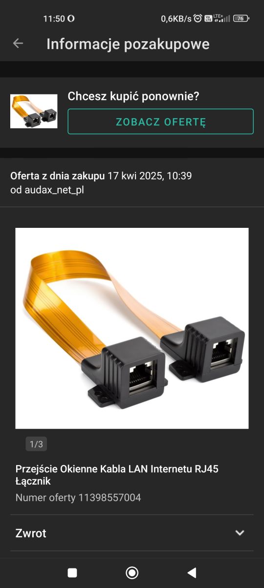

    Cześć, prowadzę sieć ethernet, router + kabel 5m. Przejście bez wiercenia przez okno, kabel 15m i drugie przejście przez okno.
    Sygnał jest do drugiego przejścia. Na drugim znika, choć jest sprawne.
    Co się dzieje, jakieś tłumienia? Może lepiej rozerwać kabel i polutować 8 kabli do drugiego przejścia bez wtyczek?

    Dziś rozpakowałem nowe przejście i podłączyłem bez zaginania i zamykania okna itp. Sygnał jest i internet na parapecie za oknem. Podpinam niepozaginane przejście płaskie i na wyjściu z niego brak sygnału.
    Co to jest? Jakiś dodatkowy opór? (Jest drugie w całej linii)?????

    Ustaw połączenie na 100 Mbit/s. Pewnie próbuje zestawić się na 1 Gb, a nie daje rady ze względu na tą płaską przejściówkę.

    Działa zgodnie ze swoją byle jakością:
    https://allegro.pl/oferta/przejsciowka-okienna-ultra-slim-ethernet-lan-rj-45-6942269246
    Czytaj opinie ;-)

    Nie polecam. Przejściówka niskiej jakości - powoduje spadek transferu z około 1000mbit do 100mbit, a jeśli zastosujemy dwie przejściówki - spada do 10mbit. Nie nadaje się do współczesnych zastosowań. Zakupiłem dwie przejściówki - obie mają te same negatywne przypadłości związane ze spadkami transferu. Testowane z wieloma różnymi kablami ethernet, różnej długości. Problem leży w tych przejściówkach.
    Wady
    ogromny spadek prędkości przesyłu danych, zamiast 1000mbit jest 100mbit lub 10mbit"

    No widać, że nie ma skrętu, więc 100 Mb to będzie max.

    Płaskie zawsze będą tłumić do 100 Mbit/s. To nie jest wina jakości przejściówki, a jej cecha. Sprzedawca przemilczał ją, aby nakręcić sprzedaż - to jest właśnie legendarny standard Allegro.

    Będzie to samo. Poczytaj, skąd wzięła się nazwa skrętka - co to jest skręt i do czego służy. Jak chcesz gigabit, musisz obciąć wtyczkę, przewiercić ramę okna i przełożyć kabel przez otwór. Do zakucia nowej wtyczki (one są jednorazowe) potrzebujesz specjalną zaciskarkę i trochę treningu. Ponadto, kabel nie może być zbyt ostro zgięty, wszelkie zakręty powinny mieć promień kilku cm.
