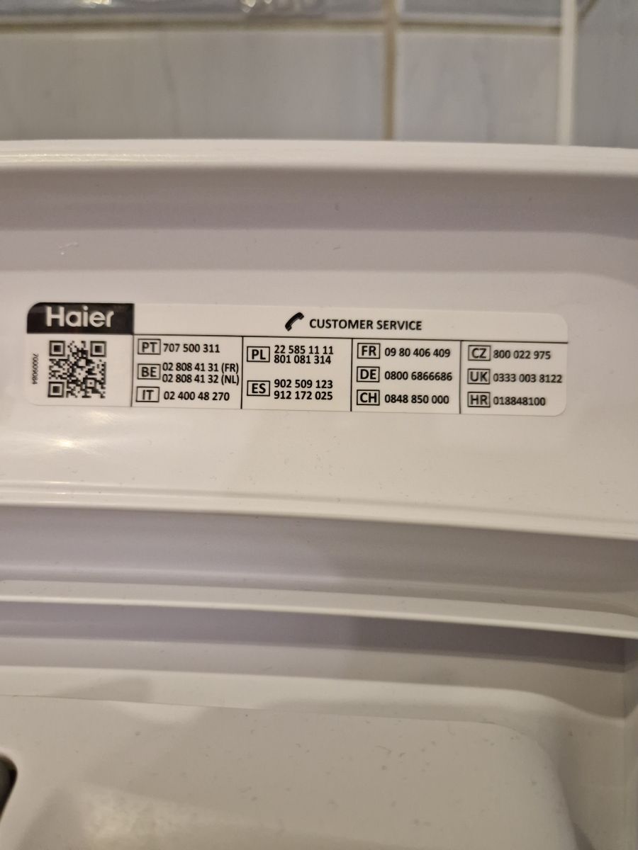

    Zdjęcie naklejki z numerami serwisowymi pralki Haier.
    Mam pytanie pralka Haier ładowana od góry na koniec prania pojawia się błąd 5b y co to może oznaczać? Chcę zaznaczyć że Pralka jest nowa

    To zdjęcie, to nie naklejka serwisowa/ znamionowa, tylko nr. Tel. Do serwisów.
    Potrzebny będzie model, i zgłoszenie gwarancyjne...nowa to znaczy nie grzebać samemu przez 2 lata. Ale dopływ wody można sprawdzić bez ingerencji w urządzenie.
