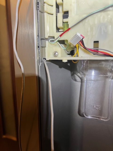

    Sztywny stalowy drut ok. 3mm. Dolutowac na mocno nowy przewód i przepchać go przez piankę wewnątrz drzwi. Daj dobre foty, jak obecnie to wygląda!

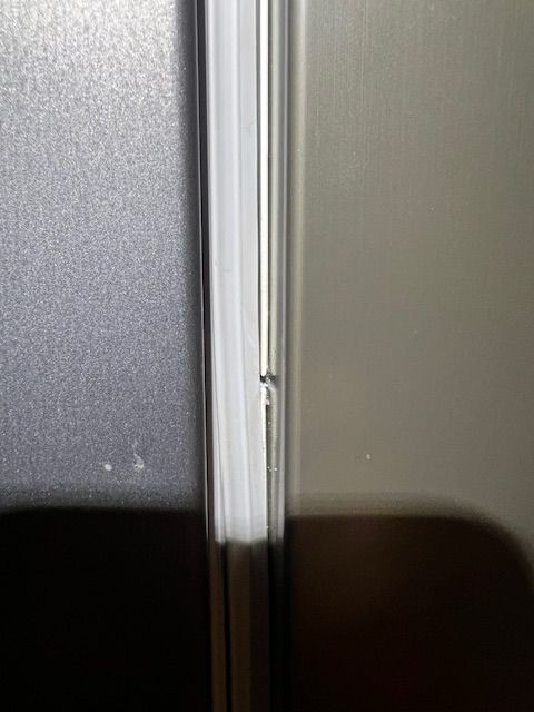

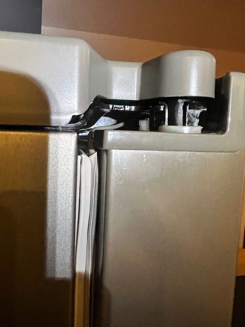

    Wczoraj udało się chyba naprawić problem. Wrzucam zdjęcia jak to wygląda. Generalnie byłoby praktycznie całkowicie ukryte, ale użyłem o wiele grubszego przewodu w żelowej otulinie (niż ta cienizna, która uległa przerwaniu), bo nie wiedziałem jak do końca będzie się zachowywał u góry na zawiasie (czy i jak będzie pracował w trakcie otwierania drzwi). Po zamontowaniu sterownika otworu z przewodem oczywiście nie widać. Przewód przeciągnąłem w piance na skos, tak aby wyszedł pod uszczelką. Na razie wszystko (odpukać) chodzi. Muszę jeszcze sprawdzić kostkarkę czy czegoś przypadkiem nie uszkodziłem, ale samo sterowanie podajnikiem czy też wodą działa.
    Wnętrze mechanizmu z kablami i przewodami w żelowej otulinie. Zbliżenie na przewód w żelowej otulinie przeciągnięty wzdłuż uszczelki. Drzwi lodówki z widocznym zawiasem i podłączonym grubym przewodem.

    Otwór uzupełnij klejem GLU na gorąco i git.
