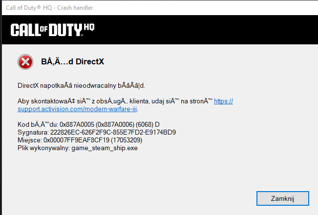

    hej mam problem z kupionym niedawno RTX 2070 super 8gb od gigabyte mianowicie sprzedawca pisał ze czasem ma błędy z directx i ze czasami działa normalnie wiec uznałem ze najwyżej trochę się pomęcze ale kupie taniej.
    Problem w tym ze próbowałem już wielu różnych sposobów jak dxdiag , starsze sterowniki itp i dalej ten problem występuje w necie nie zabardzo widzę żeby ktoś miał taki sam problem jak ja czyli zwykle błędy z dx10 dx11 gierki szybko wywala błąd i nie da się w nic grać
    ma ktoś z was może jakiś pomysł co jeszcze mogę zrobić ? pytałem o zwrot ale niestety nie przyjmuje
    przykładowy błąd z coda bo zwykle poprostu pisze ze gra zcraschowała
    Komunikat błędu DirectX w grze Call of Duty.

    Trza było nie kupować uszkodzonej karty - jeżeli obniżenie zegarów GPU i VRAM oraz napięcia GPU nie pomoże to uszkodzony rdzeń GPU - i naprawa jest nieopłacalna.

    No dobra, zmniejszanie napięć, ale moje pytanie brzmi teraz, dlaczego tylko gry z nowszym DirectX crashują?

    akiraakira napisał:
    czemu tylko gry z nowszym dx crashują ?
    Bo w inny sposób wykorzystywany jest rdzeń GPU.
    Karta jest uszkodzona, kupując ja o tym wiedziałeś więc czego teraz od Nas oczekujesz?

    >>20925563
    Obniżyłem napięcia i wszystko gra, dzięki za pomoc.

    zrobiłem undervolting gpu
