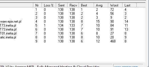

    Erbit napisał:
    Uruchom WinMTR
    U mnie tak to wygląda:
    Nic z tego nie rozumiem :)
    Zrzut ekranu z programu do monitorowania połączeń sieciowych.
    No dobra, a może inaczej.
    Zna ktoś zwykły, niecertyfikowany program, którym np. włączyłbym go na laptopie na kilka godzin, czy nawet na noc?
    Co mi będzie sprawdzał właśnie prędkość np. co 5-10 minut,
    Potem mieć to na wykresie czy coś?
    Bo w sumie jedyne, co mam, to zdjęcia speed testu.
    Szukam takiego, ale są jakieś do monitorowania obciążeń, a to nie o to chodzi.
  • #25 20926406
    KOCUREK1970
    Specjalista Sieci, Internet
    Posty: 35678
    Pomógł: 3863
    Ocena: 5493
    @Szotu8
    Ale co dokładnie się dzieje z tym prospeedtestem?
    Nawet jeżeli nie dochodzi do skutku no to chyba generuje jakiś końcowy raport?

    nic nie rozumiem z tego co piszecie.
    Erbit napisał:
    Nie musisz rozumieć. Ile razy w tym czasie spadł transfer "do zera" ?
    Nie mam pojęcia ten program tylko takie pokazuje cuda.
    Będzie dużo prosciej jak ktoś poleci mi jakiś nie wiem monitor wi fi czy cos, który bedzie robił test załóżmy co 10 min . Ja go zostawie podłączonego na innym laptopie nawet na kilka dni. Tak by mi potem dało się zrobić z tego raport.
    Bo niestety nie bede siedział 24h i klikał co chwile zeby test zrobić

    Szotu8 napisał:
    Będzie dużo prościej, jak ktoś poleci mi jakiś, nie wiem, monitor Wi-Fi czy coś, który będzie robił test, załóżmy, co 10 minut. Ja go zostawię podłączonego na innym laptopie, nawet na kilka dni. Tak, by mi potem dało się zrobić z tego raport.
    I myślisz, że taki raport pokaże dokładną godzinę, dzień i urządzenie z problemem? :D
    Kto te wielogodzinne logi ma potem tu analizować?
