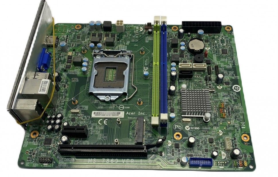

    Jak pisza Link_community Acer, jest foto płyty
    MS-7869 lga 1150 Ver. 1.0 in an Aspire ATC-605-UB11.
    * także Acer Aspire TC-605 Tower (stawiano Win8.1)
    - drivery Link
    - chipset H81, DDR3
    - np.i5-4440
    Płyta główna Acer z chipsetem H81, gniazdem procesora i pamięcią DDR3.
