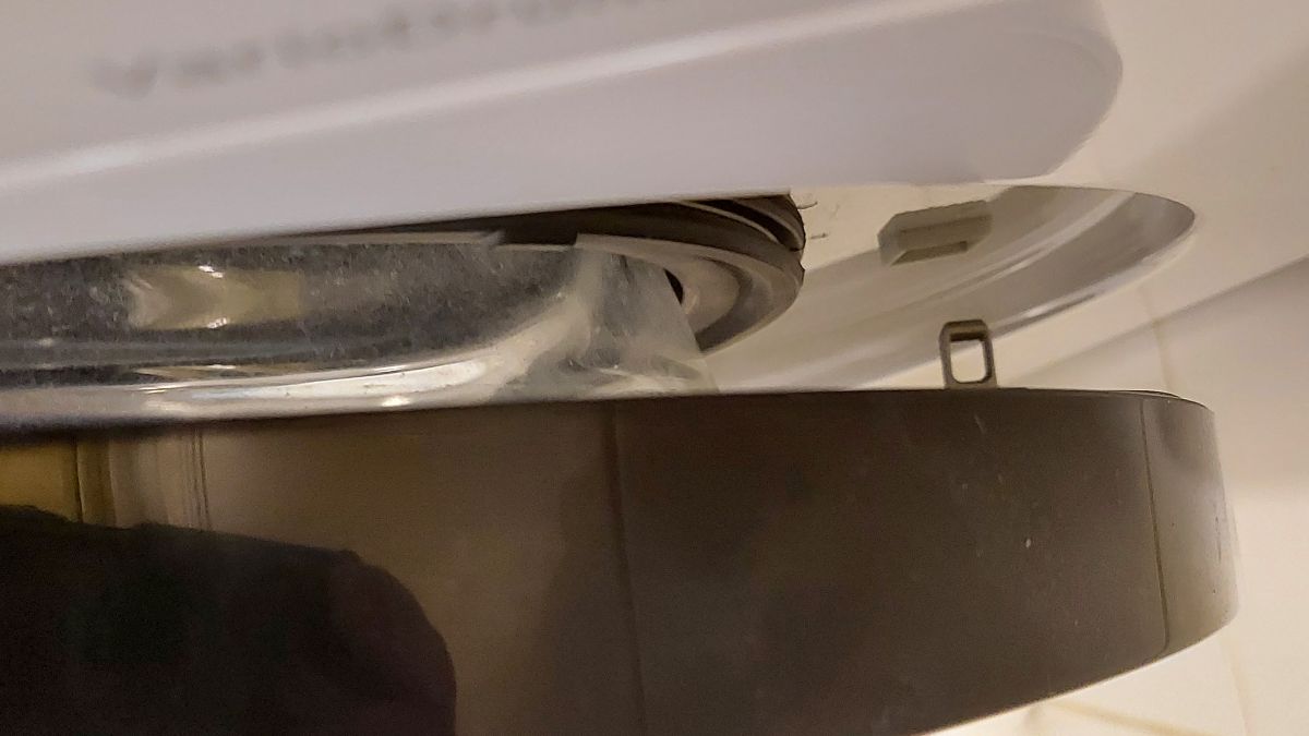

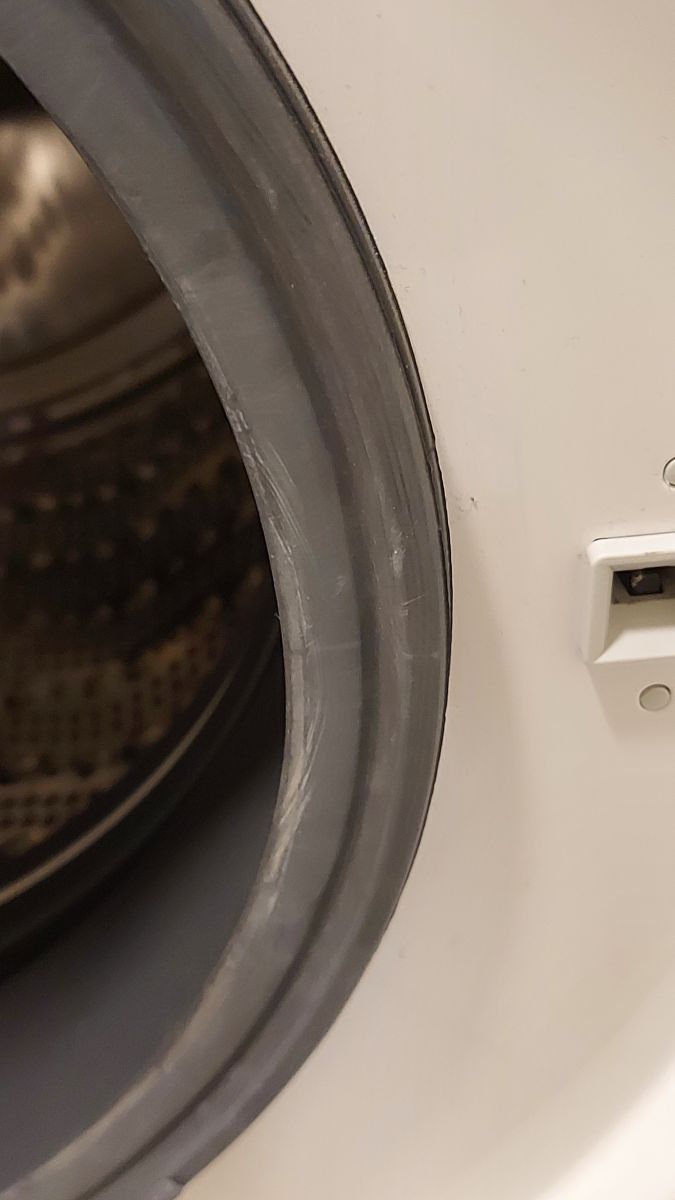

    Pralka Bosch WAU28RHEPL - zauważyłem ostatnio, że przy zamykaniu drzwiczek pralki szyba okienka drzwi ociera z prawej strony obok zamka o gumową uszczelkę - czy tak ma być? W załączeniu zdjęcia jak to wygląda.

    k45i89o98j66 napisał:
    Ile lat ma pralka?
    Jest na gwarancji?
    Tak nie powinno być.
    Pralka ma niespełna 3 miesiące, jest na gwarancji.

    Skoro jest na gwarancji to zgłaszasz na infolinię serwisową i tyle w temacie.

    Dzisiejsza wizyta serwisanta Boscha. Ocieranie o uszczelkę to według niego rzecz normalna, drgania podczas rozpędzania się bębna do wirowania to efekt źle rozłożonego prania - lepiej upychać więcej niż mniej (jego słowa), brak na wyposażeniu choćby poziomnicy i wisienki na torcie - serwisant nie potrafił włączyć pralki (sic!). Ten model pralki włącza się poprzez przytrzymanie przycisku power przez około 2 sekundy - nie wystarczy tylko zwykłe naciśnięcie - padło pytanie czy pralka jest podłączona do prądu bo oczywiście takim sposobem nie da się jej uruchomić. Autoryzowany przedstawiciel Boscha wysłany z oficjalnego zgłoszenia - kogo oni tam zatrudniają?
    Kogo uda się złapać i czegoś poduczyć.
    Co bardziej kumaci serwisanci pracują niezależnie na swój rachunek. Ot życie. Zupełnie jak w ASO dealeró samochodowych.
    To, że fartuch o szkło ociera przy zamykaniu, owszem, tak się uszczelniają drzwi, ale na fotce rant fartucha dziwnie wygląda.
    Co do zładunku, prawda, im więcej tym lepiej, bo zwykle bardziej równomiernie rozłoży.
    Co do przytrzymywania 2s przycisku włącz/wyłącz to trochę dziwne, wszystkie bosche reagują na klik, nie trzeba tego przycisku trzymać.
    Szkoda, że nie zauważyłeś tego przy rozpakowaniu lub w ciągu kilku dni, bo market wymieniłby tego bubla na inny lub inną firmę, taki wypust z Chin.
    Niestety na gwarancji nic nie uzyskasz bo to nie ma jakiegokolwiek wpływu na eksploatację, co innego jakby ciekło, choćby nawet ciekło to będą wymieniać fartuchy, aż minie 2 lata.
