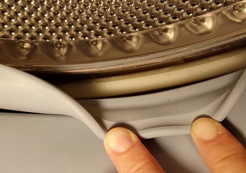

    Dzień dobry, może ktoś z Państwa wie, co jest przyczyną ocierania i "piszczenia" gumy - rękawa w pralce?

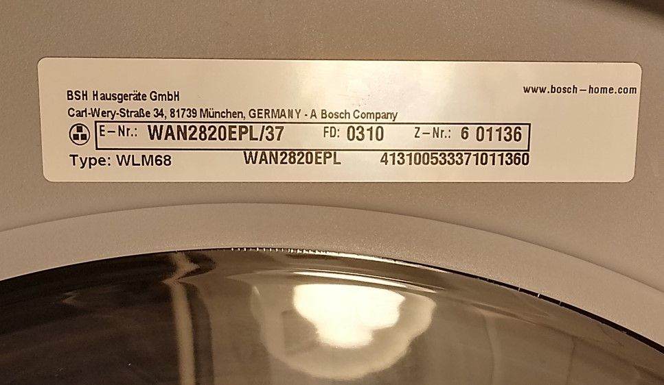

    Pralka ma 5 miesięcy i ocieranie zauważyłem tydzień temu. Model: Bosch WAN2820EPL Serie 4 7kg 1400obr/min.
    Pojawił się ślad rowka w dolnej części gumy od strony wewnętrznej. Dodatkowo na części metalowej bębna pod rękawem widać przyklejone fragmenty szarej gumy.
    Sprawdziłem dystans pomiędzy plastikową ramą bębna i metalowym bębnem pod krawędzią gumy. Okazało się, że jest różnica ok. 1 mm na całym obwodzie. W miejscach ocierania jest to ok. 10 mm (chyba 2 miejsca), a tam gdzie nie ociera ok. 8,5 - 9 mm. "Piszczenie" gumy rękawa jest bardziej słyszalne na "sucho" (przy ręcznym obracaniu) i w momencie kończenia wirowania, jak woda jest już chłodna lub jej nie ma.
    Zatem zamiast marnować czas na pisanie po forach zadzwoń na infolinię, zgłoś, przyjedzie serwis i naprawi. Najprawdopodobniej wymienią kompletny zespół piorący i fartuch.
