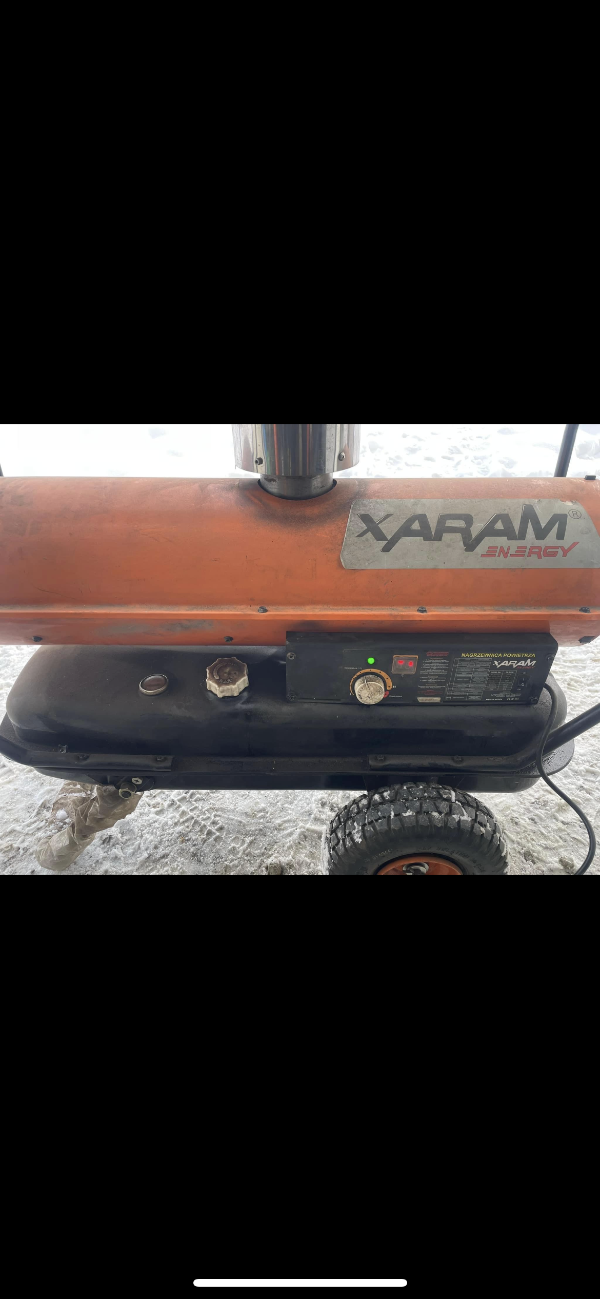

    Posiadam nagrzewnice olejową Xaram.
    Próbuje ją uruchomić jakiś czas, ale nie mogę się z nią dogadać.
    Generalnie problem jest taki że nagrzewnica odpali i za chwilę gaśnie i wywala błąd e1.
    Ciśnienie jakie robi to niecałe 0.2 bara.
    Łopatki wymienione na nowe, a ciśnienie i tak nie wzrosło. Wymieniona została też dysza oraz fotokomórka i elektrozawór.
    Filtr powietrza nowy paliwa również.
    Do testów próbowałem odpalić ją z zewnetrznego zbiornika który uniosłem delikatnie do góry i wtedy nagrzewnica zaczyna pracować normalnie… jak opuszczę gaśnie.
    Czy jest to związane ze zbyt małym ciśnieniem?

    Ogólnie jest to prosta konstrukcja. W układzie paliwowym jest pompa, która musi podać paliwo pod ciśnieniem 6,8 - 10 barów. Jest to konieczne do rozpylenia paliwa w komorze spalania w postaci mgiełki. Jeśli pompa jest sprawna, a kilka elementów wymienionych, to pozostaje do sprawdzenia ssak w zbiorniku oraz drożność przewodu paliwowego. Nic więcej tam nie ma.
    Pzdr.
    Dodatkowo sprawdź sprzęgło pomiędzy silnikiem pompą paliwa oraz kondensator silnika.
