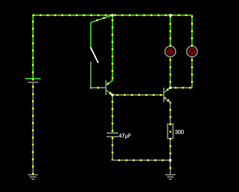

    Dzień dobry,
    zaprojektowałem taki układ:
    Dlaczego diody w układzie zapalają się bez dotknięcia elektrod?
    ,ale układ nie działa tak jak powinien. Chciałem aby po dotknięciu palcem dwóch elektrod (oznaczonych switch'em) diody od razu się zapalały i wygasały przez kilka sekund. Natomiast diody same się powoli zapalają bez złączenia elektrod. Prosiłbym o pomoc w wyjaśnieniu tego błędu, oraz o ewentualne poprawki.

    A po wypięciu kondensatora jak działa układ?

    Daj rezystor od bazy pierwszego tranzystora do masy. Wartość w przedziale 1 do kilku megaomów dobierz tak, żeby układ poprawnie reagował na dotyk elektrod, czyli miał odpowiednią czułość.
    Jeśli to nie pomoże, dołóż również rezystor równolegle do kondensatora. Raczej też o dużej rezystancji.
    A LED-y jakie masz, że je włączasz tak bezpośrednio, bez rezystorów ograniczających prąd?

    >>20929167
    Po wypięciu kondensatora diody lekko świecą cały czas

    Jakich użyłeś tranzystorów?
    W przeciętnych tranzystorach małej mocy, prąd zerowy kolektora jest na tyle mały że nie obserwuje się takich efektów.

    Użyte transystory to BC848. Użycie rezystora między bazą a masą rozwiązało problem. Dziękuję wszystkim zaangażowanym.
