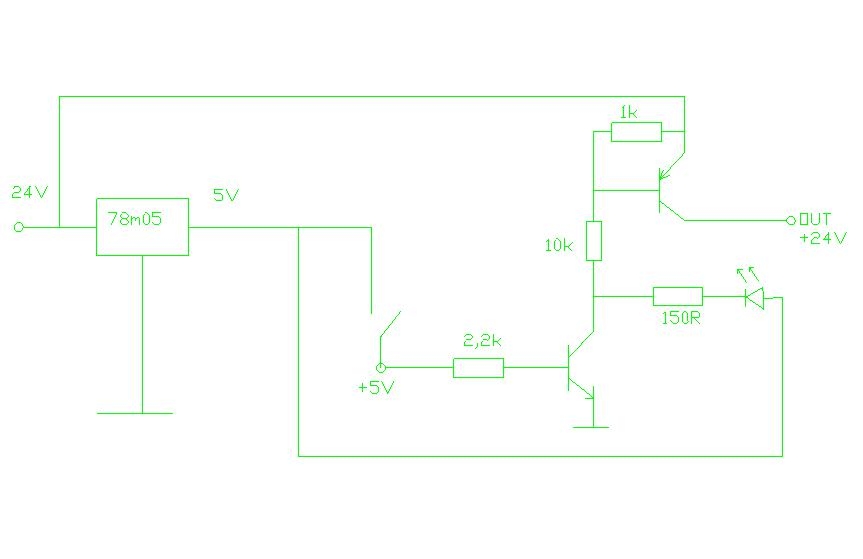

    Co jest nie tak na schemacie:
    Wzbudzanie układu - błąd z diodą LED i rezystorem 150R, co robić?
    Na wyjsciu po zwarciu przycisku chwilowego powinno pojawić sie +24V i dioda led powinna zaswiecić.
    Jednak niekiedy pojawia sie tam jakies napiecie wzgledem masy które powoduje wyzwolenie układu sterowanego.
    Zauważyłem ze wystarczy odłączyć rezystor 150R i układ zaczyna działac poprawnie. Co jest nie tak z tą diodą led i rezystorem ze powoduje wysterowanie tranzytora pnp.
    pozdrawiam

    Po pierwsze - baza pierwszego tranzystora wisi w powietrzu - jeśli włącznik jest otwarty może robić za antenę i zbiearć wszelkie możliwe zakłócenia - daj rezystor pull-down.
    A po drugie - jaki jest prąd wsteczny użytej diody LED? W tej konfiguracji prąd może popłynąć od 24V przez złącze B-E tranzystora pnp, rezystor 10k, rezystor 150R, diodę LED do potencjału 5V. Jeśli pnp ma duże wzmocnienie to wystarczy do wyzwolenia układu.
    Pamiętaj, że prąd wsteczny LEDa zależy między innymi od... oświetlenia :)
    ok fakt
    diodę mam taką https://www.tme.eu/pl/Document/705d927e67816b906d5c7704231d7dff/OF-SMD2012HR.pdf chyba 10uA.
    Przy pomiarze miernikiem napiecie na wyjsciu pływa od 1 do 23V ale nie zawsze. Oczywiscie led swieci tylko przy zwarciu przycisku.
    Co ciekawe- włączam układ złożony z 4 takich zespołów i na jednym mam wyzwolone wyjscie-reszta ok. Dotykam o podgrzewam lutownicą pola lutowniczego diody led miedzy rezystorem a diodą i napiecie spada do zera i juz się nie pojawia. Zimne luty przy diodzie czy jak czy jak?

    Pomiędzy napięciem 24V i napięciem 5V jest spora rożnica potencjałów, bo prosto licząc 19V.
    Jak jeden z kolegów wyżej zauważył, napięcie wsteczne LED może być przyczyną takiego zachowania układu. Każda LED, to taka "kiepska" dioda Zenera. W niektórych LED napięcie wsteczne (niby Zenera) może być nawet w okolicach 15V.
    Na początek proponuje szeregowo z LED włączyć jakąś zwykła diodę, nie będzie płynął prąd wsteczny LED.
    No i oczywiście baza dolnego tranzystora też nie powinna "wisieć w powietrzu".
    Sprawdź czy zależy od tego czy dioda LED jest oświetlona (np lampką biurkową) czy nie.

    Poprawiłem luty przy diodach miedzy diodą a rezystorem 150R i problem ustał i nie chce się powtórzyć.
    Czy przygrzanie diody (pada) mogło spowodować zmianę prądu wstecznego na taki który juz nie zakłóca układu.
    Oswietlenie diody latarką w obecnym stanie niczego nie powoduje 0V na wyjsciu.

    Diodę prostowniczą trzeba dać również z powodu, że zaleca się aby LEDy nie pracowały z napięciem zaporowym większym niż kilka woltów (zazwyczaj w katalogach podają <5V) bo napięcie przebicia jest niskie a przebicie w kierunku wstecznym może powodować degradację struktury i zmniejszenie strumienia świetlnego.
    LED pracująca jako fotodioda nie da więcej jak 1uA prądu, więc raczej nie załączy tranzystora.

    A tok ogólnie to po co Ci ten stabilizator 5 V. Po przeliczeniu rezystorów wszystko może pracować na 24 V. Nie będzie wtedy problemu z prądem wstecznym LED.
    A rezystor do masy z bazy dolnego tranzystora to podstawa sukcesu.

    Po testach okazuje sie że "wisząca" baza tranzystora nie jest winna tzn problem nadal istnieje (pomijjając że ten rezystor w bazie jest oczywiscie wskazany)
    Wstawiłem diodę prostowniczą szeregowo z diodą led- pomogło. Czyli możemy chyba w 100% potwierdzić ze problemem jest układ diody led z rezystorem. Czy sytuacje uratuje tylko szeregowa dioda prostownicza czy mamy jeszcze jakies pole do działania. Zakładam na razie ze schematu połączeń nie zmieniamy.

    Teraz dopiero popatrzyłem do noty katalogowej tego LED ;) widzę, że napięcie wsteczne max jest 5 V. A więc mocno przesadziłeś u siebie. Również prąd masz za duży. Dopuszczalny jest 30 mA a u Ciebie wychodzi więcej.
    Podsumowując , zastosowanie szeregowej diody prostowniczej w tym układzie jest konieczne.

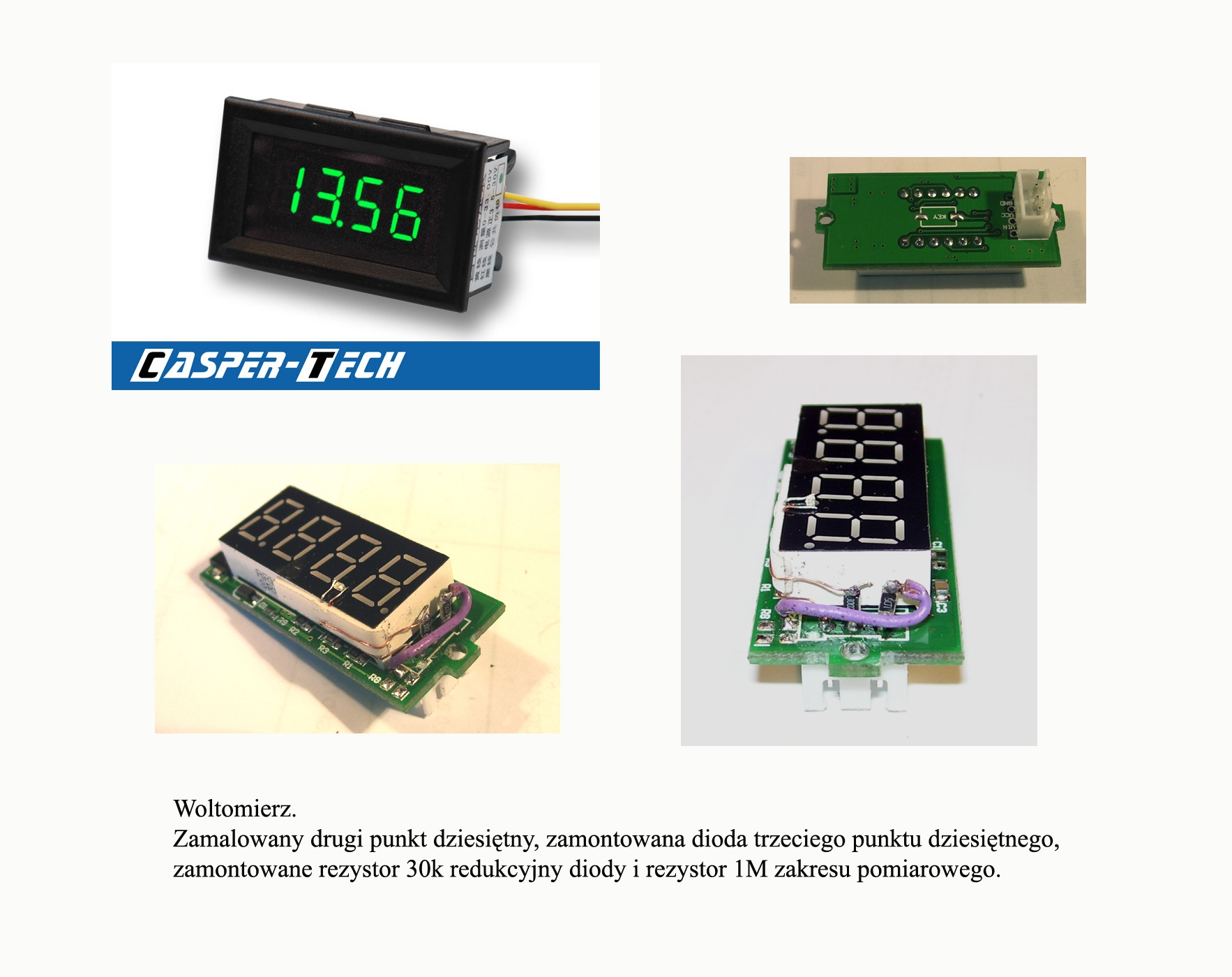

    wszystko fajnie przy duzych elementach ale jak wymienić rezystor smd rozmiaru 0603 na zestaw z diodą.
    Tu jest przykład przeróbki zakresu woltomierza. Wlutowana LED o rozmiarze 0603 jako nowy punkt dziesiętny, oraz dwa rezystory o rozmiarze 1206 , jeden do zasilania tej LED, a drugi do zmiany zakresu woltomierza.
    pomijając estetykę generalnie chodzi mi o to ze nie ma diody prostowniczej smd rozmiaru 0603 tylko jakieś kobyły 5x wieksze. Zrobiłem jeszcze próbę dwie te same diody led szeregowo i jak na razie nie obserwuje napiecia na wyjsciu tylko nie wiem czy to dobre rozwiązanie.

    Nie bardzo rozumiem dlaczego przesadziłem, przecież dioda jest zasilana z napiecia 5V. Zakładam napięcie zasilania diody 2V i prąd 20mA. Wychodzi rezystor 150R.
    Przesadziłeś, bo owszem LED jest zasilany z 5 V gdy jest załączony dolny tranzystor, ale gdy jest zatkany to 24 V przez rezystory 1 kom, 10 kom i 150 om zasila wstecznie LED, który wchodzi na wyjście stabilizatora, a na nim jest niższe napięcie. Różnica to ca. 19 V, a więc większe od dopuszczalnego. To powoduje wystąpienie prądu bazy górnego tranzystora i jego wzbudzenie.
    Co do prądu to faktycznie, może być, nie uwzględniłem napięcia przewodzenia LED.

    Teoretycznie braknie Ci jeszcze 9 V. Poza tym diody nie mają identycznych parametrów i jak jedna zacznie przewodzić to napięcie na niej spadnie i spowoduje wzrost na tej drugiej. Więc nawet jak byś dał 4 diody to niekoniecznie by to pomogło.

    Diodzie się nic nie dzieje bo prąd jest mocno ograniczony rezystorami, ale ten prąd może być wystarczający do wzbudzenia tranzystora . Dlatego 2 diody mogą nie pomóc.
    Teoretycznie 4 diody by pomogły, ale jak napisałem wcześniej niekoniecznie. To są elementy nieliniowe. Natomiast dioda prostownicza na napięcie wsteczne większe niż to 19 V pomoże na 100%.

    W nocie katalogowej LED podają prąd 10 uA przy napięciu wstecznym 5 V. Ile będzie przy 19 V ... nie wiem bo nie ma charakterystyki. Więc wszelkie obliczenia to wróżenie z fusów.
