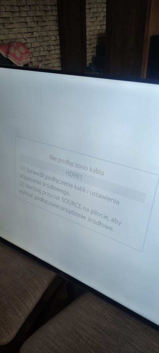

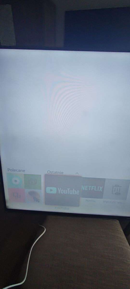

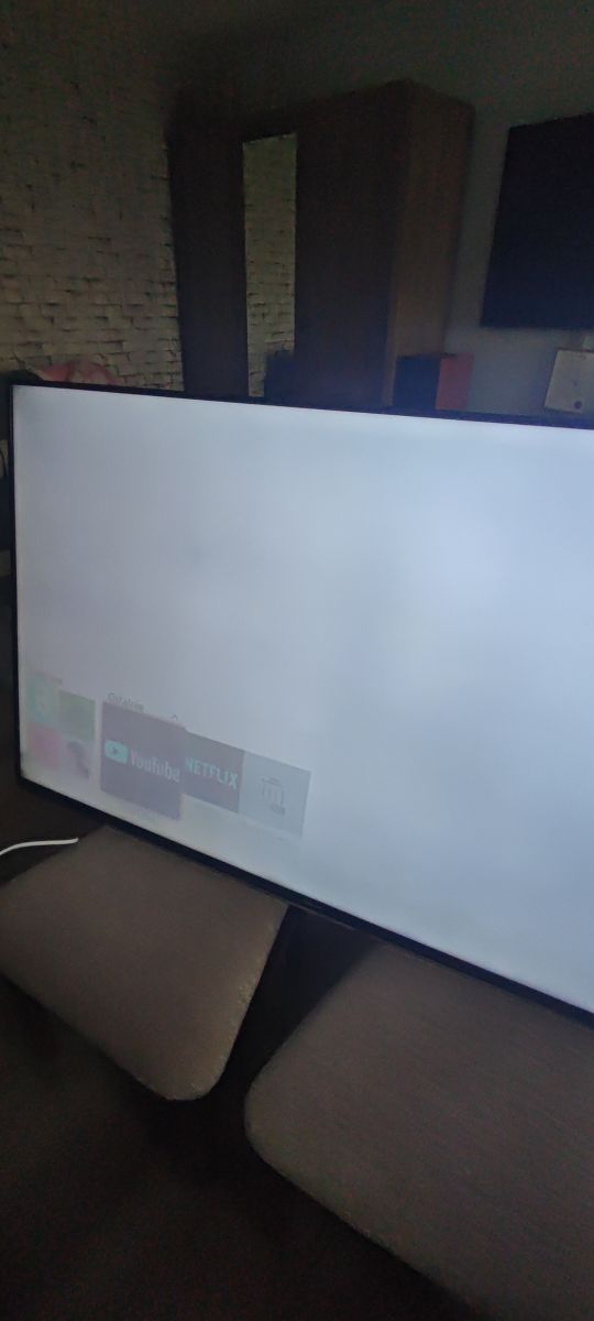

    Witam wszystkich na forum.
    Posiadam TV Samsung 55 cali model UE55H6640 i jest problem taki że wyświetla obraz ale jak mleko białe wszystko. Czy ktoś już rozwiązał taki problem i gdzie szukać przyczyny? Będę wdzięczny za jakieś sugestie.

  • #2 20929715
    lisek
    Serwisant RTV
    Posty: 39745
    Pomógł: 6314
    Ocena: 6810
    Jaka matryca?
    Jaki masz T-con?
    Pomiary na T-con w pkt. opisanych
    p.s
    Nie masz wiedzy i pojęcia > szukaj serwisu, powinien ogarnąć.
    Z foto. wygląda na problem z Gamma.
    Main na pcb: BN41-02156A
    psu BN44-00711A
    * for models UE55H6640SL, UE55H6640ST, UE55H6640SZ
    * w tej serii stawiano matryce
    CY-GH055CSLV1H CY-GJ055BGAVWH CY-GH055CSLVGH CY-GH550BGLV1H GH055BGA-B2 CY-GH055BGLV3H CY-GH055BGLV2H CY-GH05BGLV4H

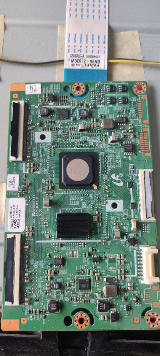

  • #3 20929946
    tomek,8732
    Posty: 390
    Ocena: 47

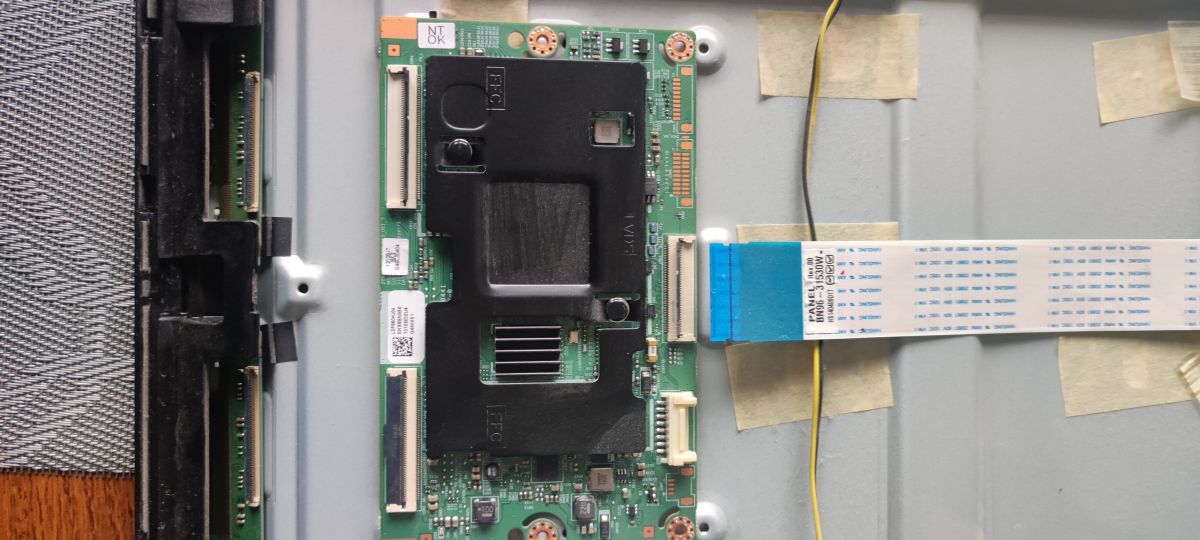

    Płytka drukowana z zamontowanymi komponentami elektronicznymi wewnątrz urządzenia elektronicznego. Widok na płytę główną z różnymi komponentami elektronicznymi i podłączoną taśmą przewodzącą. Zbliżenie na płytę obwodu drukowanego z widocznymi komponentami i nadrukami.
  • #4 20930442
    lisek
    Serwisant RTV
    Posty: 39745
    Pomógł: 6314
    Ocena: 6810

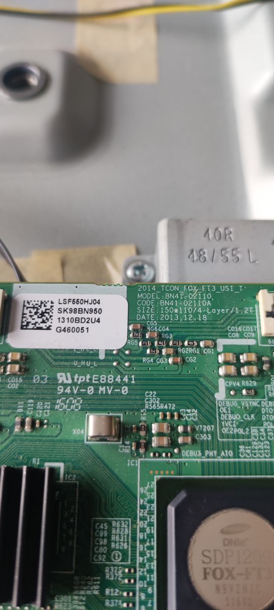

    Masz T-Con LSF550HJ04 na pcb: BN41-02110A /
    - pod matryce z serii CY-GH055CSLVxx
    - powinny by ukady
    ICM1 BM81222mw QFN-48
    BM81224MUV QFN-36
    cpu SDP1209
    eprom 25X40CL
    ** lub RT6917GQW/ RT6915GQW .
    * podobno BM81222MWV=RT6917GQW - =SM4158.
    * BM81233MUV = SM4183
    czytaj z tego forum Link
    - Link
    Link
    plus Link
    Pomiary : VON, VOFF, AVDD,...

  • #5 20930564
    sergiy141
    Posty: 209
    Pomógł: 26
    Ocena: 69
    Pokaż jakie napięcie VCOM?
  • #6 20931377
    tomek,8732
    Posty: 390
    Ocena: 47

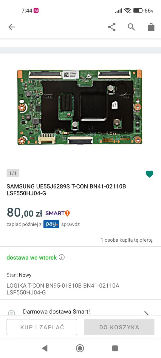

    Zamówiłem drugi t-con jak przyjdzie to podmienię i dam znać czy pomogło Samsung UE55H6640 - jak naprawić mleczny obraz na ekranie?

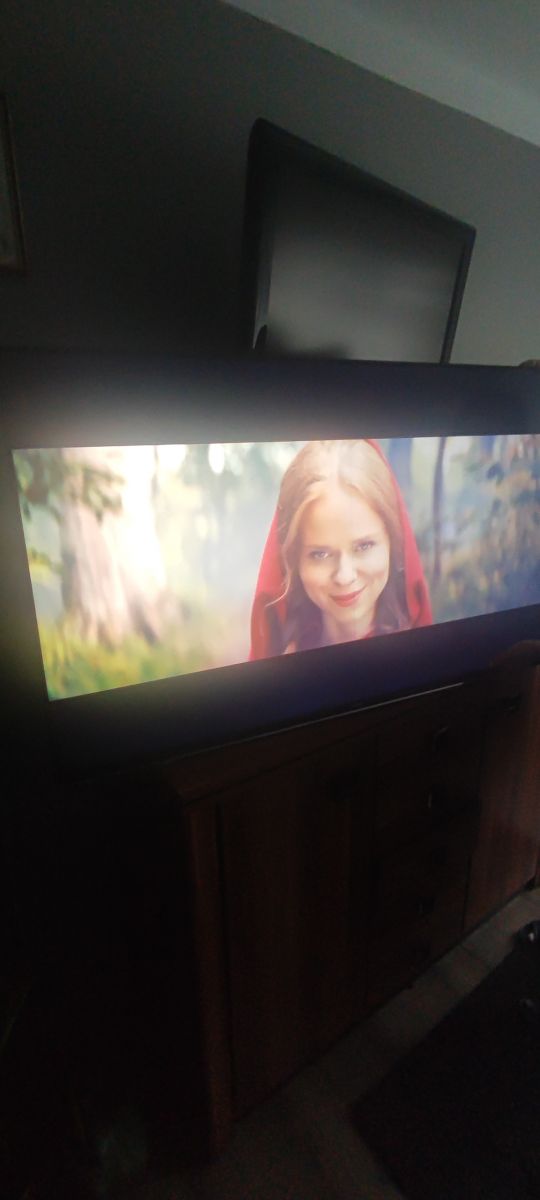

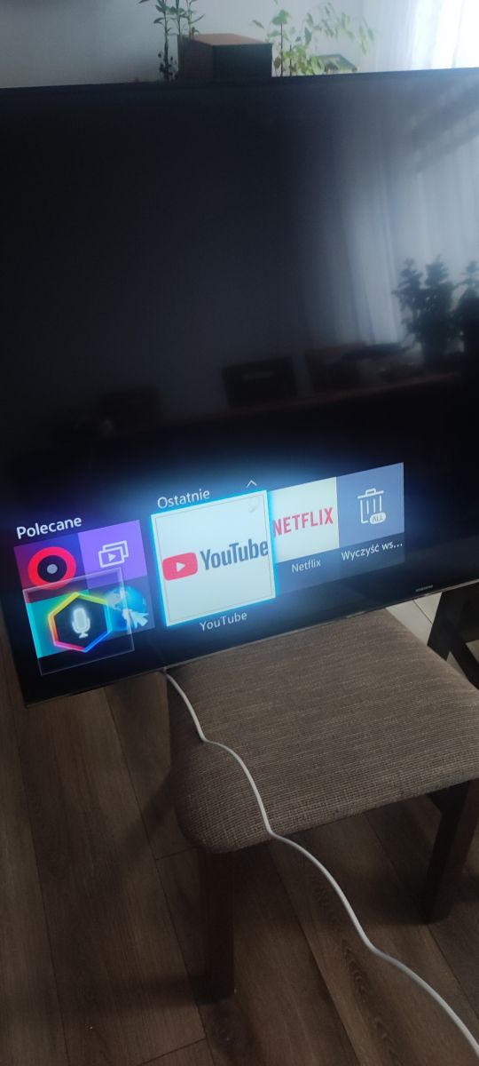

  • #7 20942428
    tomek,8732
    Posty: 390
    Ocena: 47

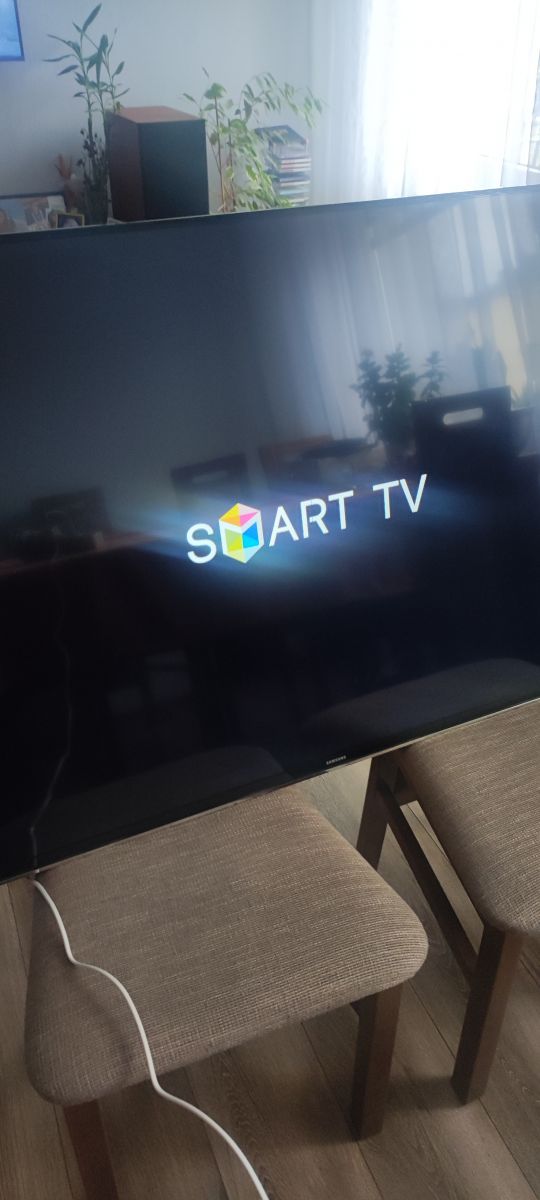

    Witam ponownie po wymianie całej płytki logiki T-con telewizor działa kolory poprawne tylko przez środek idzie cieniutka kreska pionowa.
    Telewizor z logo Smart TV i widocznymi cienkimi pionowymi kreskami na ekranie. Telewizor z aplikacjami na ekranie i cienkimi pionowymi liniami. Telewizor wyświetlający obraz z cienkimi pionowymi kreskami.
    Na prawej stronie ekranu pojawiają się jeszcze cztery cieniutkie kreski pionowe ale to już chyba wina matrycy.
