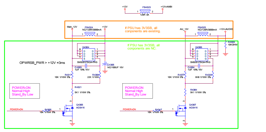

    klucz jest na zasilaczu , zasilanie t-con jest bezpośrednio z zasilacza przez dodatkowy kabel 5 pin
  • #10 19246559
    lisek
    Serwisant RTV
    Posty: 39783
    Pomógł: 6321
    Ocena: 6825

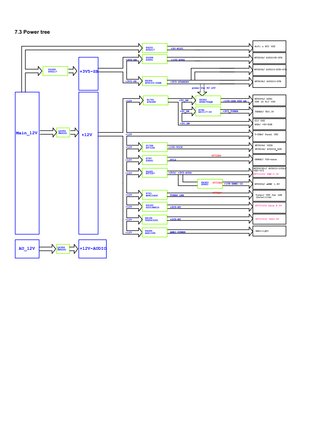

    dałem SM pod chassis TPM18.1 , tam masz opisane /rozrysowane zasilacze zależnie od "matrycy
    Rozpakuj SM i patrz
    -str.110/ lub 135
    SONY - KDL-55X8507C po włączeniu zapala się dioda na biało i przygasa SONY - KDL-55X8507C po włączeniu zapala się dioda na biało i przygasa

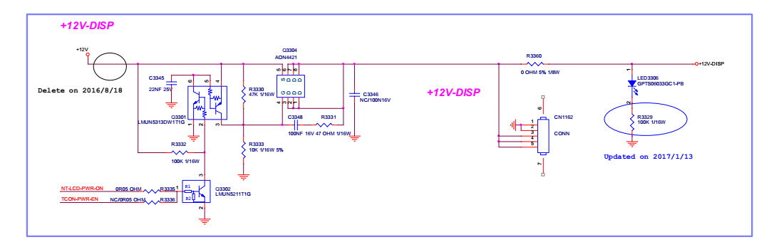

    lub jesli pomyliłeś tranzystor patrz na ten
    - jest 5_pin. złazce
    +12V-Displ idzie na pin. matrycy i patrz str.103
    - robi+3V3-DISP > Q3103
    p.s
    napisz o T-con
    Co to za układy ID01...ID02.. ID03
    SM4184/ RT? / SM4183

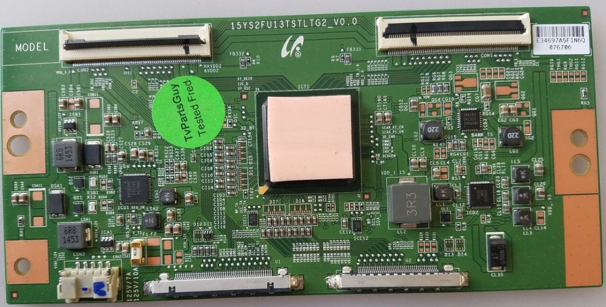

  • #11 19258261
    darektv
    Posty: 358
    Ocena: 68
    ICD1 - SM4184
    ICD2- RT6932
    ICD3- SM4183
    • SONY - KDL-55X8507C po włączeniu zapala się dioda na biało i przygasa 20210215_153216.jpg (1.42 MB) Musisz być zalogowany, aby pobrać ten załącznik.
