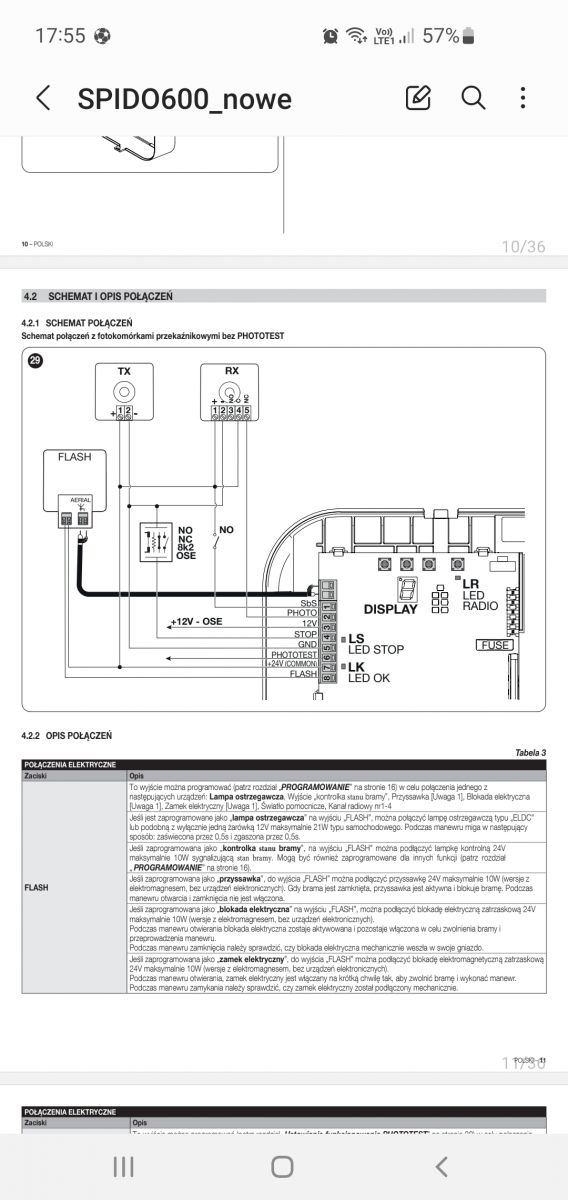

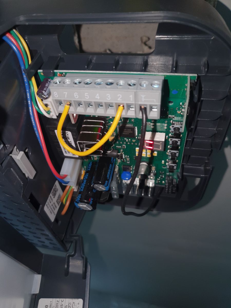

    Musiałem wymienić zestaw do bramy i padło na NICE Spido600kit. Czy jest możliwość podłączenia do niego radioodbiornika NICE SMXR2(FLOR)?
    Mam sporo działających pilotów od starego zestawu a nie widzi mi się kupować nowych. Czy ktoś może poradzić jak podłączyć ten radioodbiornik do zacisków w SPIDO600?
    W załączniku zdjęcie i schemat SPIDO600.
    Wnętrze obudowy napędu bramy NICE Spido600 z widocznymi zaciskami i przewodami. Schemat podłączeń NICE Spido600kit Jak podłączyć radioodbiornik Nice SMX2R do centrali Spido600kit?

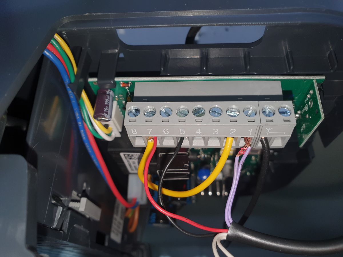

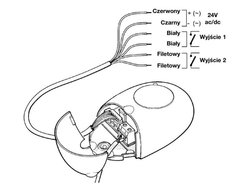

    Sprawdź, czy zwierając na płycie napędu w tym szarym złączu, napęd reaguje - zaciski 1 oraz 7, będzie to sterowanie krokowe. Jeśli tak, to w te punkty podłącz białe (lub fioletowe, zależnie od którego przycisku na pilocie) przewody z radia dodatkowego. Dalej, do zacisku 7 czerwony, a do zacisku 5 przewód czerwony.

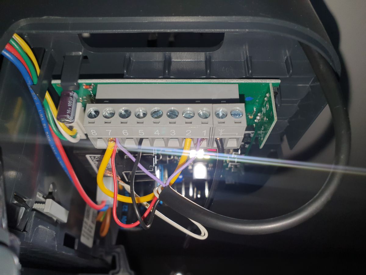

    Podłączyłem tak jak napisałeś.Przy zwarciu 1 z 7 drzwi sie otworzyły.Popiąlem kabelki zgodnie ze wskazówkami.Jak naciskam starego pilota to słysze klikanie w radioodbiorniku NICE Zbliżenie na połączenia kabli w urządzeniu elektronicznym. ale drzwi nie reagują.Musze na nowo zaprogramować pilota?

  • #4 20932221
    gkwiatkowski
    Specjalista - CCTV i Alarmy Stacjonarne
    Posty: 4671
    Pomógł: 649
    Ocena: 1227
    Dlaczego oba fioletowe podłączyłeś do 1?
    I to jeszcze w byle jaki sposób?
  • #5 20932229
    Robcio1980
    Posty: 43
    Ocena: 11
    Podłączyłem najpierw jeden kabel fioletowy ale nie działało wiec podłączyłem drugi fioletowy tez bez efektu, wiec sprobowałem dwa kable razem połączyć ale też bez efektu.Akurat na tym zdjęciu podłączenie wygląda słabo
    #6 20932273
    gkwiatkowski
    Posty: 4671
    Pomógł: 649
    Ocena: 1227
    Miałeś podłączyć w 1 i 7.
    Jeden fioletowy w 1. Drugi fioletowy w 7.
  • #7 20932285
    Robcio1980
    Posty: 43
    Ocena: 11
    to w takim razie gdzie ja mam podłączyć kabelki z kolorem czerwonym i czarnym o ktorym mowa na samym dole ?
    "zaciski 1 oraz 7, będzie to sterowanie krokowe. Jeśli tak, to w te punkty podłącz białe (lub fioletowe, zależnie od którego przycisku na pilocie) przewody z radia dodatkowego. Dalej, do zacisku 7 czerwony, a do zacisku 5 przewód czerwony."
    Działa jak podłączylem tak jak na zdjecie. dzieki wielkie za pomoc Panel zaciskowy z podłączonymi przewodami w różnych kolorach, w tym czerwonym i czarnym.
  • #8 20932314
    Robcio1980
    Posty: 43
    Ocena: 11
    Tak jak na zalaczonym zdjeciu Zbliżenie na wnętrze urządzenia elektronicznego z kablami podłączonymi do kostki zaciskowej.
