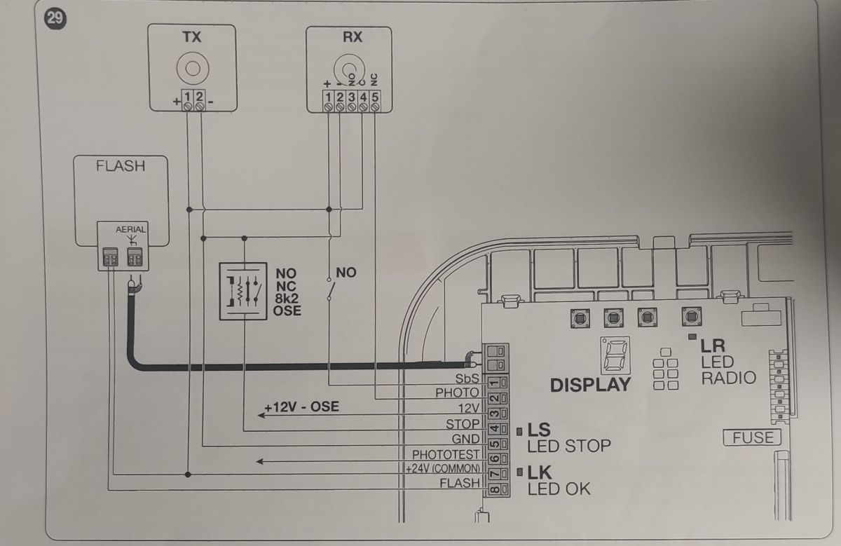

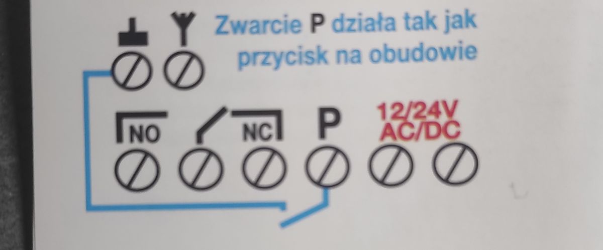

    Witajcie,
    potrzebuje pomocy w podłączeniu odbiornika NMx do napędu bramy Nice Spido600 oraz zakodować piloty Flor Nice Banan.
    Podłączyłem:
    zasilanie odbiornika do złączy 5 (GND) i 7 (+24)
    przekaźnik do złączy 5 (GND) i 1 (SbS) (dwa styki od lewej strony)
    Udało mi się zakodować dwa piloty Flor Nice Banan.
    Po kodowaniu pojawił się dźwięk kibica.
    Po naciśnięciu przycisku na pilocie pojawia się dźwięk przekaźnika w odbiorniku NMx i nic po za tym.
    Czyli pilot został prawidłowo zakodowany ale odbiornik nie przekazuje sygnału do centralki bramy.
    Będę wdzięczny za pomoc.
    I tu błąd - podłącz do 7 (+24V COMMON) i 1 (SbS)
    W Nice - w odróżnieniu od lwiej części napędów innych firm - wspólny czyli COMMON to plus a nie masa (zresztą DOKŁADNIE przyjrzyj się górnemu rysunkowi gdzie idzie połączenie od tego włączniczka z SbS)
    Wielkie dzięki.
    Faktycznie... błąd laika, lecz po Twojej podpowiedzi również zauważyłem wskazane połączenie ze stwierdzeniem..., którego nie będę tu przytaczał.
    Jeszcze raz dziękuję.
