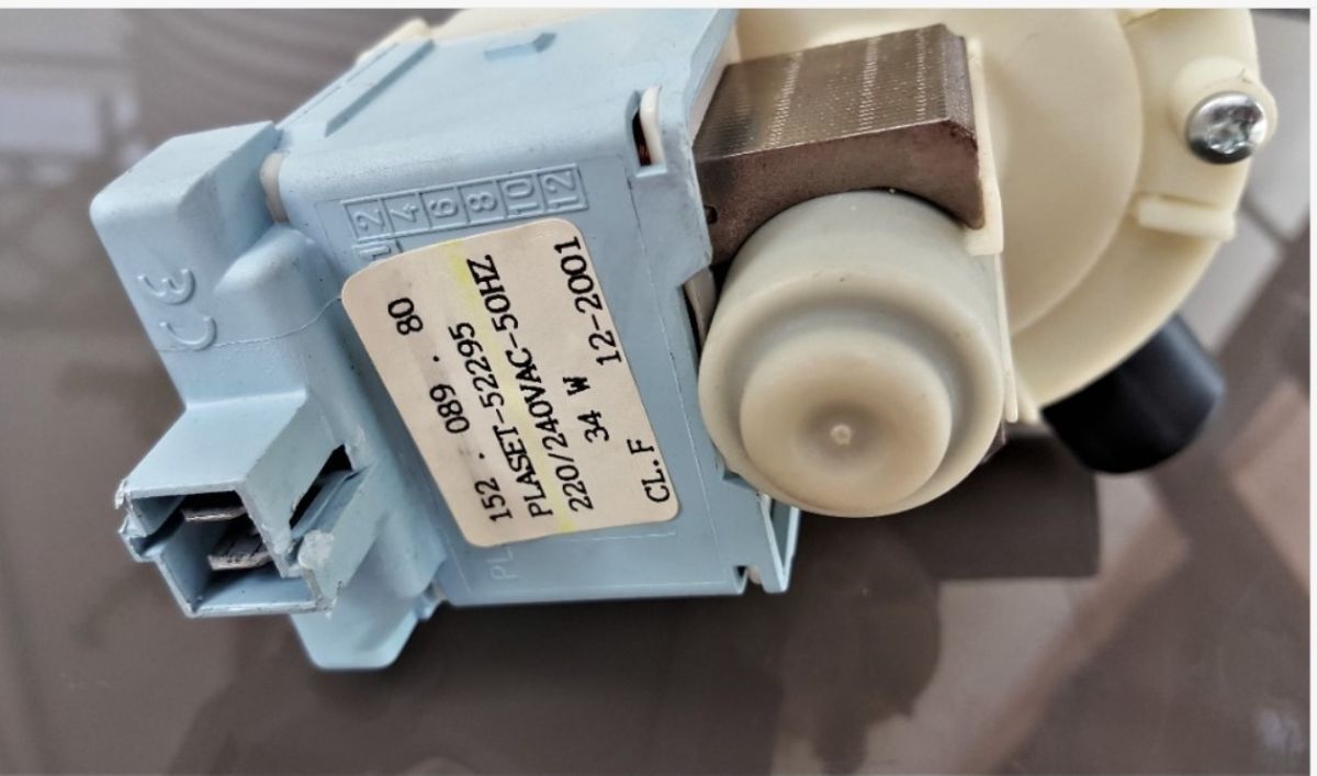

    Pompa zmywarki 152.089.80 PLACED-52295 Mam taką jeżeli pasuje. Pompa zmywarki z etykietą techniczną.

    mazda323c napisał:
    Pompa do wymiany czy są opcje naprawy?
    Do wymiany.
    Nie pasuje, jest to spustowa, a nie myjąca.
    Poza tym dość stara, co za tym idzie prawdopodobnie już w znacznym stopniu wyeksploatowana. Takie silniki nowe kosztują kilka dyszek.
