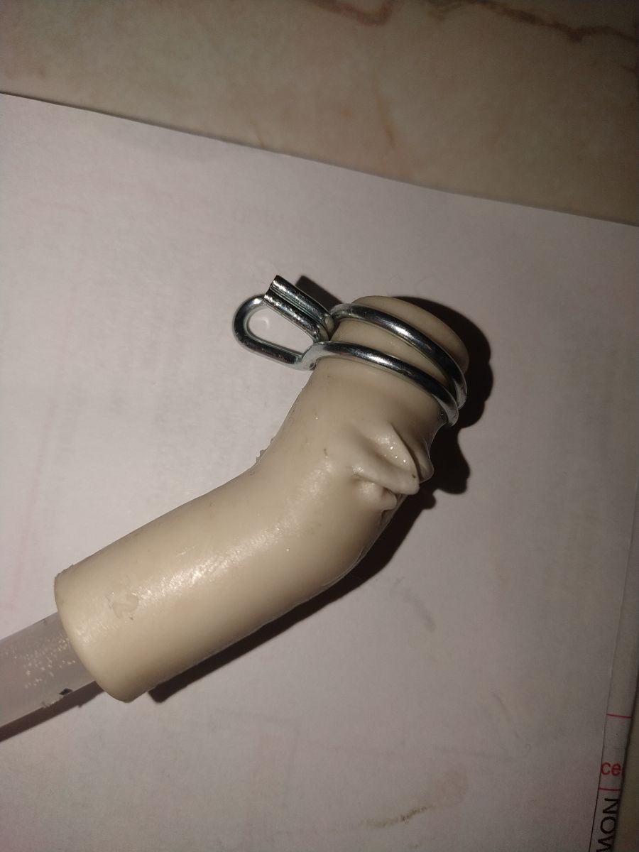

    Na zmywarce wystąpił błąd E01. Po wyciągnięciu z zabudowy okazało się, że jest wyciek. Pęknięty wąż zasilania wody przy wejściu do przepływomierza.
    Zakupiłem nowy wąż, podłączyłem i włączyłem testowo najkrótszy program. Po kilku minutach nowy wąż pękł w tym samym miejscu. Proszę o sugestie co może być problemem? W załączeniu wysyłam zdjęcie pęknięcia.

    Na logikę masz zatkany przepływomierz, albo tak duże ciśnienie wody w sieci, że węże nie są w stanie tego przenieść.

    Przepływomierz jest ok., a zmywarka działała bez zarzutu 5 lat i wątpię żeby zmieniło się ciśnienie w sieci. Bardziej obstawiam gdzieś niedrożność głębiej

    Może to do gorącej wody jest podłączone? To tylko ten co podłączał wie.

    @mipix myślę, że nawet gdybym miał podłączone do ciepłej to nie powinno się tak stać.
    Zmywarka oddana do naprawy.

    Parametry tego węża dopuszczają wodę do 60°C. Tak z czystej ciekawości, sprawdź czy to było pod ciepłą wodę podłączone, bo uszkodzenie wygląda interesująco. Może jakimś sposobem poszedł wrzątek za zasilanie. Czym grzejesz wodę w domu? Może kotłem zasypowym? Wtedy jest taka możliwość.
