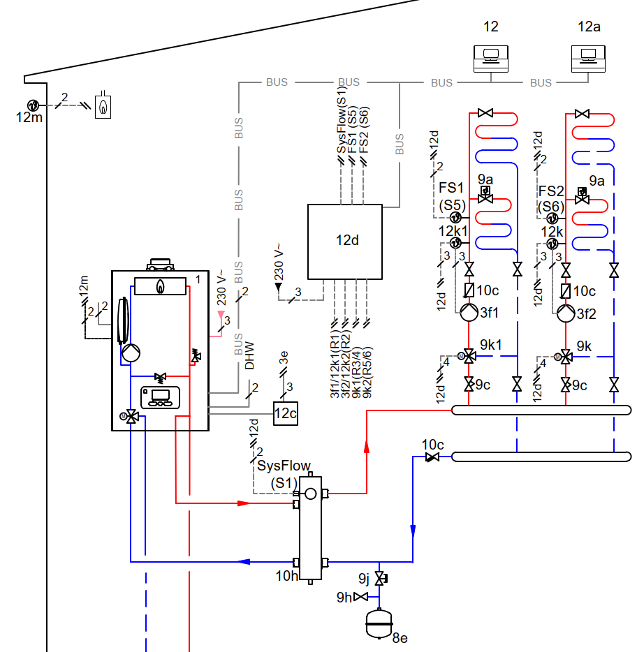

    @pprzemoo Z opisu wynika, że masz 100% podłogówki i dwa rozdzielacze parter i piętro. W każdym z rozdzielaczy są pompy obiegowe. Napisałeś, że masz zawór mieszający ale nie podałeś jaki rodzaj typ. Podaj dodatkowe informacje jaka rura średnica wychodzi z kotła i jaki model dokładnie kotła dwufunkcyjny czy z zasobnikiem, jakie średnice rur dochodzą do każdego z rozdzielaczy, ile pętli w rozdzielaczach i wstaw zdjęcia jak to wygląda przy kotle oraz zdjęcia każdego rozdzielacza. Jak i gdzie są zasilane pompy obiegowe w rozdzielaczach ?
    Regulator MiPro (Sense czy Remonte) gdzie zamontowany i jak ustawiony Korekta.t.pokoj są trzy do wyboru brak-korekta-termostat.
    Tutaj masz przykładowy schemat instalacji jak powinna wyglądać prawidłowa instalacja.
    Schemat instalacji ogrzewania podłogowego z kotłem i rozdzielaczami.
