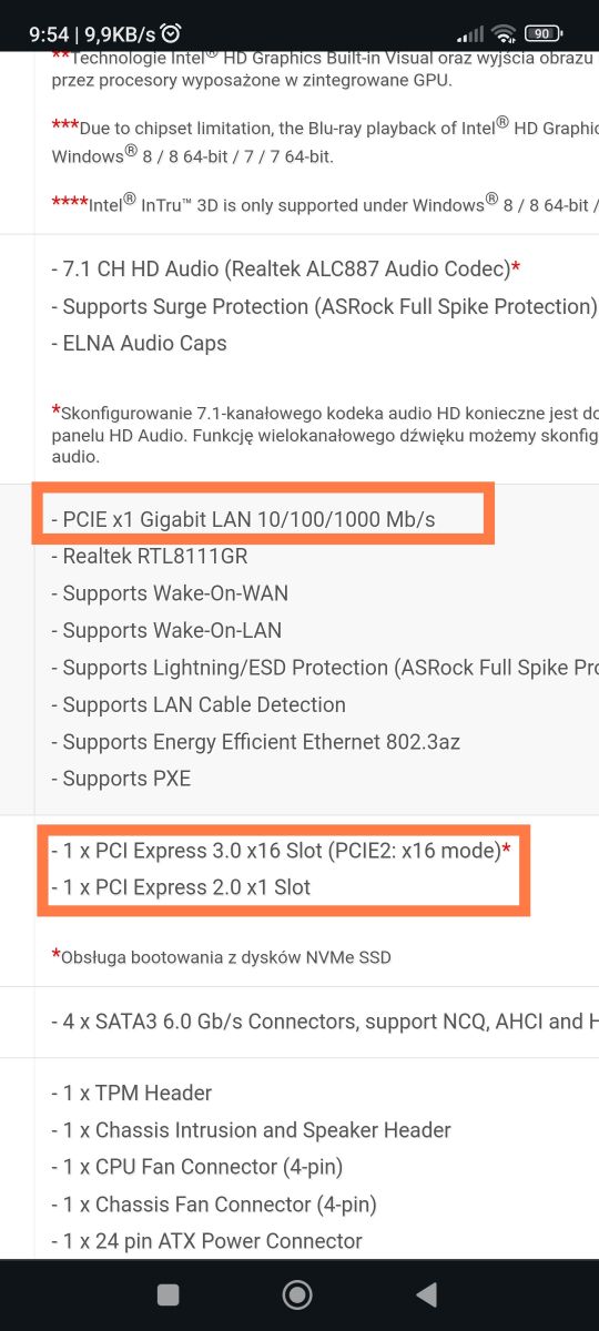

    Fragment specyfikacji płyty głównej z oznaczeniem PCIe x1 Gigabit LAN i PCI Express x16 oraz x1.
    Witam czy ktoś mi wytłumaczy czym rózni się te PCIE X1 langigabit od tych poniżej. Chciałem dokupić kartę poniewaz zmieniam na światłowod (600 Mbps Orange) a zintegrowana karta obsługuje według producenta do 1Gbs a realnie mam 100bps. Z góry dziękuję
    Moja specyfikacja:
    I5 6400 2,7 GHz
    Rx 580 4gb
    H110m-dgs
    8 GB ddr4 2133
    SSD curcial mx 500 500gb
    HDD WD blue 1tb
    Problemem może być kabel, sprawdziłeś z innym urządzeniem np laptopem?
    Wkleiłeś wycinek że specyfikacji a co jest napisane po lewej stronie? Na dole jest napisane jakie porty ma płyta główna.

    Podłączyłem inny kabel i jest 1gbs nigdy bym nie pomyślał że to wina kabla.
