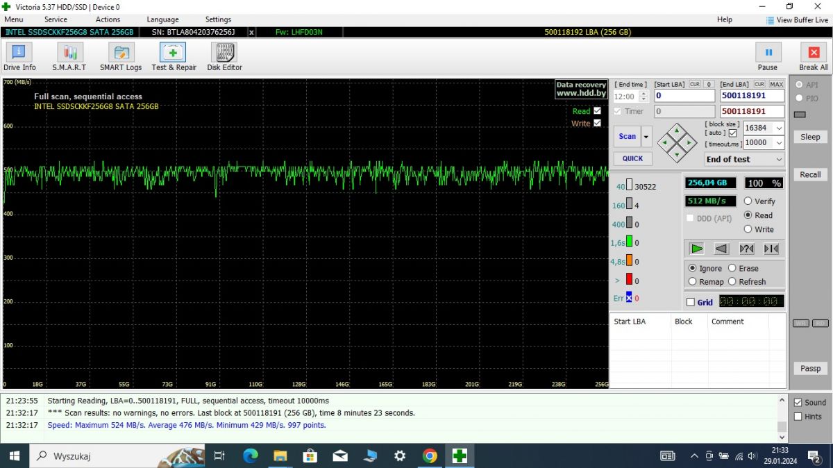

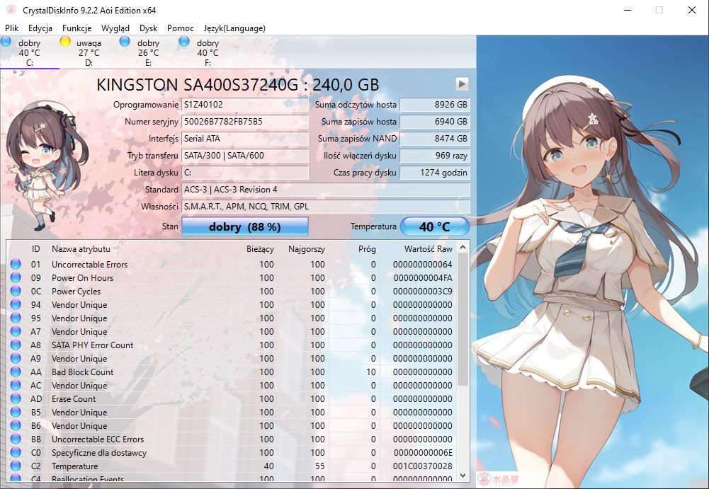

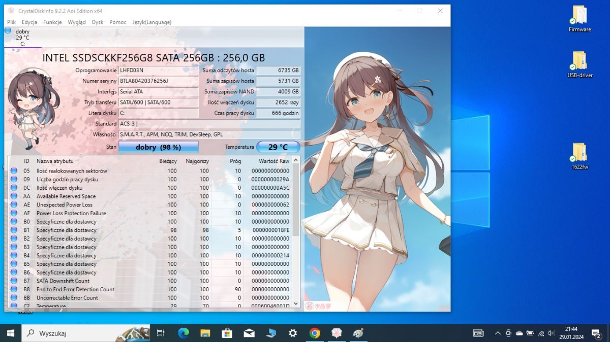

    OK,
    wgram na laptopa te programy i zrobię test.
    wstawiam screeny
    Zrzut ekranu programu CrystalDiskInfo pokazującego stan dysku SSD na tle postaci anime. Zrzut ekranu z programu Victoria 5.37 do testowania dysku SSD.

    Wstawiłem te screeny

    Używać ;-)
    a co jakiś czas sprawdzać czy się nie pogarsza.

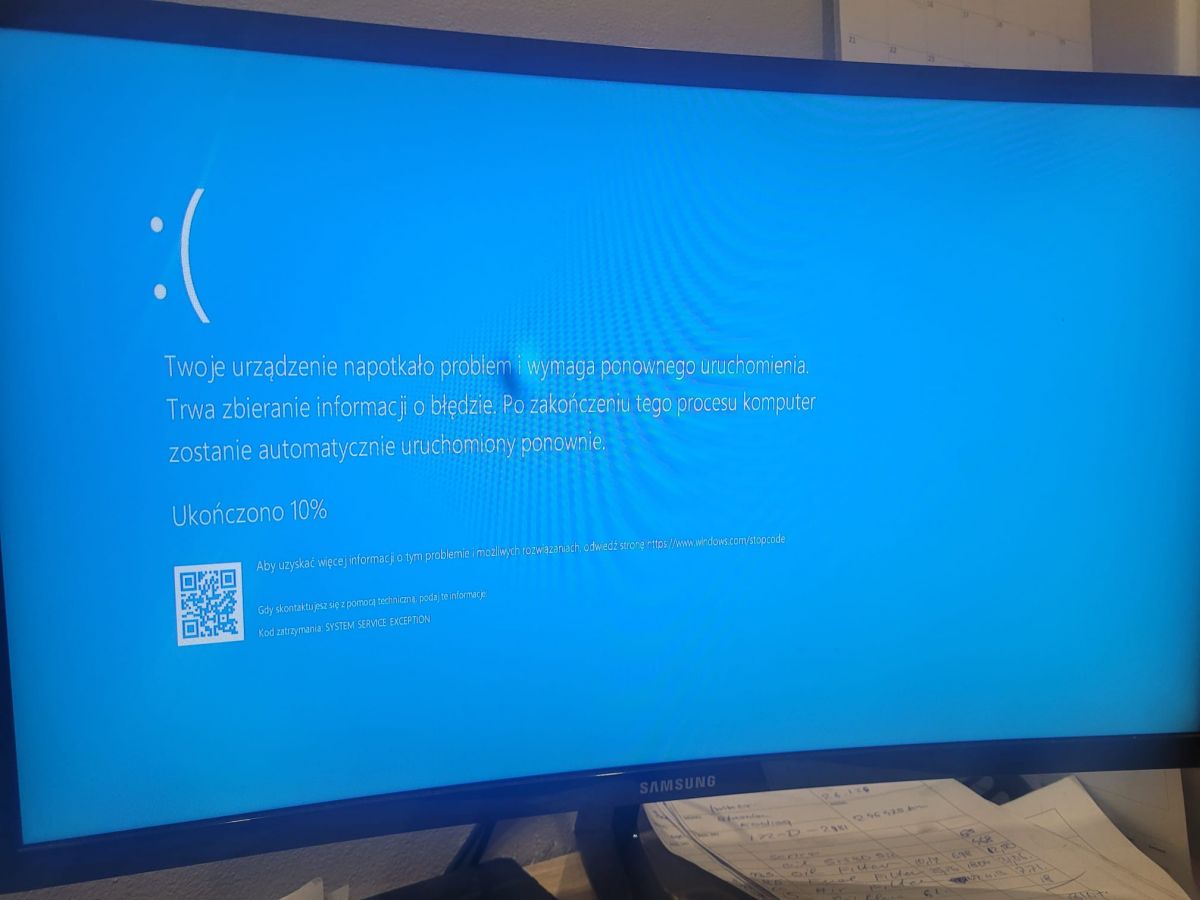

    Czasami się zawiesza, czasami pojawia się niebieski ekran.

    DELL Latitude Win10 Pro - czarny ekran z kursorem po logowaniu [/url] DELL Latitude Win10 Pro - czarny ekran z kursorem po logowaniu
    czasami takie cos sie pojawia a czasem zwykła zwiecha

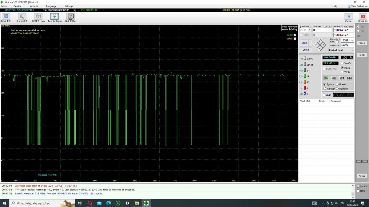

    Minimum 72Mbs i wolne bloki, słabo...

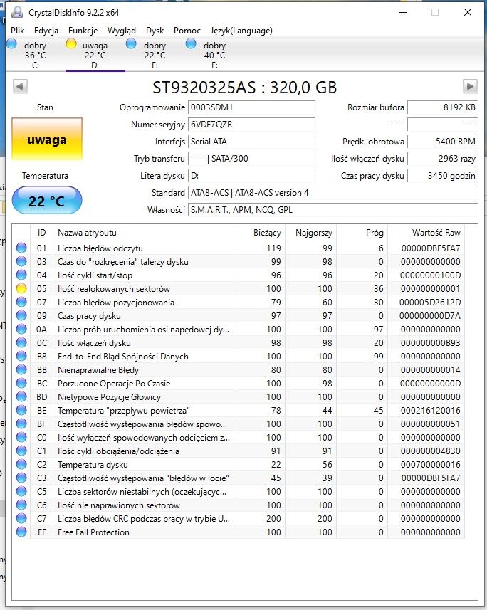

    Dysk D raportuje problem - żółta kropka, wstaw jego SMART,

    używaj zwykłej wersji CDI (bez panienki) i wstawiaj screeny w pełnej rozdzielczości, aby coś było widać...

    A ten niebieski ekran to z jakiego powodu może być?
    Zrzut ekranu programu CrystalDiskInfo pokazujący stan dysku twardego.

    Niebieski ekran może mieć związek z uszkodzonym dyskiem. Natomiast dysk nadaje się do wymiany, kopiuj z niego dane.
