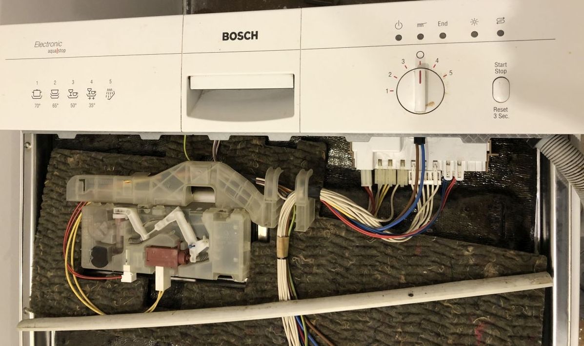

    Temat pewnie dla wielu z Was wałkowany niejednokrotnie i poszukałbym na forum, tylko nie znam modelu zmywarki. Panel sterujący taki jak na zdjęciu:
    Panel sterujący zmywarki marki Bosch z odkrytą wewnętrzną częścią instalacji.

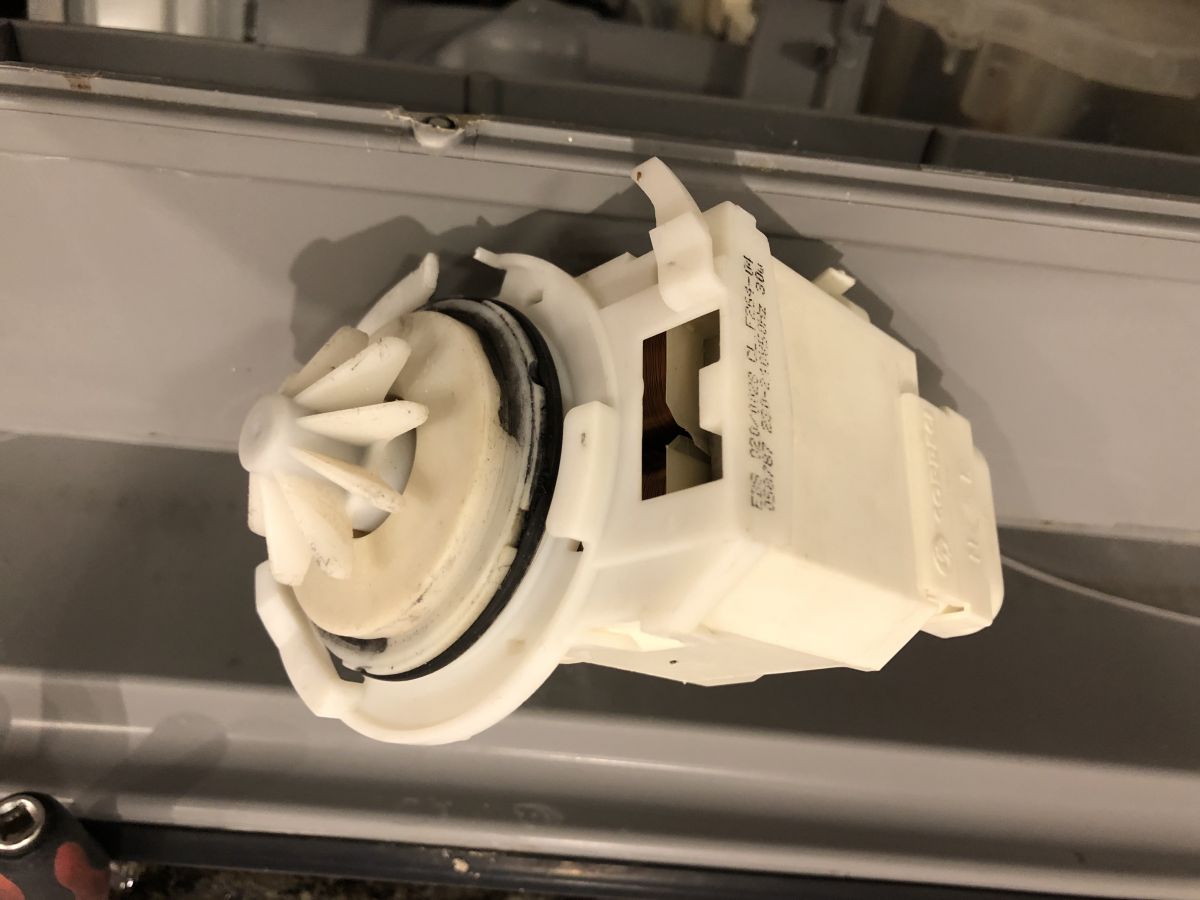

    Objaw: nie odpompowuje wody. Wyjąłem pompę wody:
    Zbliżenie na pompę wody zmywarki wyjętą z urządzenia.

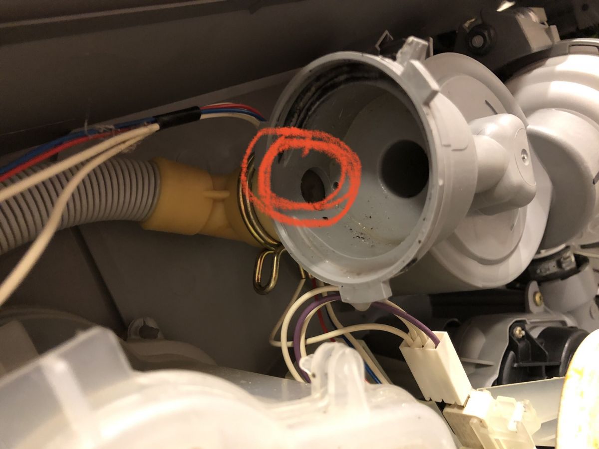

    Nic jej nie blokuje, wirnik chodzi z lekkim oporem w momencie końca pełnego obrotu. Droga wody z pralki to tylko ta pompa i wąż. Jest drożny, bo otwierając palcem zaznaczoną membranę, mogę swobodnie w nią dmuchać:
    Wnętrze zmywarki z widocznym wężem i otworem, zaznaczonym na czerwono.
    I pytanie/prośba: warto ją jeszcze naprawiać? Gdzie szukać przyczyny nie wylewania wody?

    Jeśli pompa zasilana jest poprzez dwa przewody to podłącz pod 230VAC i zobacz czy wirnik się obraca ( zrób z 10 prób a nawet więcej i jeśli przy którejkolwiek zawiedzie to pompa do wymiany) oczywiście bez montowania do zmywarki, po prostu poza zmywarką.

    No tak. Po podłączeniu napięcia nie ruszyła. Zaczęła tylko cicho burczeć. Po kilku probach pokręciłem wirnikiem ręką i po ponownym podłączeniu zasilania ruszyła.

    Po podłączeniu zasilania burczy i sie nie kreci. Tak jak wyżej napisałem. Tabliczki nie znalazłem.
    Rozumiem, że pompa do wymiany. Tylko gdzie taką kupić? Nie znalazłem po tym numerze z pompy…

    To są bardzo optymistyczne informacje, bo prawdopodobnie tylko pompa uszkodzona - łatwa i stosunkowo tania naprawa.

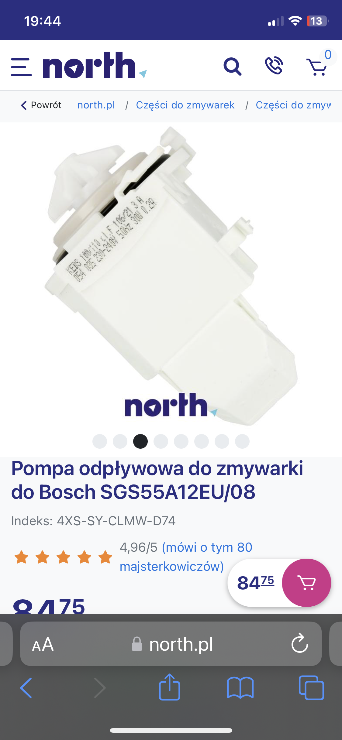

    Przedni panel zmywarki umieściłem w 1 poście. Poniżej są tylko drzwi, więc właściwie to cała zmywarka z przodu 😉 Taki numer SGS55A12EU/08 znalazłem po wyszukaniu w grafice na jakiejś archiwalnej aukcji Allegro.
    Zdjęcie pompy odpływowej do zmywarki Bosch SGS55A12EU/08 na stronie internetowej sklepu north.pl.
    Taki zamiennik znalazłem. Będzie pasował?

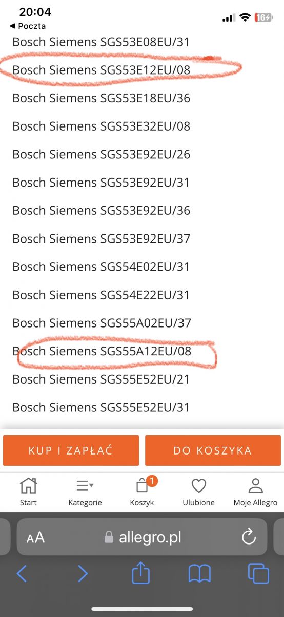

    Sprawdzę jak tylko wrócę do tego mieszkania. Póki co znalazłem aukcję z taką pompą. Wg opisu to taka sama pompa do obu modeli:
    Zrzut ekranu z przeglądarki pokazujący listę modeli pomp Bosch Siemens, z dwoma modelami zaznaczonymi na czerwono.

    Kup NOWĄ bo trafisz na jakimś forum na złom a ten już masz!

    Kupiłem tę z Allegro. To ten sam model, do którego podesłałeś link. Dziękuję.

    Nową kupilem.

    Pompa doszła, wymieniłem i zmywarka działa jak nowa. Dziękuję 😉
