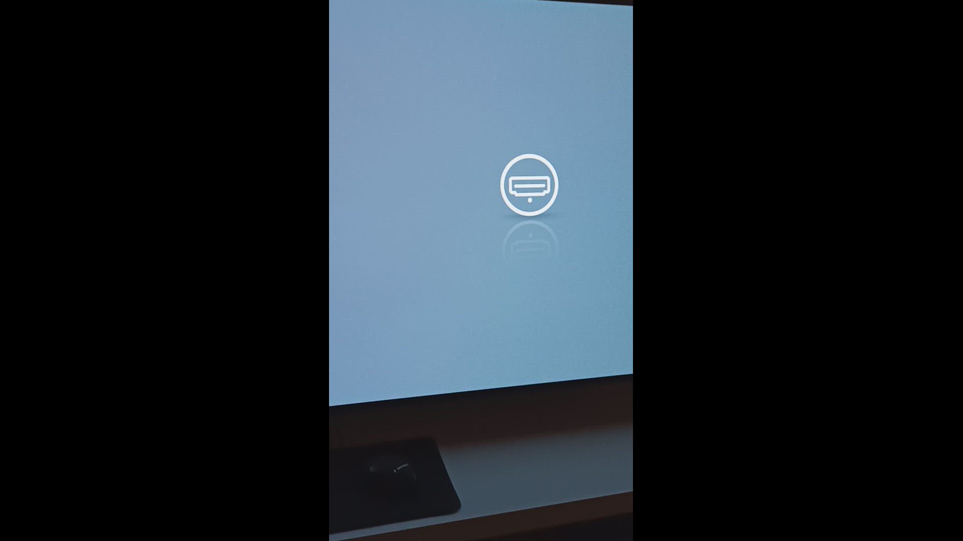

    No więc problem polega na tym że nie mogę wejść w żadne ustawienia bo się zawiesza lub wyłącza nie mogę mieć też podłączonych więcej urządzeń jak 1 bo wtedy szaleje tv i nie da się przełączyć na inne urządzenie chciałem zrobić reset ale niestety nie da się wejść w ustawienia więc pomyślałem aktualizacja ściągnąłem miałem na pendrive włącza działa instaluje ale tylko do 57% i tv się wyłączył i dalej to samo ma ktoś pomysł jak to naprawić może jest jakiś plik na pendrive co resetuje tv czy cos.
    Tv dostałem za darmo od Niemca to jedynie co po aktualizacji udało mi się zrobić to zmienić język można też było się połączyć z tel ale gdy to robiłem na pewnym etapie wyskakiwał błąd i dalej nie mogłem przejść rejestracji.

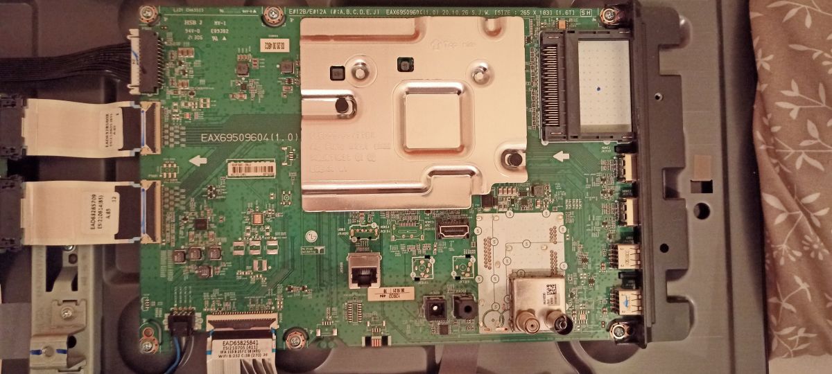

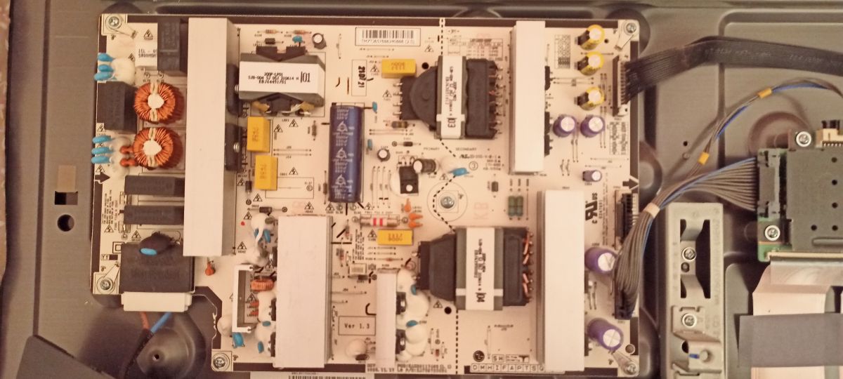

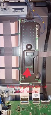

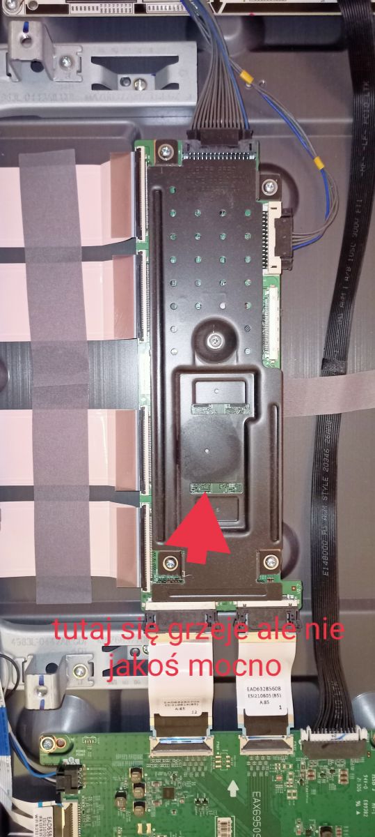

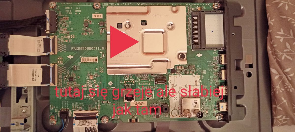

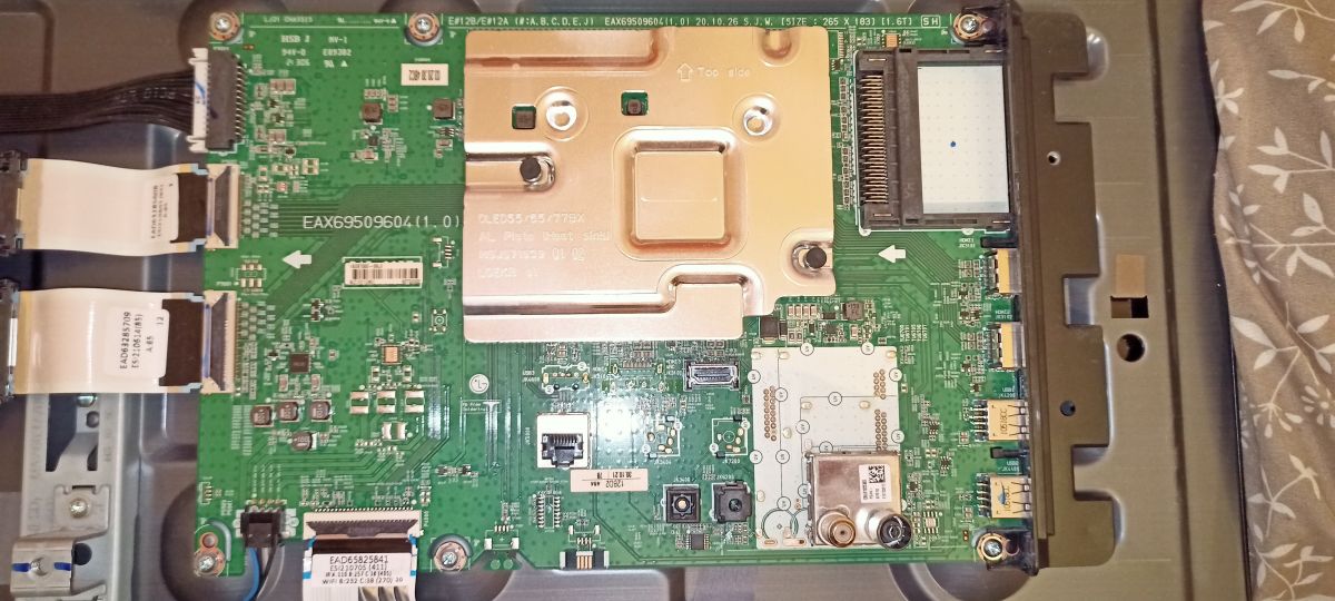

    Ok tylko ja się nie znam za bardzo na elektronice możesz mi powiedzieć co mam sprawdzić wstawiam fotki umie rozkręcić wyczyścić coś polutowac jakieś takie podstawy znam ale nie znam się zbytnio na tych wartościach i co do czego dziękuję za pomoc
    [img-3] Zbliżenie na płytę główną z widocznymi złączami i elektroniką Zdjęcie wnętrza urządzenia elektronicznego z płytką drukowaną, na której znajdują się różne komponenty. Zdjęcie płytki drukowanej z różnymi komponentami elektronicznymi widocznymi na powierzchni. Płytka drukowana z elementami elektronicznymi
    Płyta główna z elektronicznymi komponentami, czerwona strzałka i tekst tutaj się grzeje ale słabiej jak tam. Wnętrze urządzenia elektronicznego z zaznaczonym miejscem.

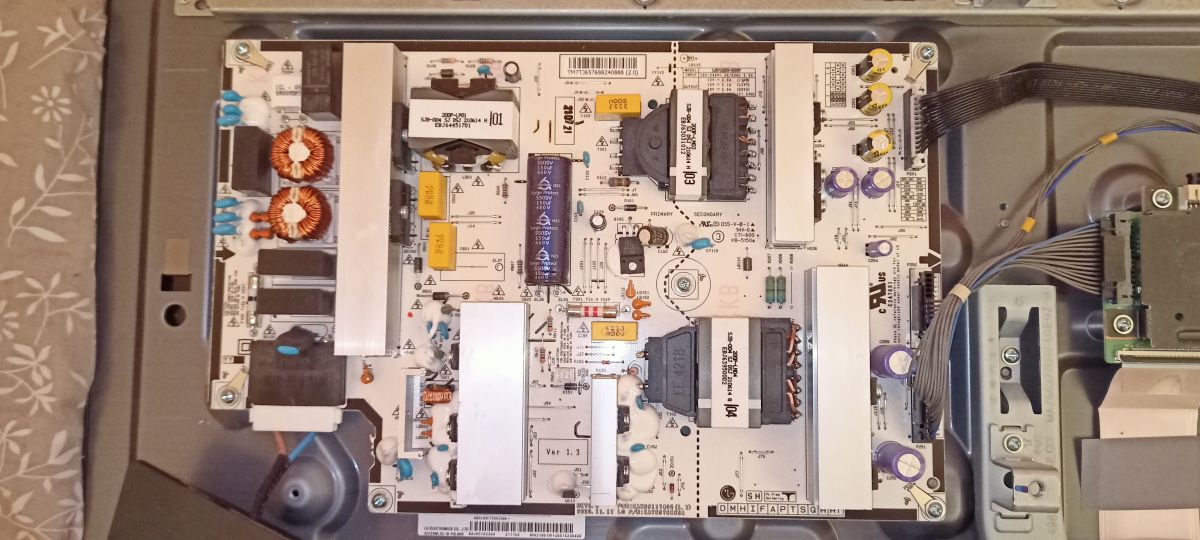

    Ocena: 5
    Drugie zdjęcie od góry to jest przetwornica na płycie od prawej strony u góry masz wyjście zasilania zaraz pod tym jest tabelka ale jest zdjęcie niewyraźne i nie wiem co tam jest ale wydaje mi się że tam będą opisane napięcia Jakie powinno być na każdym pinie. Jeżeli będą, to pomierz napięcia na wyjściu. Jak będą odbiegać od tych w tabeli, to wymień kondensatory na pierwotnej części przetwornicy.
    Te zaznaczone na czerwono.

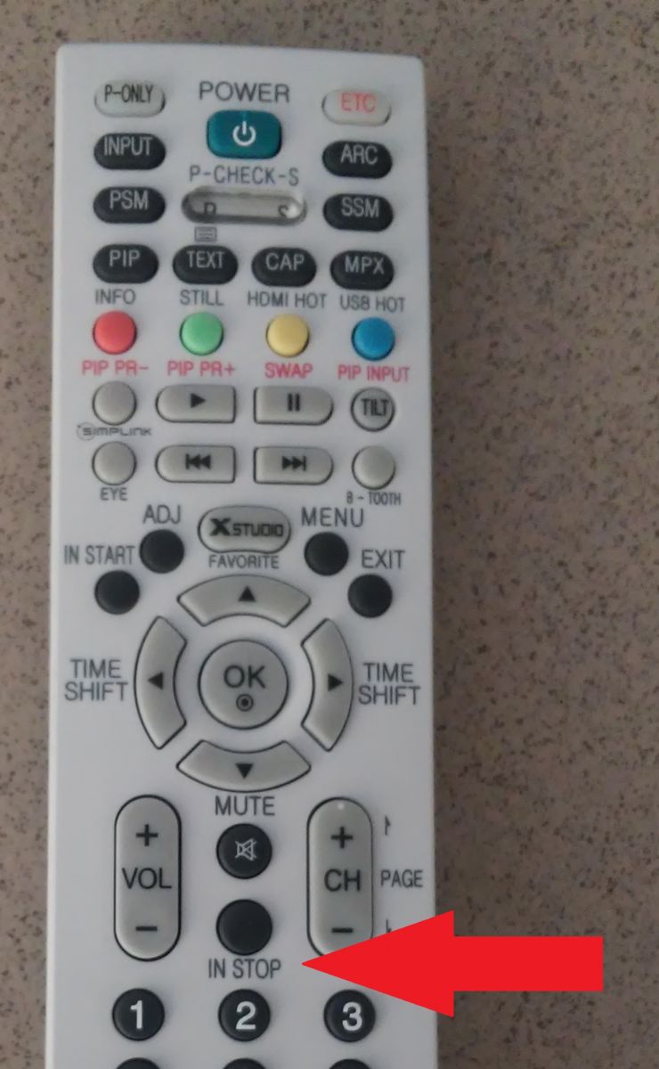

    Aktualizacja mogła pogorszyć problem. Czy dasz radę w opcjach przywrócić ustawienia fabryczne?
    Można też za pomocą pilota serwisowego (można poszukać na popularnych portalach sprzedażowych) uruchomić procedurę generalnego resetu za pomocą InStop
    Pilot serwisowy z przyciskiem InStop zaznaczonym czerwoną strzałką

    janomo - dlaczego uważasz że nagrzew płytki by powtórnie luty się związały jest złym pomysłem? Niestety ale w tych MAINach jest często cyna bezołowiowa. I to kiepskiej jakości. Szczególnie upierdliwe są kulki pod głównym kontrolerem. Puszczają od ciepła które nie jest zbyt dobrze rozpraszane
