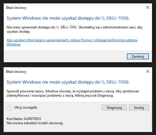

    Witam, mam zaawansowany problem z siecią w komputerze z Windows 10 home 22H2.
    Komputery są widoczne w sieci. Po wejściu w komputer wyświetla się okno z napisem: System Windows nie może uzyskać dostępu do NAZWA KOMPUTERA.
    Wcześniej wykonałem następujące kroki:
    1. Sieć ustawiona jako prywatna
    2. Najnowsze sterowniki do karty sieciowej
    3. Włączone odnajdywanie sieci + konfiguracja automatyczna urządzeń podłączonych do sieci (profil prywatny)
    4. Włączone udostępnienie plików i drukarek (profil prywatny)
    5. Włączone odnajdywanie sieci (Gość lub Publiczny)
    6. Włączone udostępnienie plików i drukarek (Gość lub Publiczny)
    7. Włączone szyfrowanie 128 bitowe (Wszystkie sieci)
    8. Wyłączone udostępnienie chronione hasłem (Wszystkie sieci)
    9. Włączona obsługa [protokołu SMB 1.0/CIFS (klient i serwer)
    Dodatkowo na czas prób:
    1. Wyłączona zapora Windows Defender dla sieci prywatnych
    2. Wyłączony program antywirusowy - Avast
    We wszystkich komputerach ta sama grupa robocza i ustawienia jak wyżej. Wszystkie komputery w sieci widzą się w dwóch kierunkach z wyjątkiem tego z Windows 10 home 22H2 w którym można zobaczyć inne komputery i czerpać z ich zasobów, lecz ten, mimo, że jest widoczny dla innych nic nie udostępnia.
    Podczas próby dostania się do udostępnionych plików, wyskakuje okno z komunikatem: System Windows nie może uzyskać dostępu do NAZWA KOMPUTERA Błąd sieciowy - kod błędu 0x80070035.
    Próbowałem różnych instrukcji i nic nie pomogło, System zainstalowany w lipcu 2023r. i problem ten występował od początku. Mam znajomego który w tym czasie instalował Windows 10 professional i ma identyczny problem.
    Może ktoś ma pomysł, jak sprawić, by inne komputery mogły korzystać z udostępnionych plików?
    Zrzut ekranu z komunikatem o błędzie sieciowym w Windows 10.
  • #2 20935556
    IC_Current
    Specjalista Sieci, Internet
    Posty: 9156
    Pomógł: 1500
    Ocena: 2524
    Próbowałeś połączyć się przez IP lub DNS? NetBios to stare, wredne i zawodne ustrojstwo.
    Spróbuj też po kolei:
    - wyłączyć NetBios
    - wyłączyć SMB
    - reset stosu TCP-IP i konfiguracji kart sieciowych
    - włączenie NetBios
    - włączenie SMB
    Na testy zapora całkowicie wyłączona
    Skuteczność Avasta jest gorsza niż natywnego antywirusa Microsoftu (który jest obecnie jednym z najlepszych). Do tego Avast ciągle scamuje i straszy pseudo zagrożeniami w celu wyciągnięcia kasy od wystraszonego klienta. Ja bym go całkowicie odinstalowal - przynajmniej na testy.
    Pomogłem? Kup mi kawę.

  • #4 20935701
    H666
    Posty: 24
    >>20935556
    Wykonałem wszystkie czynności i stan bez zmian. Próbowałem nawet kilka razy. Ciężki przypadek.
    >>20935593
    Po założeniu hasła do konta sytuacja nie zmieniła się ani trochę. W drugim komputerze ten sam komunikat, brak okna do logowania.

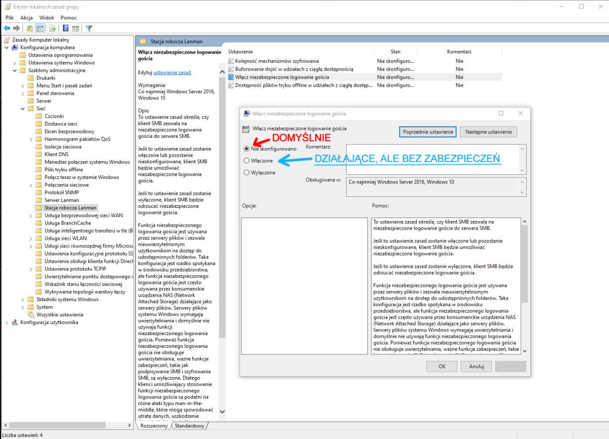

  • #19 21481534
    mdchris
    Posty: 1
    Dzięki temu filmowi rzeczywiście mi też udało się to naprawić. Jednakże film nie pokazuje nic na temat zagrożeń bezpieczeństwa. Żeby się jakoś uchronić, trzeba przynajmniej mieć włączony rejestr zdarzeń i przeglądać dzienniki. Opisane to jest w tym artykule: How to enable insecure guest logons in SMB2 and SMB3
    https://learn.microsoft.com/en-us/windows-ser...-guest-logons-smb2-and-smb3?tabs=group-policy

    h999
    Posty: 21
    Ocena: 5
    >>21389474
    Niestety, u mnie to nie zadziałało, nie jest to problem komputera biorcy, tylko dawcy zasobów. Po zmianie nic się nie zmieniło. Przypominam, że zasoby udostępnione w komputerze dawcy są widoczne, sam komputer również, ale po kliknięciu w komputer wyświetla się błąd.
    Okno Edytora lokalnych zasad grupy z otwartym ustawieniem „Włącz niezabezpieczone logowanie gościa” w sekcji Stacja robocza Lanman.
  • #21 21553221
    IC_Current
    Posty: 9156
    Pomógł: 1500
    Ocena: 2524
    Ale to na komputerze "dawcy" masz zmniejszyć wymogi bezpieczeństwa (Biorąc pod uwagę ryzyka).

    "LmCompatibilityLevel"=dword:00000001
    [HKEY_LOCAL_MACHINE\SYSTEM\CurrentControlSet\Services\LanmanWorkstation\Parameters]
    "EnablePlainTextPassword"=dword:00000000
    "EnableSecuritySignature"=dword:00000000
    "RequireSecuritySignature"=dword:00000000
    "AllowInsecureGuestAuth"=dword:00000001
    "DNSNameResolutionRequired"=dword:00000000
    [HKEY_LOCAL_MACHINE\SOFTWARE\Policies\Microsoft\Windows\Network Connections]
    "NC_ShowSharedAccessUI"=dword:00000001
    [HKEY_LOCAL_MACHINE\SOFTWARE\Microsoft\Windows\CurrentVersion\Policies\System]
    "LocalAccountTokenFilterPolicy"=dword:00000001
    [HKEY_LOCAL_MACHINE\SYSTEM\CurrentControlSet\Control\NetworkProvider]
    "RestoreConnection"=dword:00000001
    "AuthenticatingAgent"=dword:00000000
    Zapisz plik, kliknij na niego prawym przyciskiem → "Scal" → Tak → OK
    ETAP 5: TEST OSTATECZNY Z INNEGO KOMPUTERA
    Po wykonaniu wszystkich powyższych kroków i restarcie:
    Z innego komputera wykonaj pełną diagnostykę:
    cmd
    # Sprawdź czy widać komputer
    net view \\DELL-7050
    # Testuj połączenie SMB
    smbclient -L \\DELL-7050 -N
    # Pełne skanowanie portów
    telnet DELL-7050 445
    telnet DELL-7050 139
    telnet DELL-7050 135
