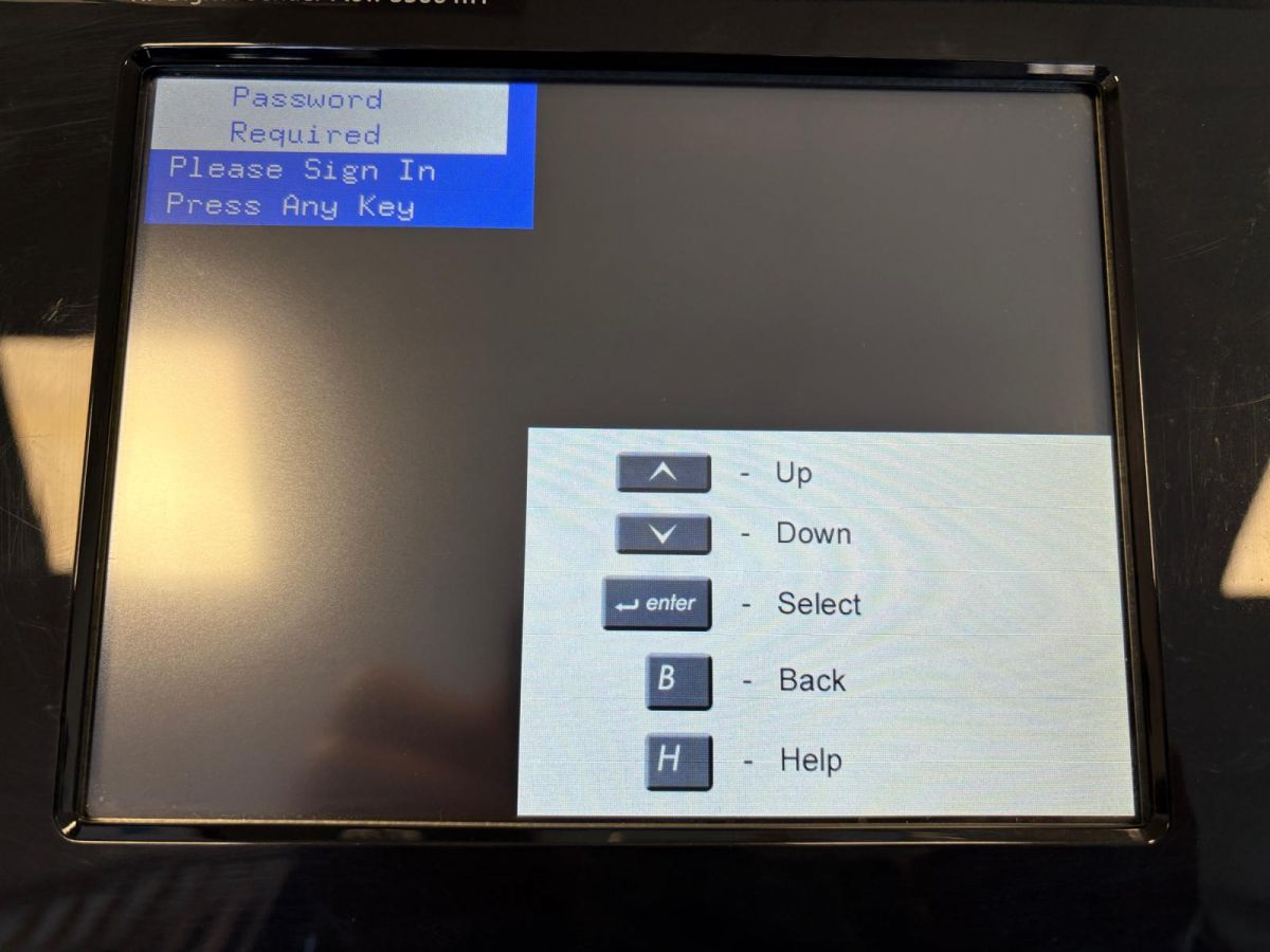

    Witajcie ... kupiłem urządzenie jw., ale nie bardzo mogę sobie z nim poradzić.
    Konkretnie to chodzi o to, że jest zablokowane hasłem.
    Nie można wykonać "cold reset" ponieważ już tryb serwisowy ma blokadę i żąda hasła.
    Nie wiem czy to jest zakładane przez użytkownika, czy jest do obligatoryjne, domyślne hasło dla urządzenia wynikające z BIOS'u????
    Macie pomysł, jak dokonać pełnego resetu ... żeby na nowo ustawić swoje opcje w urządzenia?
    Proszę o podpowiedź.

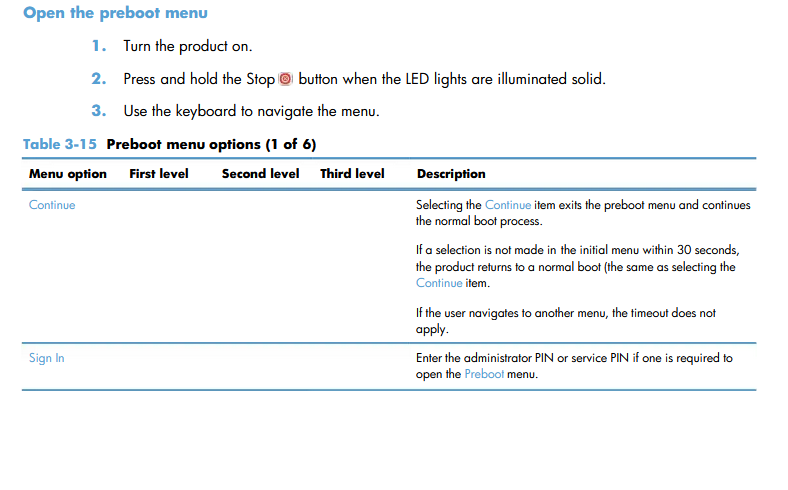

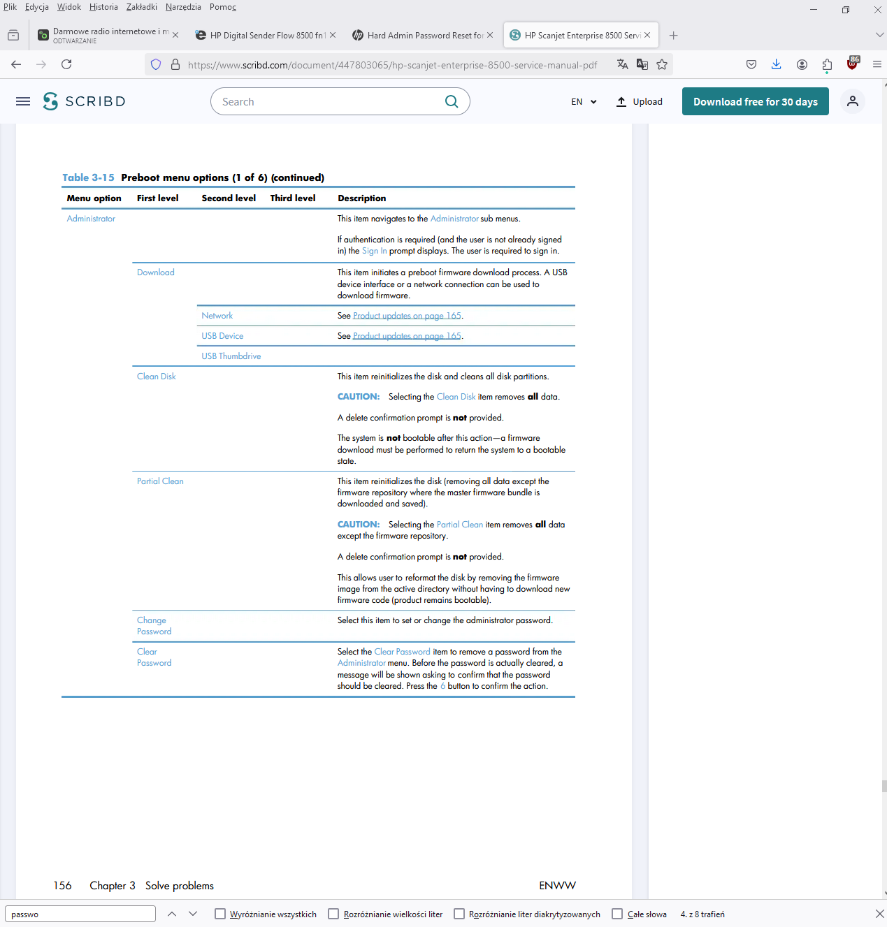

    https://www.scribd.com/document/447803065/hp-scanjet-enterprise-8500-service-manual-pdf
    hp-scanjet-enterprise-8500-service-manual.pdf
    strona 155
    Preboot Menue
    Reset Password
    Instrukcje otwierania menu preboot w podręczniku HP Scanjet Enterprise 8500.
    Zrzut ekranu strony dokumentu serwisowego HP Scanjet Enterprise 8500 na Scribd, pokazujący tabelę opcji menu startowego.

    Niestety bez przejścia "Sign In" nie ma opcji pójść dalej.
    Trzeba podać PIN Administratora lub Service PIN, a właśnie tutaj nic nie przechodzi (Wrong Password)
    Może ktoś zna SERVICE PIN do tego urządzenia?

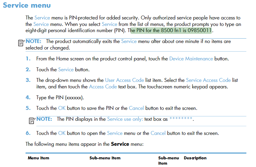

    https://www.laserexpressinc.com/manuals/HP/hp-digital-sender-8500-service-manual.pdf
    a ten:
    09850011
    Zrzut ekranu przedstawiający menu serwisowe urządzenia HP z instrukcjami użycia PIN i przycisków na panelu dotykowym.

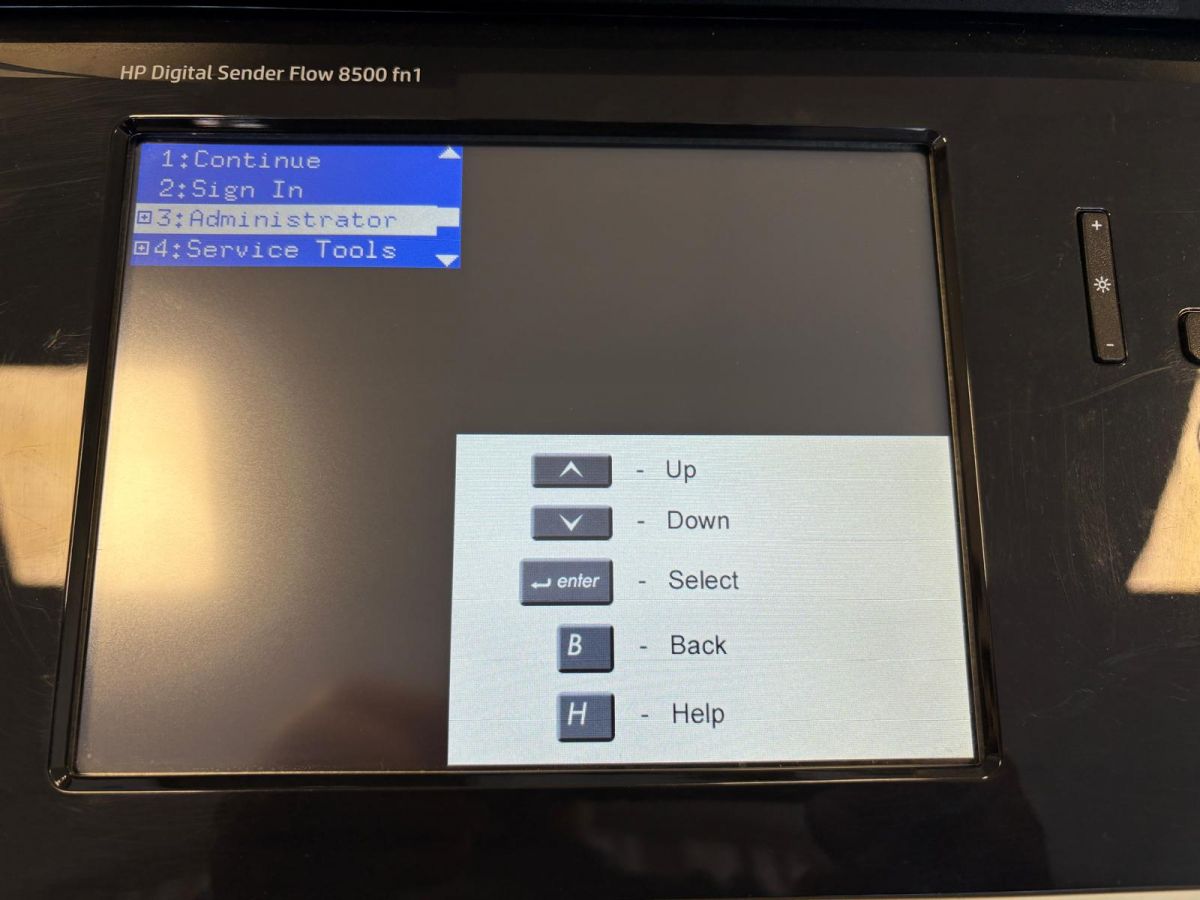

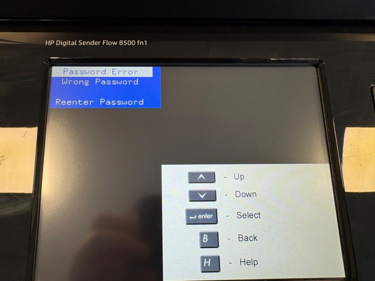

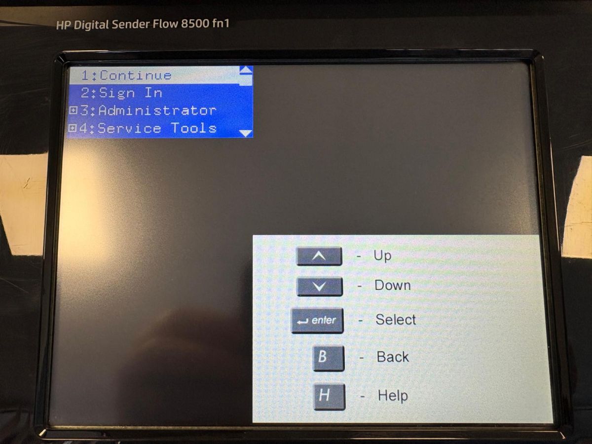

  • #13 21422695
    FRP
    Poziom 6  
    Posty: 143
    Ocena: 4
    Support HP podał tylko jedną informację, że PIN Administrator to 09850011.
    Niestety i tak nie działa ten klucz.
    Nie chodzi o połączenie web z urządzenia, a o wejście w tryb serwisowy.
    Wchodząc w tryb serwisowy możliwe jest formatowanie nowego dysku.
    Niestety po kolei wygląda to tak:
    1.
    Ekran menu HP Digital Sender Flow 8500 fn1 z opcjami: Kontynuuj, Zaloguj się, Administrator, Narzędzia serwisowe.
    2,
    Menu na ekranie urządzenia HP Digital Sender Flow 8500 fn1 z opcjami: Continue, Sign In, Administrator, Service Tools.
    3,
    Ekran urządzenia z komunikatem o konieczności podania hasła.
    4.
    Ekran urządzenia HP Digital Sender Flow 8500 fn1 z komunikatem o błędzie hasła.
    Niestety, żadne hasło nie przechodzi.
    Może wiecie czy jest możliwość resetowania CMOS'u?
    Przy baterii są zworki ... nawet robiłem próby (w każdej konfiguracji).
    Jest 5 par PIN'ów i każdą parę zwarłem i nic nie pomogło.
    Czy macie jeszcze jakieś pomysły?

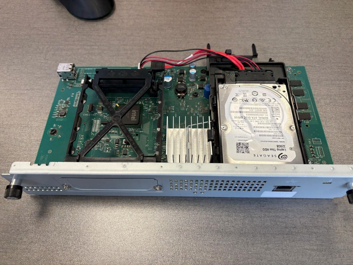

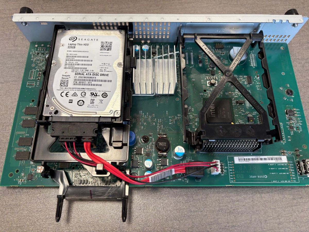

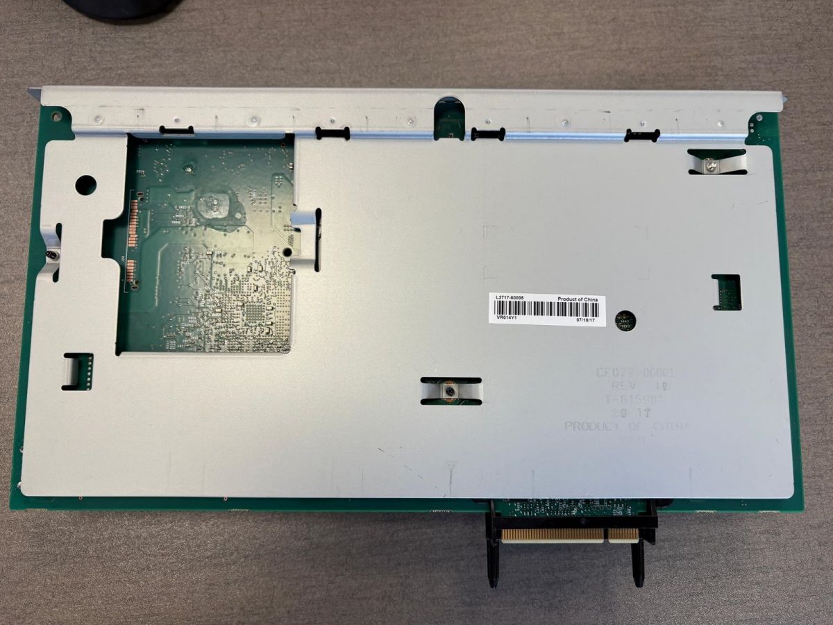

    Chodzi o to, że padł dysk 320GB SATA 2,5" - który był oryginalnie w urządzeniu.
    Dorwałem taki sam dysk, jednak nie ma opcji przygotowania go do pracy.
    Bo w administratorze jest formatowanie dysku i wczytanie firmware.
    Normalnie jest to dostępne ... u mnie zablokowane.
    Kontaktowałem sę z HP i to właśnie oni podali mi PIN Admina - w oparciu o numer seryjny, który im podałem.
    Dlatego nie mam pomysłu skąd blokada i jaki jest do tego PIN???? :)
    Płyta główna z zamontowanym dyskiem twardym Seagate 320GB.
    Otwarta obudowa urządzenia elektronicznego z widocznym dyskiem twardym Seagate 320GB SATA 2,5 i płytą główną.
    Zbliżenie na wnętrze urządzenia elektronicznego z obudową i widoczną płytą główną.

    Jak widać :"Kontaktowałem się z HP i to właśnie oni podali mi PIN Admina - w oparciu o numer seryjny, który im podałem) - nie ma nic to wspólnego z numerem PIN Admina na podstawie numeru seryjnego bo jest on dostępny w instrukcji od tego urządzenia i jest taki sam jak podany przez HP.
    A dlaczego nie skontaktowałeś się w pierwszej kolejności z firmą lub osobą od której to kupiłeś?
    "Dlatego nie mam pomysłu skąd blokada i jaki jest do tego PIN???? :)"
    Myślę że Ci co tobie to sprzedali wiedzieli dobrze w jakim stanie jest dysk i w celu ukrycia pewnych rzeczy zmienili hasła fabryczne by nikt tam nie grzebał?
    A przy okazji ciekawe czy dysk był wyzerowany przed sprzedaniem czy podmienili dysk na niesprawny z jakiegoś laptopa czy komputera i może jakieś dane są na nim do odzyskania np super tajne dokumenty pentagonu?

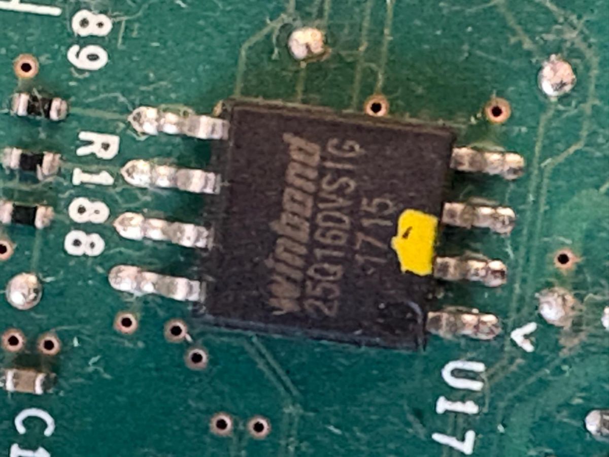

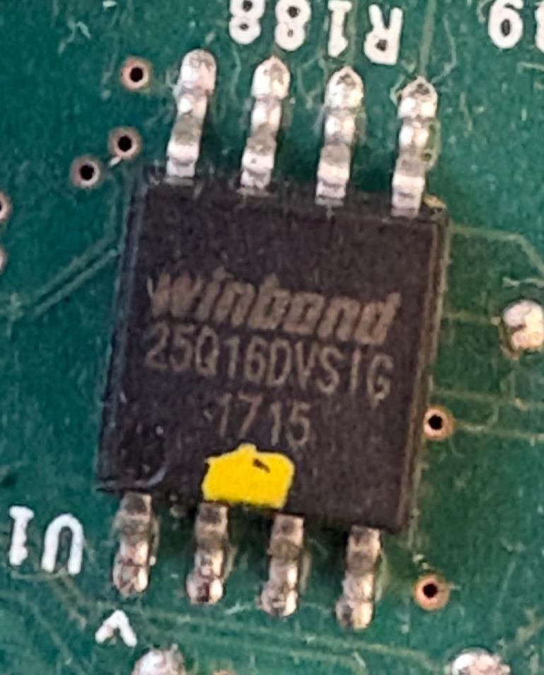

    Jak dobrze widzę tam jest jakaś kostka"BIOS"(mało dokładne te zdjęcia są):
    Płytka drukowana z dyskiem twardym i podzespołami elektronicznymi.
    Co tam jest napisane na układzie?
    Masz ten org stary dysk? (czy on umarł całkowicie?)

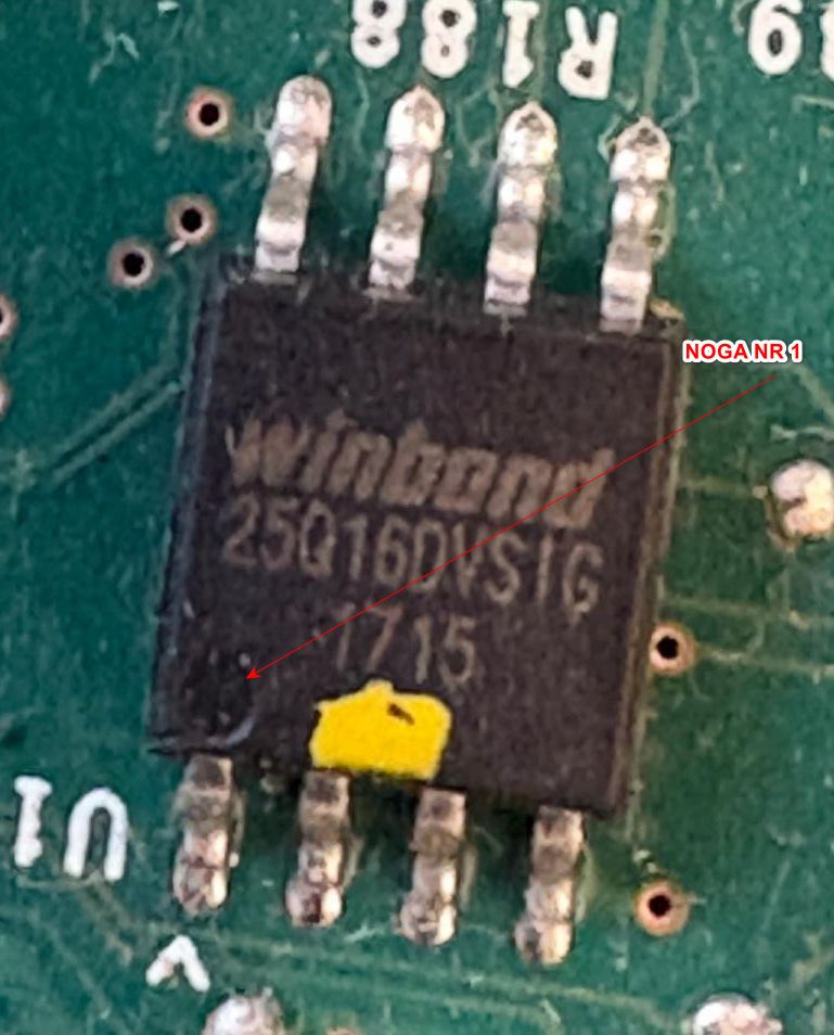

    Foto kości, którą wskazałeś:
    Zbliżenie na komponent elektroniczny na zielonej płytce drukowanej (PCB), z oznaczeniem Winbond 250106VS1G 716.
  • #21 21423159

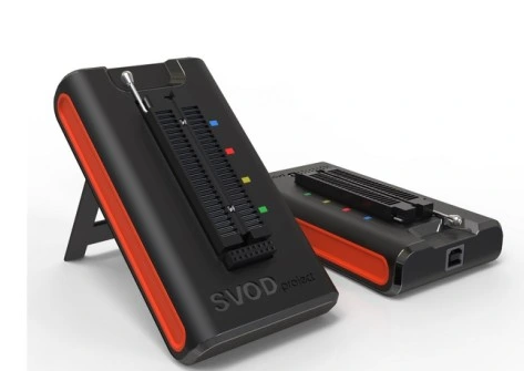

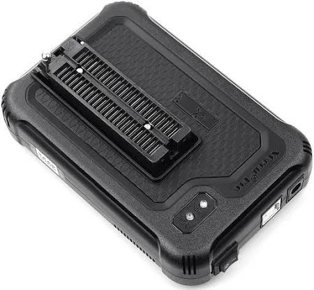

  • #24 21425643
    FRP
    Poziom 6  
    Posty: 143
    Ocena: 4

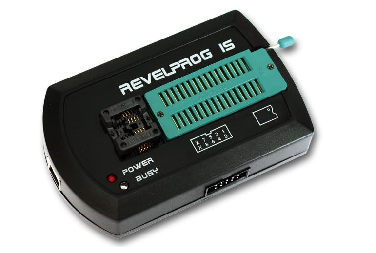

    Chętnie kupię.
    Tylko potrzebuję instrukcji 🙂
    Kość trzeba wylutowac?

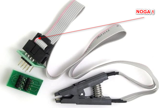

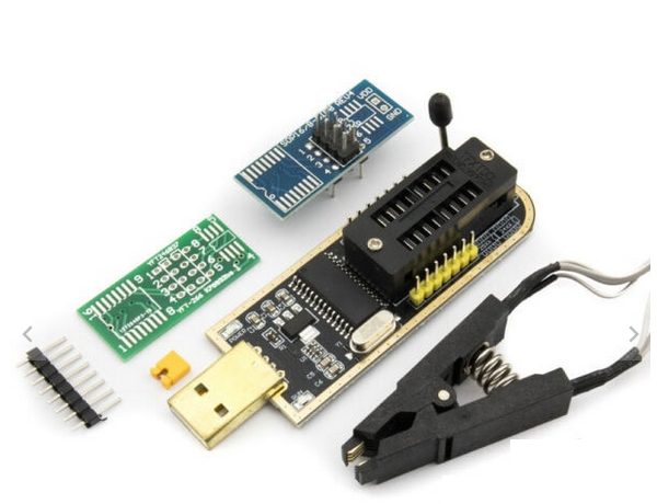

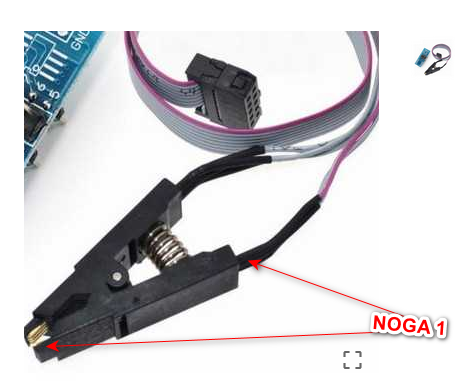

  • #25 21425648
    k45i89o98j66
    Posty: 4706
    Pomógł: 528
    Ocena: 973
    Jak masz klips to nic więcej nie potrzeba.
    Instrukcja:
    1. Kupujesz
    2. Odpowiednio podłączyć (nie umiejętne podłączenie może uszkodzić układ i urządzenie).
    3. Instalujesz program od programatora i odczytujesz układ.
    4. plik *.bin zapisujesz i wstawiasz do analizy na elektroda.pl
    Układ Winbond 25Q16DVS1G na zielonej płytce drukowanej z zaznaczoną czerwoną strzałką nogą numer 1.
    Programator wtykowy z klipsem i przewodem do podłączenia
    Klips do programowania układów scalonych z oznaczeniem NOGA 1.

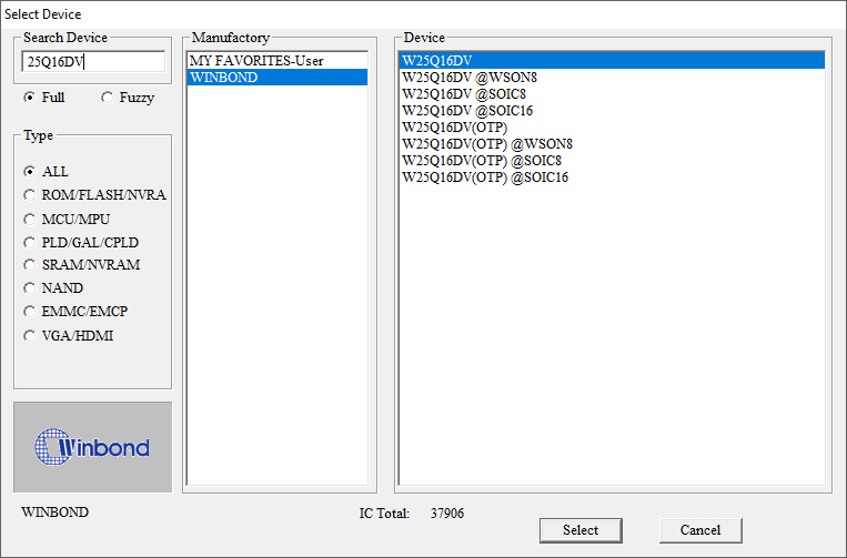

    Interfejs programu do obsługi pamięci flash pokazuje listy podpowiedzi i wyboru pamięci.
    Zrzut ekranu programu z wybraną pamięcią Winbond W25Q16DV.

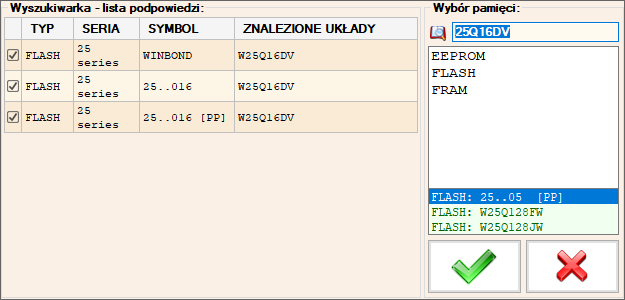

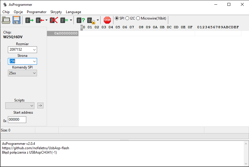

    Okno dialogowe z polem Oznaczenie zawiera i listą rozwijaną zawierającą układ W25Q16DV (WINBOND).
    Zrzut ekranu programu AsProgrammer z informacją o błędzie połączenia.

    Poziom 6  
    Posty: 143
    Ocena: 4
    Niestety chyba coś sobie nie radzę.
    Sterowniki programatora zainstalowane ... program uruchomiony.
    Do tego momentu wszystko Okay.
    Tylko jak założę klipsa na kości i podłączę do programatora to odłącza programator (wyłącza urządzenie USB) ... dźwięk w systemie sygnalizuje odłączenie urządzenia.
    Po odpięciu taśmy klipsa i podpięciu programatora znowu dźwięk systemowy sygnalizuje, że podłączono urządzenie.
    Jak nie dopnę klipsa to w programie wszystko działa, tan. próbuje czytać kość (choć nie podpięta).
    W każdym razie reaguje:
    ID(9F): FFFFFF(Unknown)
    ID(90): FFFF(Unknown)
    ID(AB): FF(Unknown)
    ID(15): FFFF(Unknown).
    Po podpięciu kości tylko jest taki efekt:
    Error connecting CH341(-1)
    Klipsa podpinałem 10 razy ... przy dobrym świetle i dużym powiększeniem obrazu.
    Pewny jestem, że podpinam prawidłowo.
    Tylko ciągle bez pozytywnego efektu.
    Proszę o wskazówkę.

    Kombinowanie z klipsem to proszenie się o kłopoty. Wylutuj kość, wlutuj ją do adaptera, włóż adapter do gniazda programatora i wówczas spróbuj odczytać kość. Na wszelki wypadek zrób kilka odczytów, zapisując każdy odczyt do osobnego pliku.
    Jeśli nie masz wprawy w lutowaniu to poproś kogoś o pomoc.
    Samo odczytanie układu to jedna sprawa. Jestem ciekawy, jak ma to pomóc w odgadnięciu hasła, które - jeśli nawet jest w tym układzie - jest zaszyfrowane i zaciemnione na kilku poziomach. W końcu to jest HP - tu nie ma łatwych dróg.
    Co do "padniętego" dysku, próbowałeś sprawdzać jego S.M.A.R.T. w komputerze?
  • #29 21713201
    FRP
    Poziom 6  
    Posty: 143
    Ocena: 4
    No, niestety nic nie udało się zrobić - blokada BIOS skuteczna.
