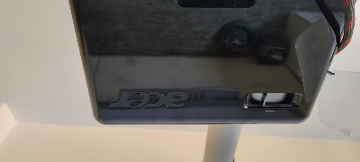

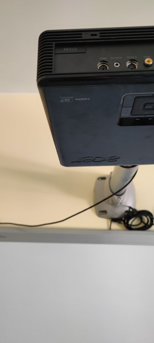

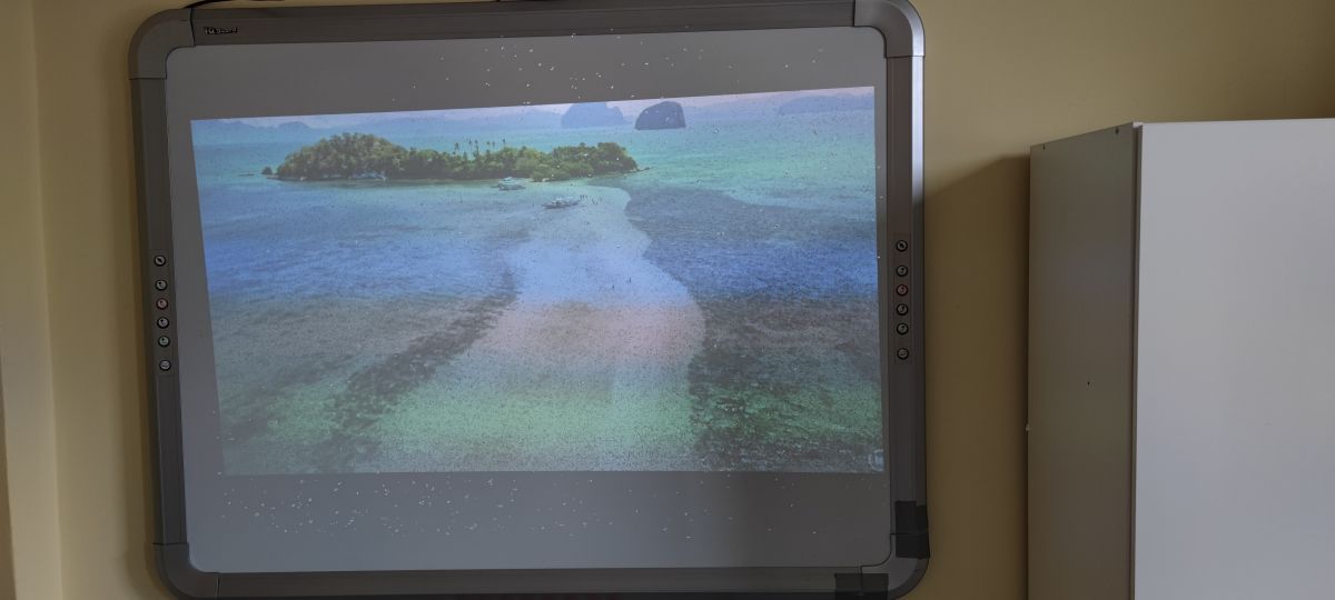

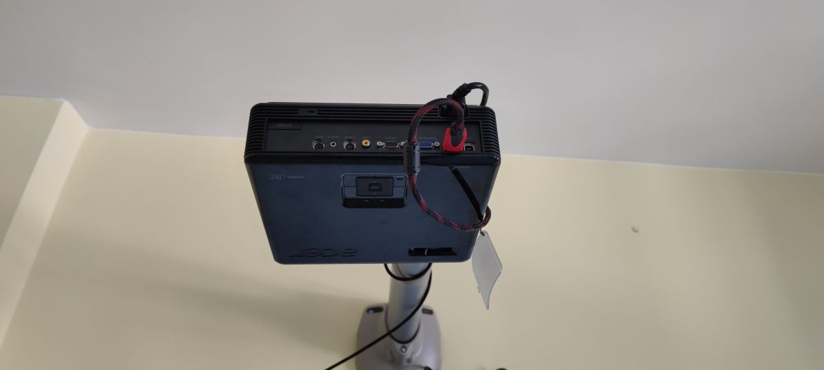

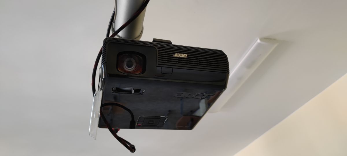

    Mam problem po remoncie szkoły z projektorem Acer 51200. Na zdjęciach widać, jak rzuca obraz z kropkami. Czy proste jest wyczyszczenie tego projektora, czy raczej oddać do serwisu? Jak wiadomo w polskiej szkole krucho z forsą.
    Obraz z projektora Acer 51200 z widocznymi kropkami na ekranie. Projektor Acer 51200 zamontowany na suficie. Projektor Acer 51200 zamontowany na suficie, z kablami podłączonymi z tyłu. Projektor Acer 51200 widziany z dołu Projektor Acer 51200 zamontowany na suficie, widoczne złącza i kabel.

    Tutaj czyszczenie nie pomoże. Do wymiany chip DMD (to coś co wyświetla obraz).
