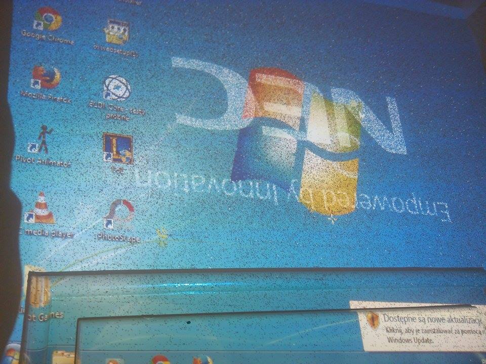

    Od jakiegoś czasu zaczęły się pojawiać kropki na ekranie. Z czasem coraz więcej.
    Co może być tego przyczyną? Lustra sprawdziłam, są czyste.
    https://obrazki.elektroda.pl/3830333100_1413467434.jpg

    Może zaczął się sypać przetwornik DLP

    Prawie napewno chipset DMD do wymiany.

    czyli to nie Lampa ??

    Lampa nie ma nic do tego. Poczytaj o DMD a wszystko się wyjaśni. Raczej nieopłacalna wymiana tego ustrojstwa.

    w detalu 840zł gdzieś ten model DMD u mnie o 200zł taniej jak byś chciał :)
