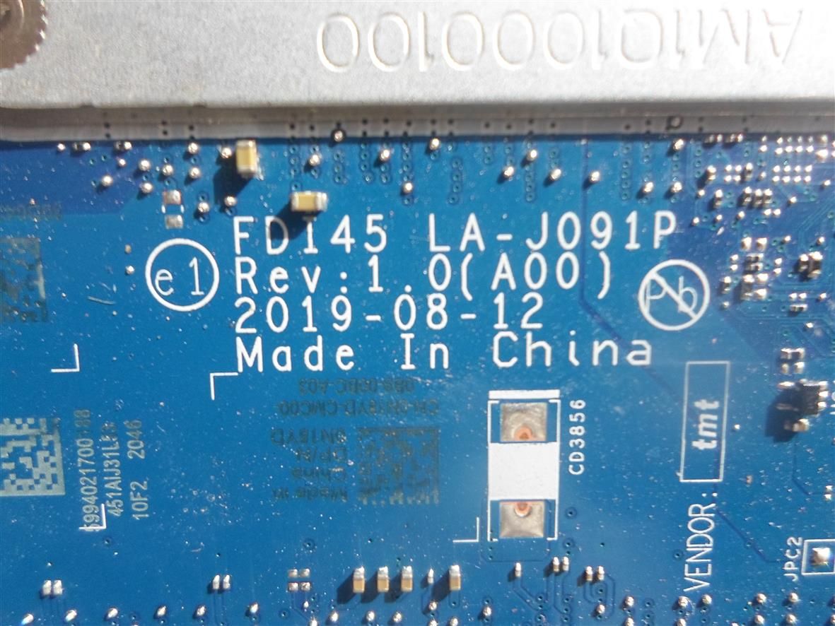

    Grafika Intel UHD Dell
    Płyta główna DELL 0FHJFF

    To nie jest prawidłowe oznaczenie płyty. Szukaj innych.

    Ta płyta od Dell oparta o i5-1035G1 (lub i3-1005G1 / i3-1005G1 )
    * opcja NVidia GeForce MX230 2/*4 GB GDDR5
    - jak masz Dell Inspiron 5593
    Czyli płyta LA-J091P

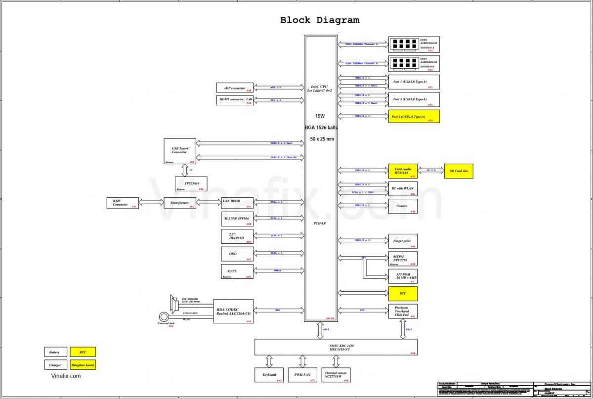

    Zbliżenie na płytę główną LA-J091P Dell. Schemat blokowy płyty głównej Dell Inspiron LA-J091P
    p.s
    Jest SM pod Dell Inspiron 3493 3593 Compal FDI55 LA-J081P /FDI45 LA-J091P 1.0

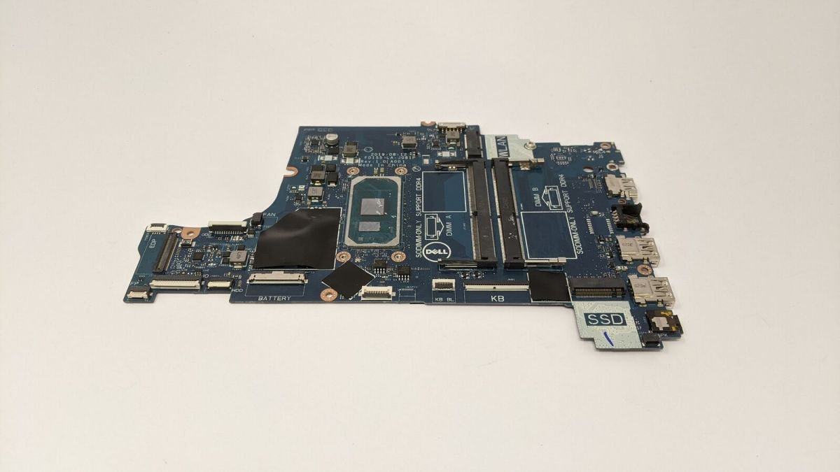

    Płyta główna
    FDI55 LA-J081P

    Płyta UMA tylko na cpu i5-1035G1
    - bez dodatk. Nvidii
    Płyta główna typu UMA dedykowana dla procesora i5-1035G1, widoczna z różnymi złączami i elementami na białym tle. Płyta główna laptopa bez dedykowanej karty graficznej Nvidia.
    Podświetl z boku latarką > matrycę zobacz czy masz pod :ciemnością" to samo co po HDMI

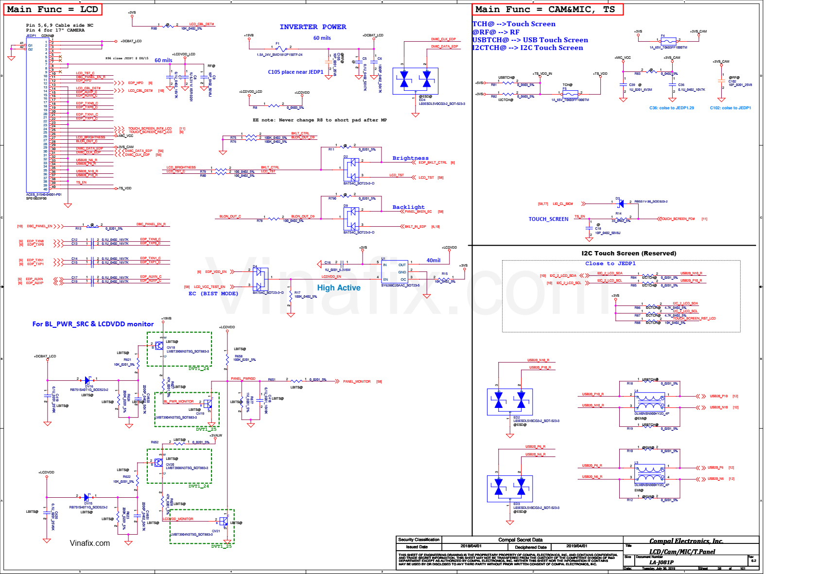

    Pomiary na złązcu matrycy.
    Schemat połączeń płyty głównej dla funkcji LCD, kamerki i mikrofonu.

    Podaj napięcia z pinów 1, 7, 12, 14, 27, 28 złącza matrycy na płycie głównej. Pomiar z podłączoną matrycą i przy włączonym laptopie.
