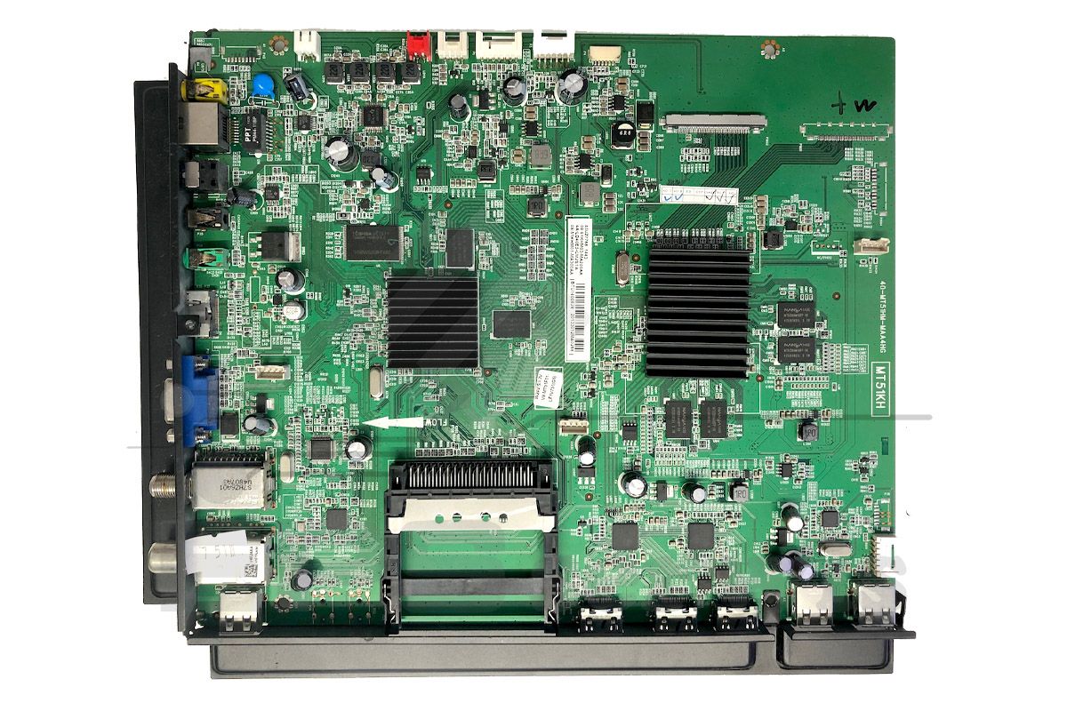

    To model z 2014 , ma konversje 2D>3D
    - main 40-MT51HM-MAA4HG Thomson 42UZ7766
    Płyta główna telewizora Thomson 42UZ7766 z 2014 roku.
