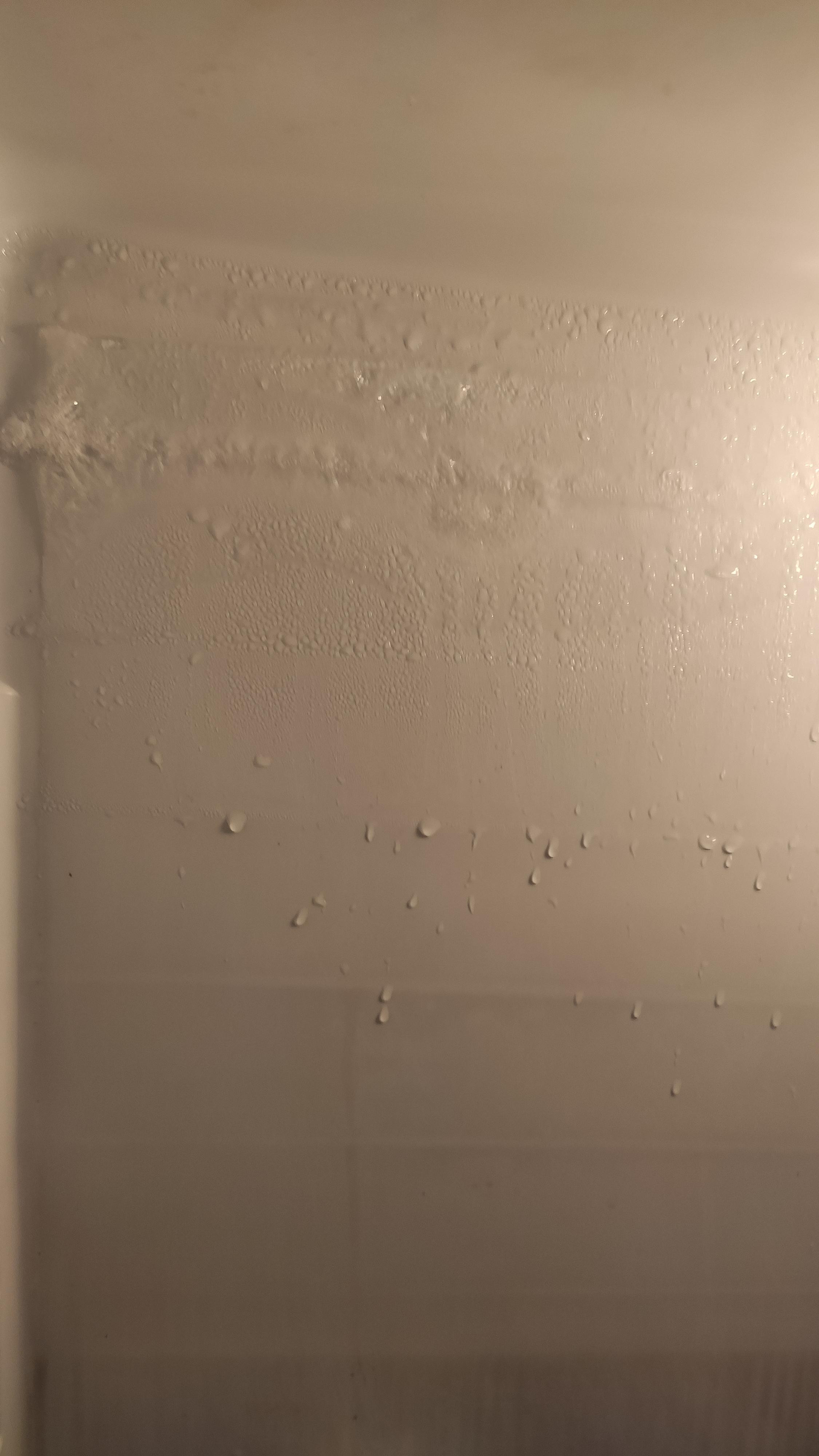

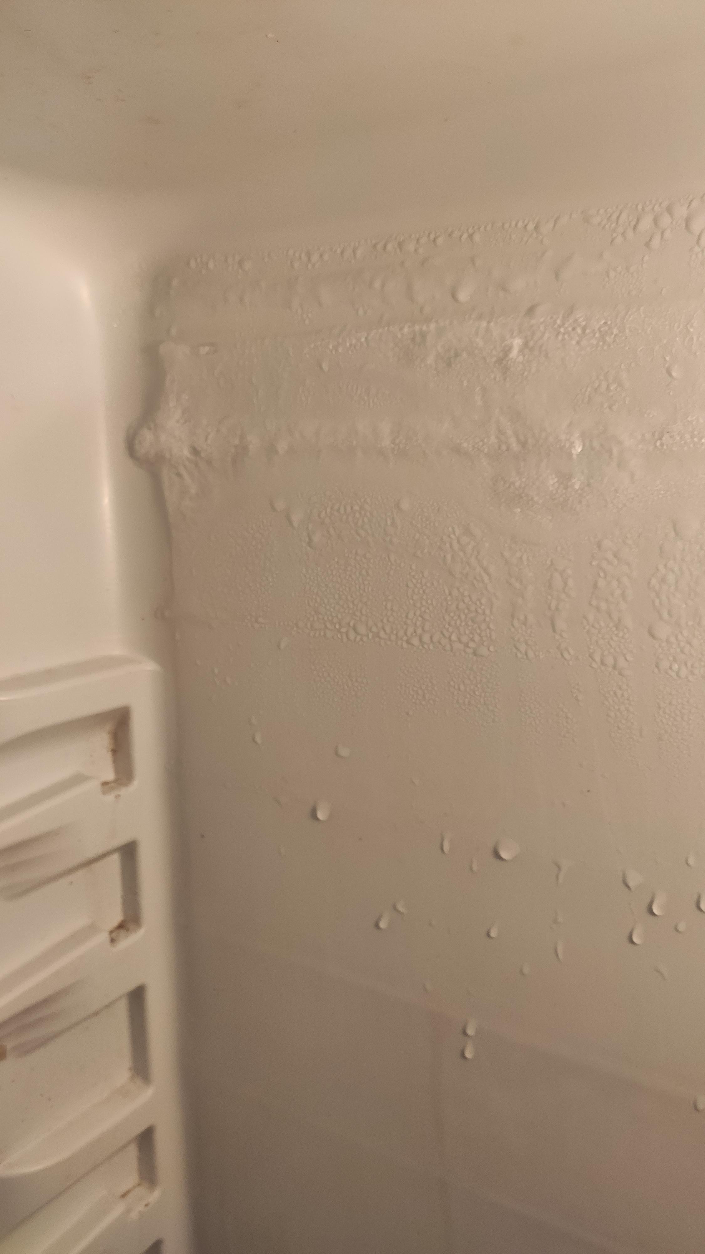

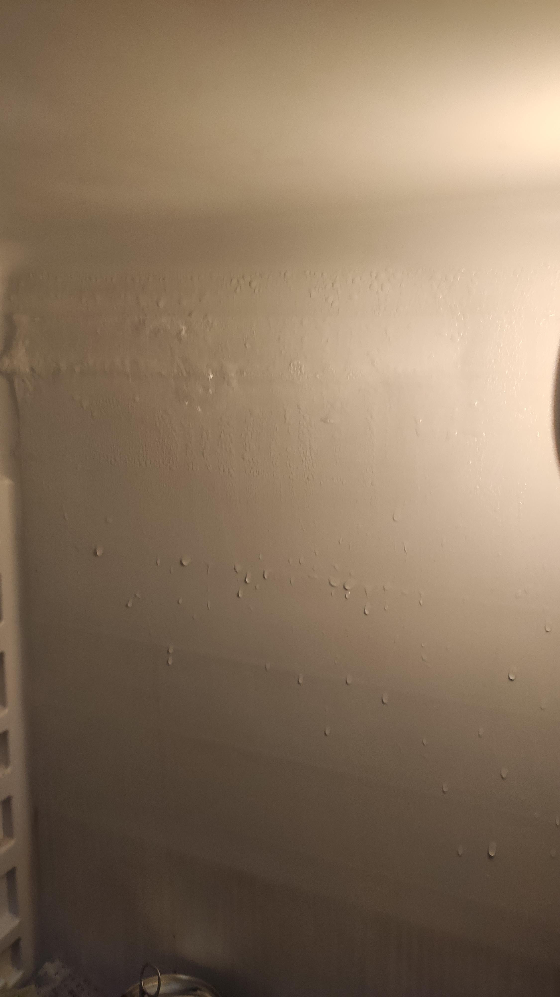

    Mam problem z lodówką Beko DSA 25021. Od pewnego czasu nie wyłącza się, agregat pracuje cały czas. Lodówka chłodzi i zamraża. Kupiłem nowy termostat, wymieniłem i jest bez zmian. Lodówka po osiągnięciu temperatury nie wyłącza się.

    Jak temperatura w chłodziarce, zrób czytelne zdjęcie tylnej ścianki żeby było jakiś widać szron na niej.

    Zdjęcie tylnej ścianki.

    A co z temperaturą w chłodziarce? Więc ile to było stopni? Rozumiem, że wstawiłeś odpowiedni termostat i kapilara dotarła do końca kanału. Zdjęcia miały przedstawiać obszar zajmowany przez szron, a nie topiący się szron, bo to nie jest to samo. Z tego, co widać, to obszar zaszroniony nie sięga prowadnicy dla górnej półki. Jeśli tak jest, to świadczy o niedoborze czynnika, czyli że jest nieszczelność, przez którą ucieka czynnik.

    Nie pamiętasz jak daleko sięgał szron gdy było ok?
    Powinien sięgać niżej.

    Dzisiaj był serwisant. Stwierdził ubytek czynnika w instalacji. Naprawa może być bezcelowa. Najlepiej kupić nową lodówkę. Dziękuję za pomoc.
