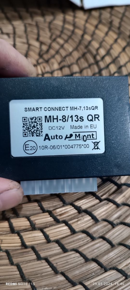

    Witam. Citroen C4 ll założony nowy hak wraz z modułem uniwersalnym przystosowanym do świateł LED. Wszystko działa świetnie gdy mam przekręcony zapłon. Problem pojawia się gdy uruchomie silnik. Kierunkowskazy działają i po kilku mrugnięciach się zacinają po czym znów działają dobrze i znowu się zacinają i tak na przemian. Moduł został wymieniony na nowy bo myślałem że to on jest uszkodzony,niestety jest bez zmian. Auto sprawdzałem na innych przyczepach że swiatłami LED i to samo. Gdzie szukać przyczyny?

    Moduł Smart Connect MH-8/13s QR z etykietą.
    Moduł współpracuje z can bus,auto podłączone pod inne przyczepy z lampami led daje te same objawy

    Wstawiłem zdjęcie modułu i informację o tym, że współpracuje z can bo poprzednik zasugerował wymianę modułu na taki właśnie. I pomimo tego auto podpięte pod inną przyczepę ( sprawną świetlnie na pewno) wywołuje dokładnie ten sam efekt.

    Sprawdziłem instrukcję i ten moduł nie obsługuje komunikacji Can. „Współpraca z canbus” to bełkot marketingowy stosowany przez sprzedawców z allegro i innych portali sprzedażowych. Obsługuje sterowanie PWM, ale tylko świateł stop/pozycyjnych/ przeciwmgielnego. Jak nie masz oscyloskopu , podjedź do kogoś, kto sprawdzi co pojawia się na żarówce od kierunków po uruchomieniu silnika.
