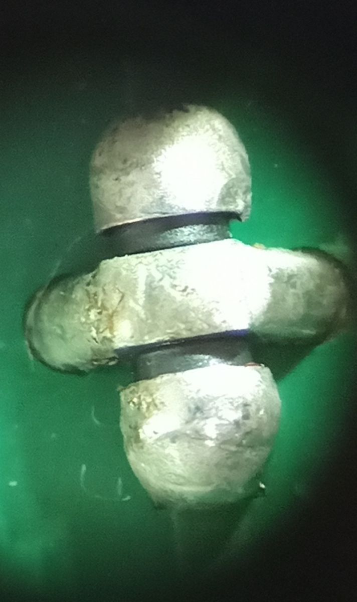

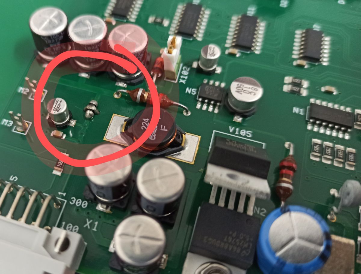

    Mam uszkodzoną płytę, wylał się kondensator. Przy okazji na ścieżce jest takie coś jak na zdjęciu. Podpowie mi ktoś co to jest? Wygląda to tak, że ta wewnętrzna część jest wlutowana do ścieżki na górze płyty a ta "obejma" do dolnej ścieżki (na spodzie płyty)
    Uszkodzony element na płytce drukowanej z otaczającym czerwoną obwódką. Zbliżenie na element elektroniczny na płytce drukowanej.

    Kondensator przepustowy lub koralik ferrytowy. Ogólnie jakiś element związany z EMI/EMC.
    Edit:
    A dokładniej filtr przepustowy EMI/EMC ceramiczno - ferrytowy.
    Schemat filtru przepustowego EMI/EMC ceramiczno-ferrytowego z oznaczeniami terminali.

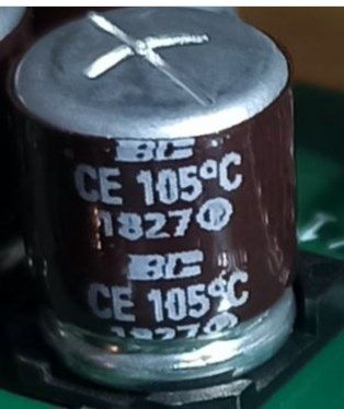

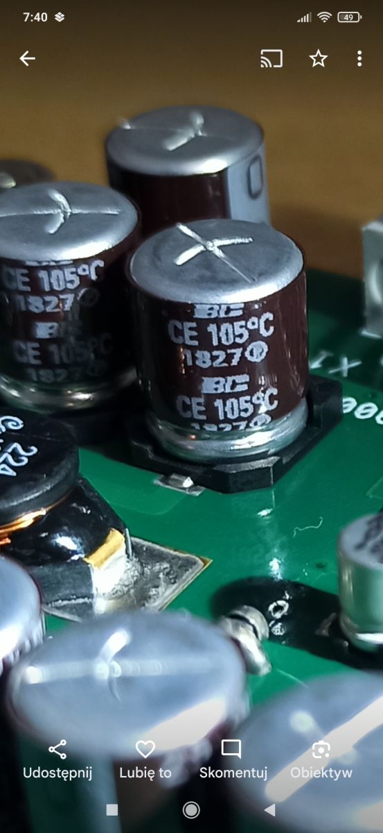

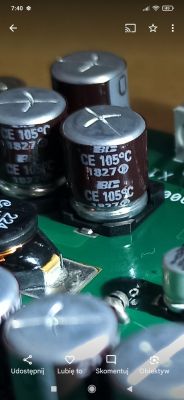

    A może mi ktoś jeszcze zidentyfikować ten kondensator? Elektrolityczne kondensatory na płytce drukowanej.
  • #4 20942425
    DiZMar
    Posty: 32759
    Pomógł: 2894
    Ocena: 6661
    Tzn. który? Jeżeli chodzi o ten
    Zbliżenie na kondensator elektrolityczny z oznaczeniami.
    to pokaż wszystkie napisy na nim. Akurat wartości i dopuszczalnego napięcia pracy nie ma na foto.
