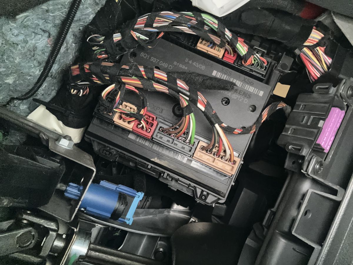

    Dzień dobry,
    Problem z polo 9n3 (po lift). Wycieraczki nie działają. Auto bylo o mechanika i elektryka - nikt sobie nie poradzil. Wymienilem silnik wycieraczek, 3 dni działało i umarło.
    Mikrostyk zamknietej maski sprawdzony.
    Stawiam na moduł elektryki, pytanie czy 6Q1 937 049 D jest zamienny z 6Q1 937 049 C ???
    Mam vcds i kabel can/k-line co moglbym sprawdzic?

    Sterownik samochodowy 6Q0 937 049 D z widocznymi przewodami w samochodzie.
    Jednak 6Q0 937 049 D, do F nie mam dostepu akurat :/
    Manetka przetestowana w measuring blocks w vcds, dziala. Do sekcji testowania wycieraczek nie moge sie dostac. Brak odpowiedzi z kontrolera.

    6Q0 937 049 C mam dostepny prawie po sasiedzku za grosze, chce tylko wiedziec czy bedzie dzialac.
  • #8 20947330
    piotrekwoj1
    Posty: 10455
    Pomógł: 939
    Ocena: 3390
    Moim zdaniem literka to tylko wyższa wersja softu. Moim zdaniem będzie działał. Nawet gdyby to masz 14 dni na odstąpienie od umowy. Nie rozbierasz go tylko kodujesz więc nie ma utraty gwarancji. Z drugiej strony to są po 50 zł więc u mnie gdyby nie działał to i tak bym go zostawił na przyszłość.
