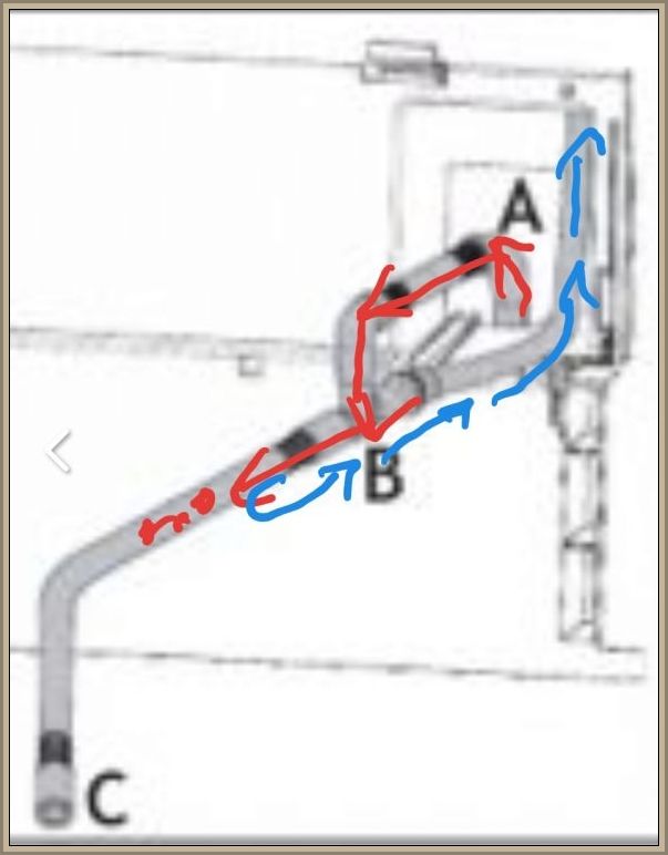

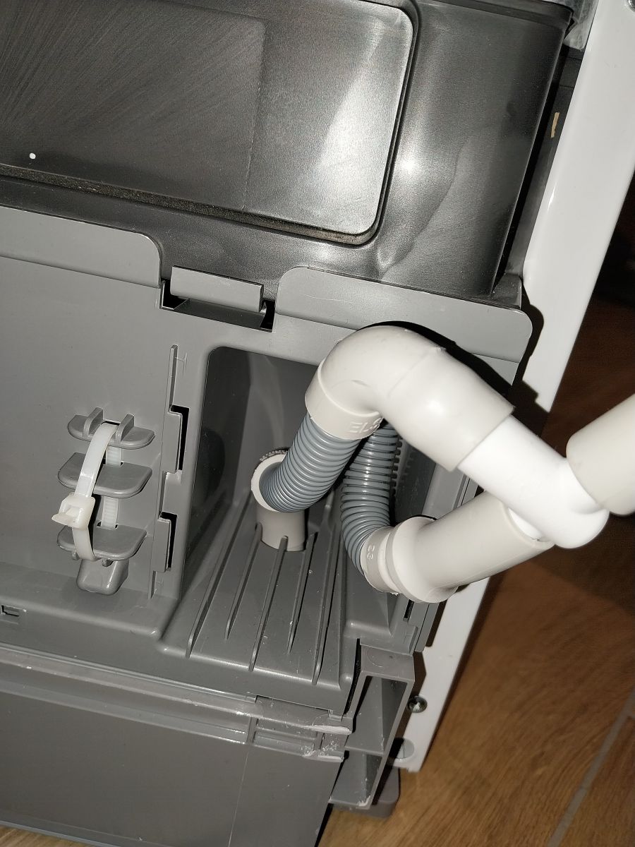

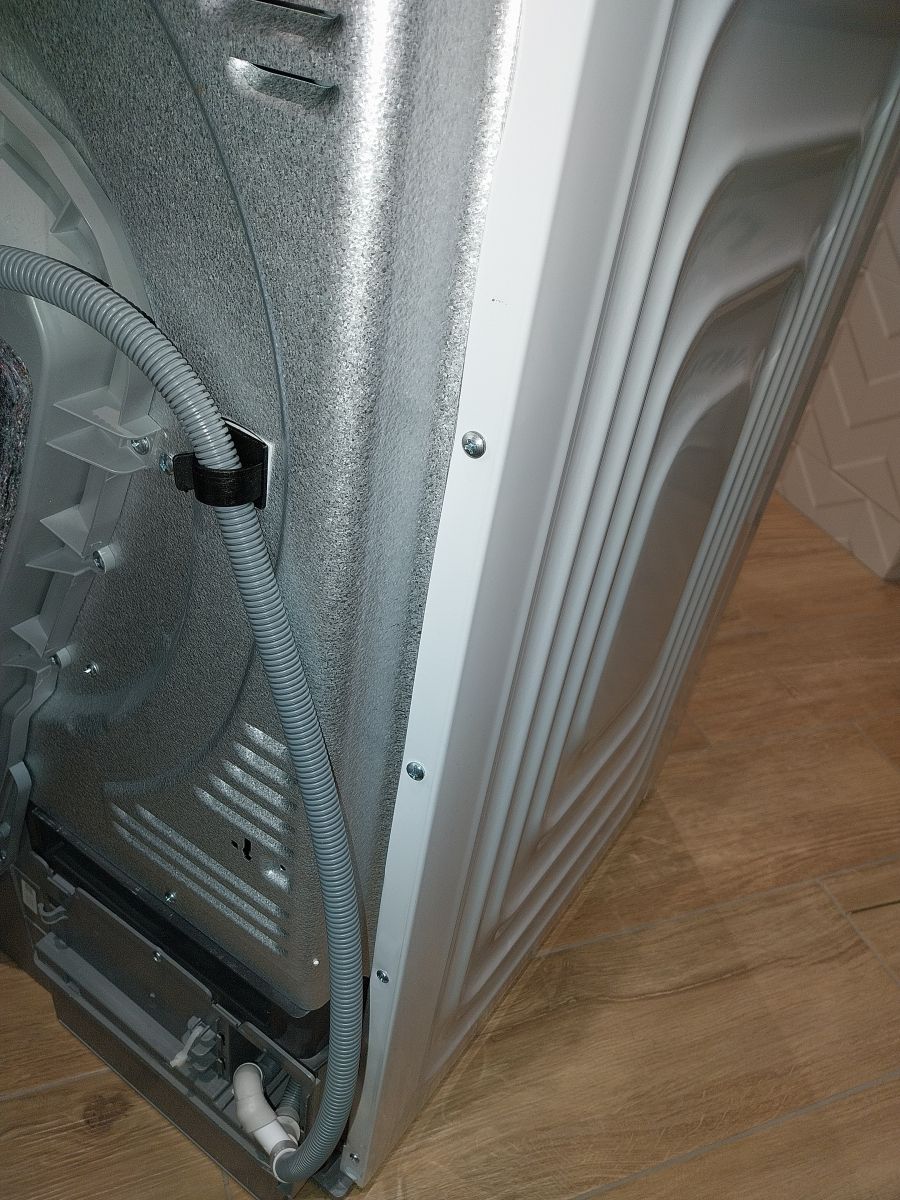

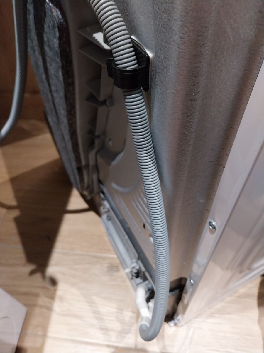

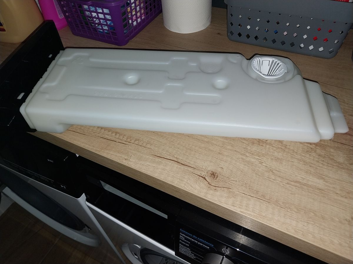

Beko B5T68233WBPB suszarka zbiera wodę w zbiorniku mimo podłączenia do kanalizacji
stonefree 03 Lut 2024 16:09 4824 18
✨ Użytkownik zgłasza problem z suszarką Beko B5T68233WBPB, która mimo podłączenia do kanalizacji zbiera wodę w zbiorniku. Po podłączeniu zgodnie z instrukcją, suszarka nie pompuje wody, a syfon jest podwójny i nie zagięty. W dyskusji pojawiają się sugestie dotyczące możliwego błędnego podłączenia węży, w tym wężyka przelewowego, oraz oporu w odpływie. Użytkownik został poinformowany, że część wody może być odprowadzana do pojemnika dla funkcji pary, co może być zgodne z instrukcją producenta. Wskazano również na potrzebę sprawdzenia drożności linii kanalizacyjnej oraz poprawności podłączenia węży.
