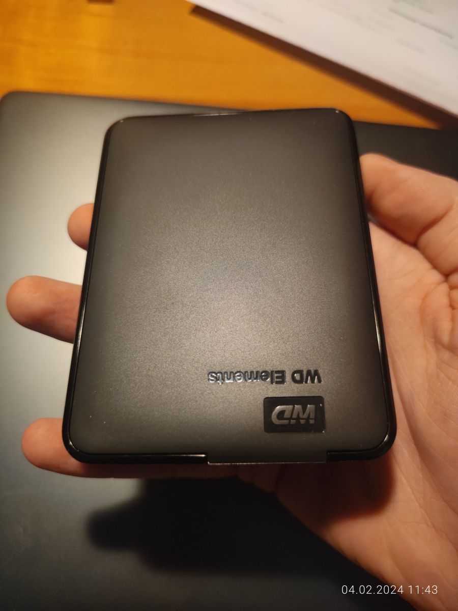

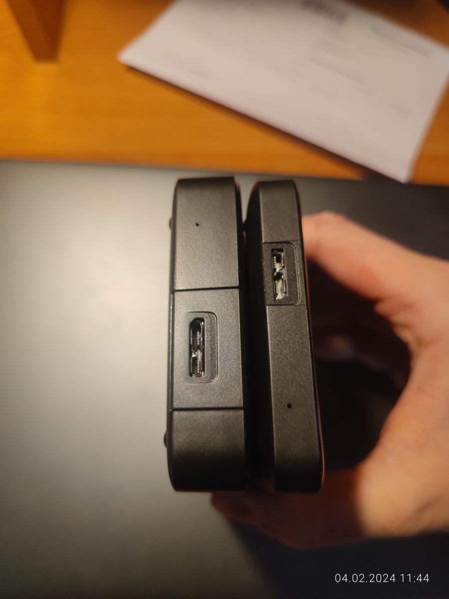

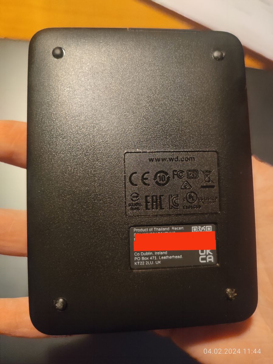

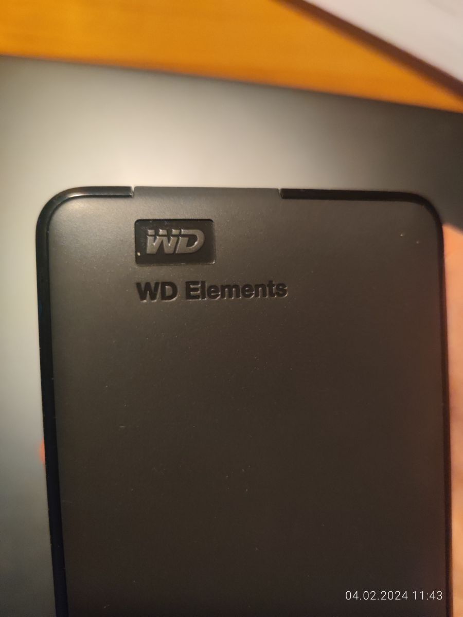

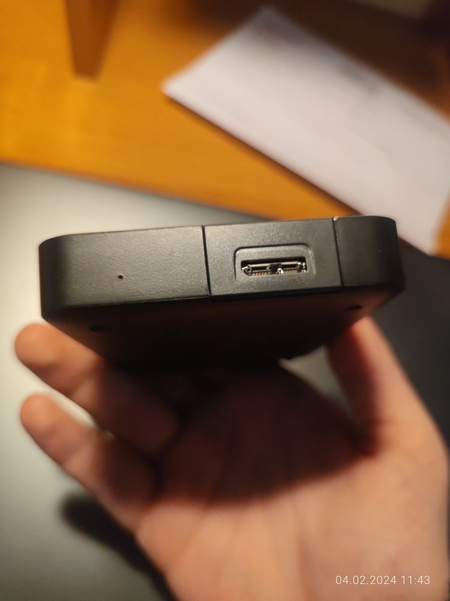

    Witam, spotkała mnie dosyć ciekawa sytuacja.
    Około 1,5 roku temu kupiłem dysk przenośny WD Elements 2 TB w dużej sieci handlowej (przez internet) dysk od początku mimo że działał prawidłowo to podczas wyłączania wydawał z siebie niepokojące dźwięki (jakby się coś tarło w środku) problem zbagatelizowałem ale ostatecznie postanowiłem go odesłać na gwarancję.
    Po pewnym czasie otrzymałem informację zwrotną że dysk jest sprawny jednak jeszcze raz opisałem problem, wysłano dysk do ponownego sprawdzenia i jednak dysk został naprawiony. Otrzymałem paczkę z "nowym" dyskiem jednak wygląda on inaczej od dysku który wysłałem i od innych dysków przenośnych WD które posiadam, jest dużo grubszy, głośniejszy i... dalej słychać dźwięk tarcia podczas zatrzymywania się talerza (być może słabiej ale w innych moich dyskach tego problemu nie ma). Dodatkowo po wpisaniu jego numeru seryjnego na stronie WD otrzymuje informację że jego gwarwncja kończy się 19 kwietnia 2024 mimo że dysk kupiłem w czerwcu, dla porównania dysk który kupiłem w listopadzie 2023 ma normalnie gwarancję do listopada 2025.
    Zdjęcia dysku wraz z porównaniem rozmiarem do innego który posiadam:
    Czy zastąpiony dysk WD Elements 2TB jest oryginalny? Inny wygląd i dźwięki Czy zastąpiony dysk WD Elements 2TB jest oryginalny? Inny wygląd i dźwięki Czy zastąpiony dysk WD Elements 2TB jest oryginalny? Inny wygląd i dźwięki Czy zastąpiony dysk WD Elements 2TB jest oryginalny? Inny wygląd i dźwięki Czy zastąpiony dysk WD Elements 2TB jest oryginalny? Inny wygląd i dźwięki
    Naprawa była realizowana przez zewnętrzny serwis, co oni mi wcisnęli? Parametrów dysku nie testowałem jeśli wizualnie wygląda to w ten sposób. Napisałem do sklepu czekam na odpowiedź.
    Pozdrawiam i zapraszam do dyskusji.

    Dyski mechaniczne wydają dźwięki, różne dźwięki. Jeśli dysk działa - to nie rozumiem problemu. W przypadku tak precyzyjnej mechaniki jeśli coś by tarło, to ten dysk by nie miał prawa działać.
    Co dostał Kolega to produkt fabrycznie regenerowany, czego należy się spodziewać, jeśli wyśle się do producenta uszkodzony dysk. Jak dla mnie wymiana sprawnego dysku posiadanego od nowości w którym dźwięk się nie podoba na dysk regenerowany to dla mnie słaby interes, ale tak działa wymiana gwarancyjna w przypadku dysku.
    Wymiary mogą być różne dla różnych serii/generacji dysków, widziałem już takie i takie modele Elements. Po numerze seryjnym, który Kolega zakrył, można zweryfikować model i gwarancję.

    Czy w tych obudowach nie są montowane tylko i wyłącznie dyski 2,5 cala? (Chodzi o dyski WD Elements) W takim przypadku grubość nie wynika z grubości dysku tylko obudowy, bo każdy dysk 2,5 cala ma taką samą grubość (7mm)
    Nieprawda - dysk 2.5" może mieć grubość 7.0mm, 9.5mm, 12.5mm, 15.0mm - z tych bardziej popularnych.

    Warto uzupełnić to pytanie o model dysku (czas na użycie CrystalDiskInfo, może odczyta ten model). Mają one różne konstrukcje, być może ktoś, kto zajmuje się odzyskiwaniem danych znając model urządzenia będzie w stanie Ci stwierdzić, dlaczego dysk wydaje taki dźwięk.
    Modelu poprzedniego dysku niestety już nie sprawdzę (po kulturze pracy na pewno był inny)
    Crystaldiskinfo pokazał (ku mojemu zdziwieniu) model:
    WDC WD20SDRW-34VUUS0
    jest to dysk z bezpośrednio wlutowanym portem USB, pewnie dlatego udało się uzyskać info o modelu, przejściówki SATA-USB często wycinają tą informacje.

    W zasadzie dla CDI nie ma znaczenia, czy jest to dysk z portem USB czy z dodatkową przelotką. Obsługuje dużą ilość mostków wbudowanych w dyski i takie przelotki.
    WD20SDRW to dysk o wysokości 7mm, SMR, więc w zasadzie w tej kieszeni by się dwa takie pewnie zmieściły.
    Jako że jest to dysk SMR wydajność przy ciągłym zapisie będzie po zapełnieniu bufora szła drastycznie w dół. Odczyt powinien być OK.
