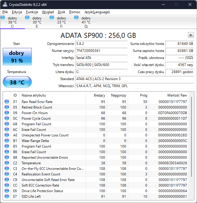

    Wczoraj komputer został lekko uderzony. Nie było to mocne uderzenie od tego pory komputer się wiesza tylko myszka nadal jest sprawna. Po chwili komputer dostaje bluescreena i przestaje działać. Komputer czasami wiesza się po 30 min a czasami po 5 min. Czym to może być spowodowane?
    Zrzut ekranu programu CrystalDiskInfo pokazujący stan dysku SSD ADATA SP900 z oceną 91%.

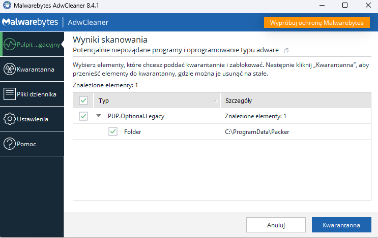

    Dwa dni temu robiłem skan adwclanerem i usunąłem zagrożenia lecz dziś zrobiłem skan znowu i wróciło.
    Zrzut ekranu z wynikami skanowania AdwCleaner pokazujący jedno znalezione zagrożenie PUP.Optional.Legacy w folderze C:\ProgramData\Packer.
    Czy to może być problemem moich awari?
