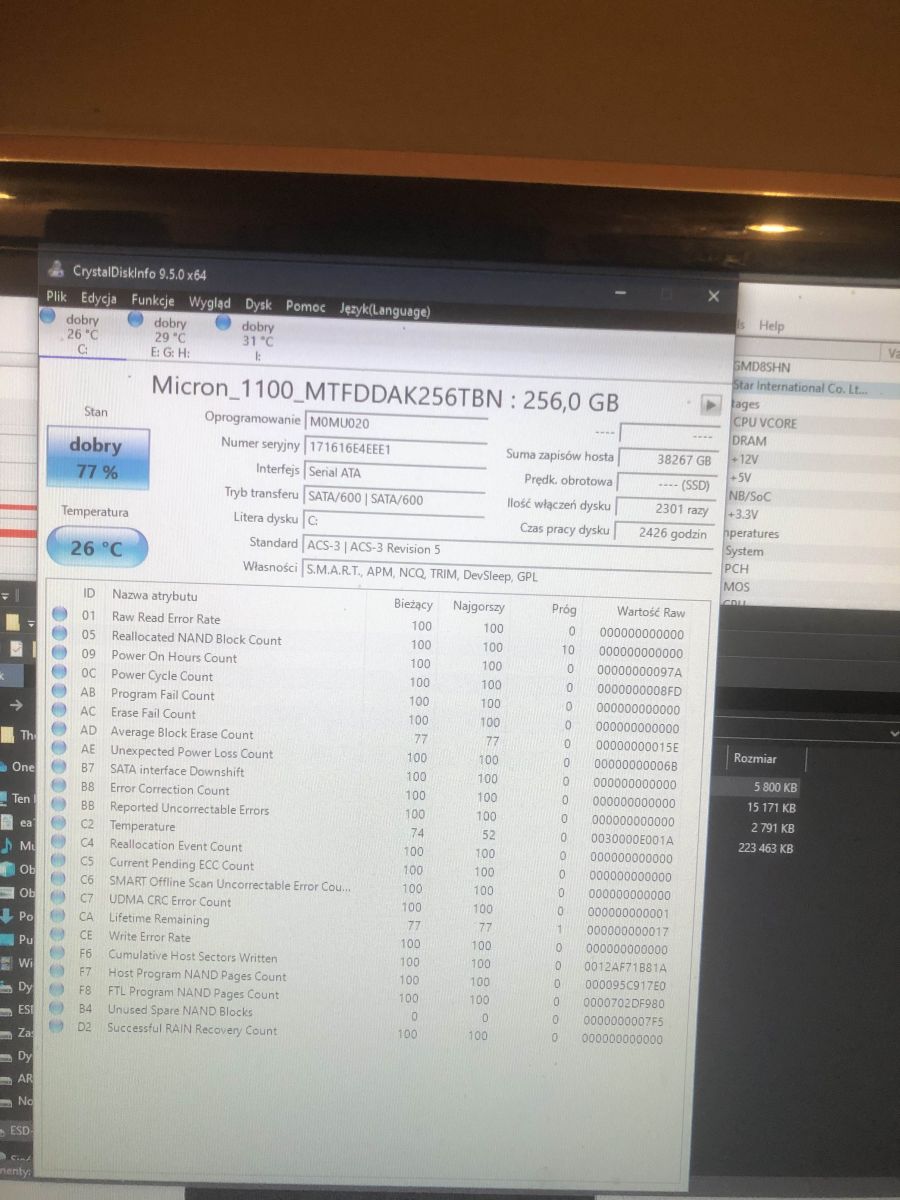

    Witam, mam problem z komputerem a mianowicie z jego odpalaniem. Wczoraj odpaliłem komputer normalnie i zrobiłem benchmarki korzystając z Valley benchmark. Test robiłem ok 20min i wszystko wybladło dobrze temperatury i wynik wydajności. Problem pojawił się dzisiaj a mianowicie komputer nie wstawał tzn. zatrzymywał się na ekranie ładowania płyty głównej, który trwał w nieskończoność (czekałem 20min a normalnie trwa parę sekund). Co może być problemem?

    a dysk to ssd ale raczej nie jest on problemem skoro proces zatrzymuje się na etapie płyty głównej. Komputer restartowałem z cztery razy ale nic to nie pomogło. Wróciłem do domu po 3 godzinach i komputer się normalnie odpalił jak dzien wcześniej.

    Pobierz crystal disk info i wrzuć zrzut ekranu.

    Zrzut ekranu programu CrystalDiskInfo pokazujący stan dysku SSD Micron 1100.
    Zrobiłem też OCCT 10min testu pod obciążeniem i napięcia w zasilaczu wyglądają dobrze
    Rozumiem, że gdy sytuacja się powtórzy do wypiąć wszystkie dyski i wtedy spróbować włączyć. Wtedy będę mógł wstanie wykluczyć dysk z powodów, które mogły bo powodować ten błąd. Dobrze rozumiem? Na początku myślałem, że zasilacz ale przy teście occt napięciom są poprawne, czy taki test w programie pozwala mi stwierdzić, ze zasilacz nie jest problemem?

    Stability test -> Power
    10min takiego testu zrobiłem na 12v mam wyniki min. 12.096, max 12,384, avg 12.2222
    Dobrze rozumiesz, dokładnie tak. Jeśli masz więcej niż jeden dysk (na Crystal Disk Info widać więcej), to odpinaj po jednym i za każdym razem włączaj komputer dla testu. Zacznij oczywiście od dysku systemowego.

    problem był z zasilaniem SATA przepiąłem i inny kabel od zasilacza i wszystko śmiga
