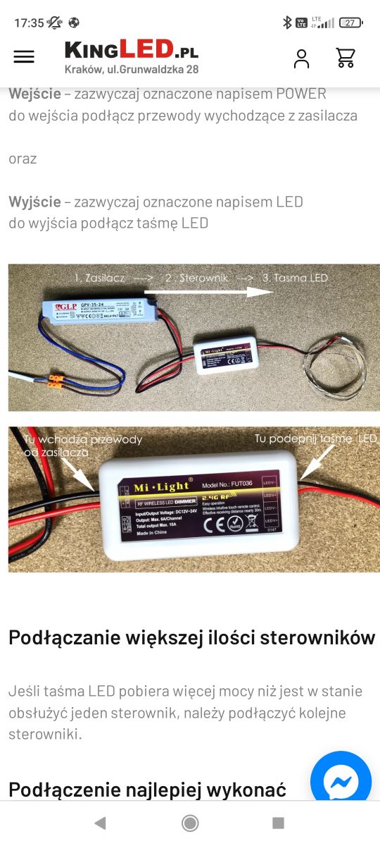

    Schemat podłączenia zasilacza, sterownika i taśmy LED.

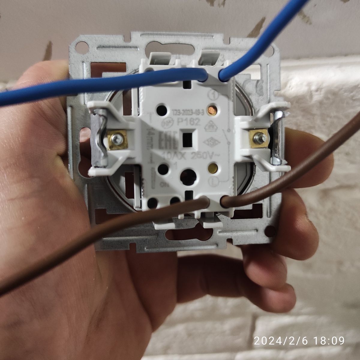

    Ręka trzymająca gniazdo elektryczne z podłączonymi przewodami.
  • #8 20948235
    balonika3
    Posty: 11063
    Pomógł: 1325
    Ocena: 3730
    Tak, to zrobisz zwarcie. Masz tam schemat nadrukowany.
  • #9 20948243
    mariani1987
    Poziom 3  
    Posty: 6
    Ocena: 2
    To jak to zrobić?najlepiej na moim zdjęciu...pomoże ktoś?
    #10 20948245
    dasilvaart
    Poziom 24  
    Posty: 487
    Pomógł: 62
    Ocena: 113
    Niebieskie razem w WAGO, jeden z brązowych w miejsce niebieskiego.

    Chcę podłączyć zasilacz pod LED-y a pomiędzy włącznik światła zwykły...i się głowie.
  • #14 20948744
    zbich70
    Posty: 17179
    Pomógł: 1171
    Ocena: 6642
    Chcę podłączyć zasilacz pod ledy a pomiędzy włącznik światła zwykły...i się głowie
    Ale na czym się głowisz? Wyłącznik ma być w torze L a tor N połączony na krótko złączką obok wyłącznika (post #10).
    Czego nie rozumiesz?
    Może lepiej będzie jeśli zlecisz to komuś bardziej ogarniętemu?
