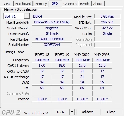

    -RAM Kingston udało sie w XMP do 3600

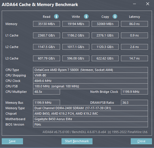

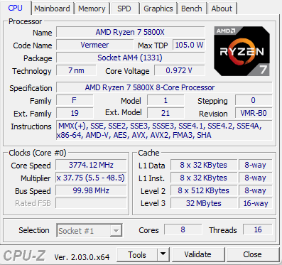

    Zrzut ekranu z testu AIDA64 Cache & Memory Benchmark dla procesora AMD Ryzen 7 5800X na płycie głównej Gigabyte B450 Aorus Elite. Zrzut ekranu CPU-Z z informacjami o procesorze AMD Ryzen 7 5800X.

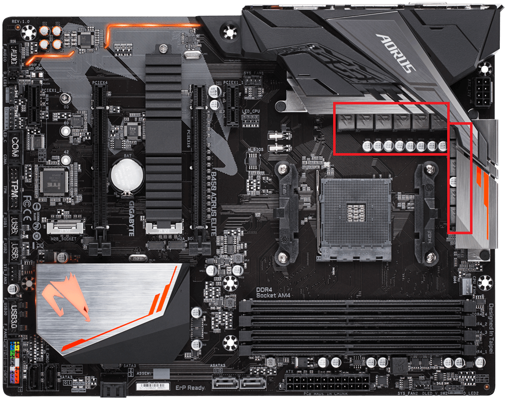

    Wydaje mi się, że się mylisz - wiesz gdzie na tej płycie znajduje się sekcja zasilania??
    Nie jestem specem ale na 99 % to zaznaczone miejsce:
    Restart komputera po zmianie procesora z Ryzen 5 3600 na Ryzen 9 5900x
    Jak dla mnie - nie ma tam chłodzenia... Pozostaje albo wrócić do starego procka, albo zmienić płytę główną.
    Można też kombinować z chłodzeniem tych sekcji ale... Czy to ma sens... Sam sobie odpowiedz...
