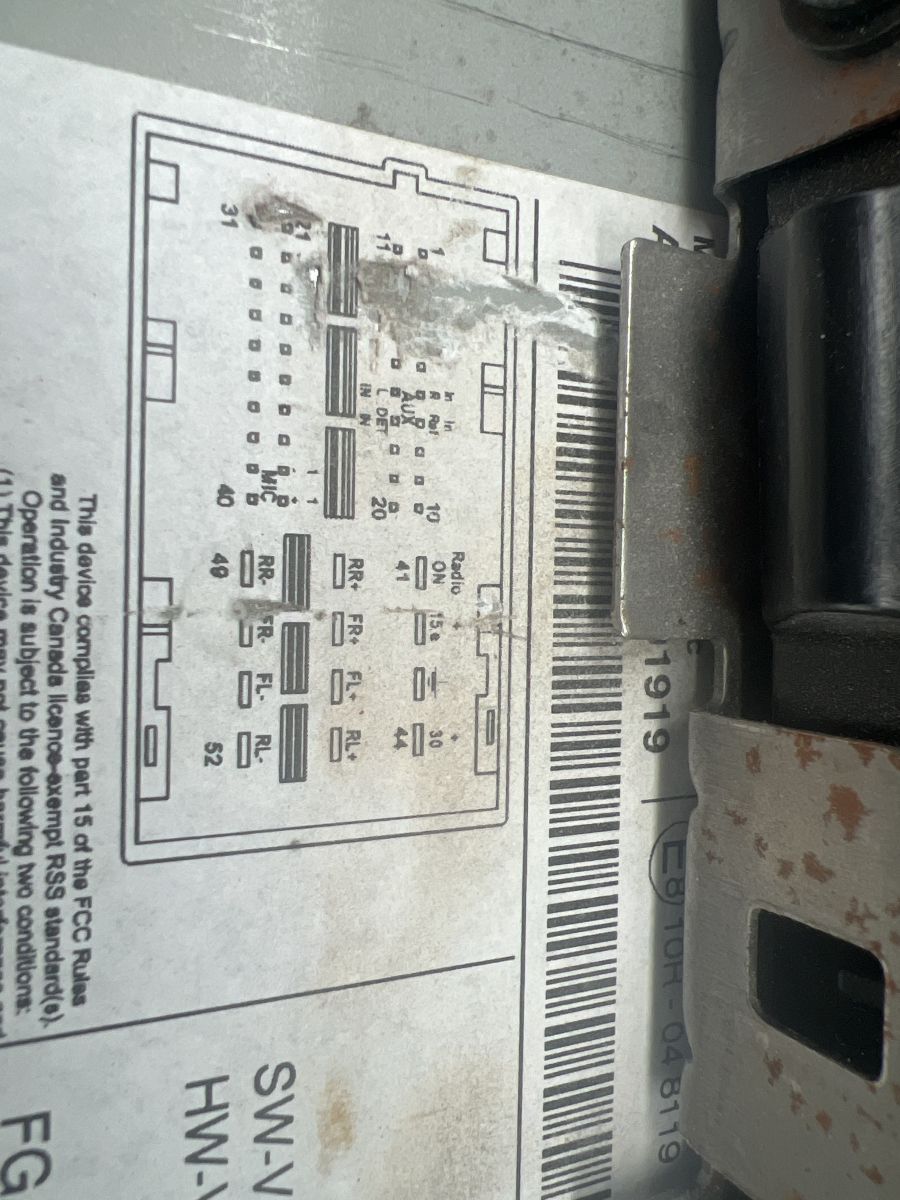

    Witajcie.
    Potrzebuję wyprowadzić przewód plusowy aktywowany dopiero po uruchomieniu radia. Chcę podłączyć wzmacniacz, aby się rozłączał razem z radiem, bo już nie raz zapomniałem i akumulator zdoiłem. Pomoże ktoś? Który przewód za to odpowiada, czy w ogóle istnieje taki przewód.
    Pozdrawiam Schemat okablowania na białej naklejce z widocznymi oznaczeniami pinów.

    44 : Radio ON
    Upewnij się jakimś żarówkowym testerkiem.
    Pamiętaj że dużo prądu tak nie wolno pobierać, jest to tylko sygnał remote.

    Na 41 Radio ON jest non stop + a na 44 nigdy nie ma +
    Sprawdź na tym 15 z plusem, może będzie plus po zapłonie co by rozwiązało problem. Inaczej trzeba będzie szukać w gniazdach cyfrowych. (od zmieniarki np.).
