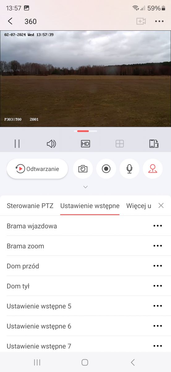

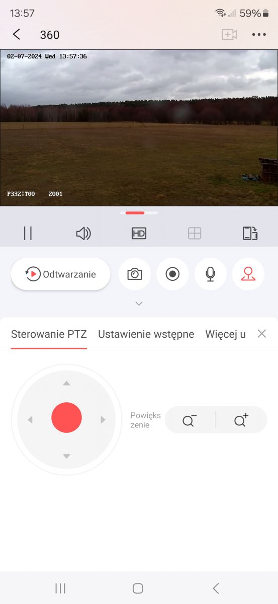

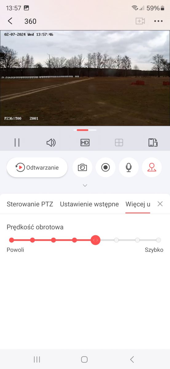

    Witam. Posiadam rejestrator NVR Hikvision DS-7608NXI-K2/8P Accusense z podpiętą już kamerą obrotową Hikvision DS-2DE4215W-DE(T5) PTZ 2MPX
    Mam też już dodany zdalny podgląd poprzez aplikację na telefonie.
    Ustawiłem sobie 3 presty które są przypisane do Patrol 1 oraz kilka innych presetów które wywołuje z aplikacji
    Problem polega na tym że gdy Patrol 1 jest uruchomiony a ja wywołam sobie zdalnie jakikolwiek preset to nie mogę uruuchomić ponownie Patrolu poprzez aplikacje w telefonie. Zwyczajnie nie ma takiej funkcji. Mogę to zrobić tylko z poziomu rejestratora.
    Moje pytanie czy jest taka opcja jak " Automatyczny patrol po czasie bezczynności x sekund "
    Przeszukałem w tym kierunku już ustawienia z poziomu rejestratora jak i poprzez łączenie się z rejestratorem po jego adresie IP na przeglądarce komputera będąc podpiętym w tą samą sieć LAN co rejestrator. Szukałem też w programie iVMS-4200 ale zwyczajnie nie ogarniam.
    Czy ktoś doświadczony może mnie pokierować jak rozwiązać ten problem?
    Z góry bardzo dziękuję za udzielone odpowiedzi.
    Aplikacja mobilna do zarządzania kamerą Hikvision na smartfonie. Interfejs aplikacji do monitoringu z podglądem z kamery. Podgląd z kamery PTZ Hikvision na aplikacji mobilnej z widocznymi ustawieniami prędkości obrotowej.

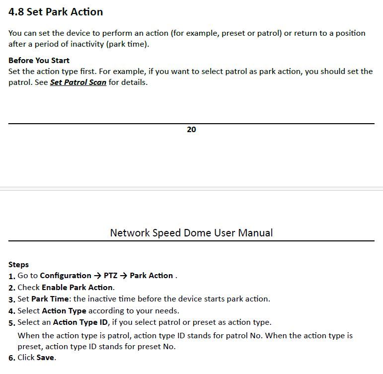

    Poszukaj czegoś takiego jak Park Action. Tam określasz co kamera ma robić po bezczynności użytkowanika:
    Instrukcja ustawień funkcji Park Action w podręczniku kamery kopułkowej.

    Wpisałem w google " Park Action" i znalazłem filmik na której taka funkcja jest dostępna w zakładce PTZ a właśnie takiej zakładki
    brakuje u mniem. Zaloguje się po adresie IP rejestratora na przegladarce Microcoft Edge wymuszając uruchomienie poprzez IE
    ale zamiast zakładki PTZ mam " Inteligentne " a tam nie mam żadnych opcji podobnych do tych które by mi pomogły.
    Znajdują się tam jedynie opcje do zaznaczania naruszenia obszaru, przekronczenia lini, pozostawionego bagażu i inne.

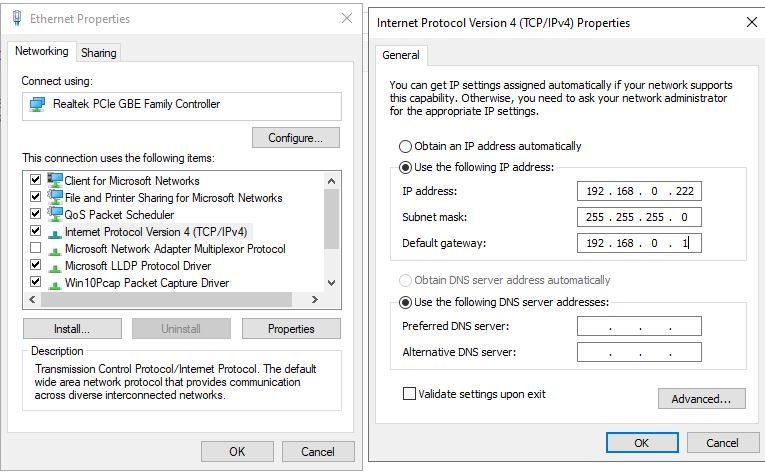

    Tak, ale laptop musi być w tym samym zakresie adresów IP jak kamera.
    To znaczy, że pierwsze trzy segmenty IP laptopa i kamery muszą być takie same.
    Na przykład 192.168.0.jakaś_liczba
    Czyli po prostu adres IP laptopa musisz dopasować do zakresu IP kamery.
    Prawdopodbnie kamera będzie w innym zakresie niż rejestrator jeśli kamera jest podłączona do switscha PoE z tyłu rejestratora. W takim przypadku podłącz laptopa do wolnego portu w switchu z tyłu rejestratora i laptopopwi daj adres z zakresu kamery.

    Czyli podsumowując. Podpinam laptopa do switcha PoE w rejestratorze i z poziomu rejestratora w zakładce kamery po wykryciu laptopa nadaje mu adres IP taki sam jak ma kamera tylko z innym numerem końcowym. Podejrzewam że zrobi się to z automatu. I wtedy już będąc nadal podpiętym do switcha PoE wbijam przez IE adres IP tej kamery obrotowej i powinienem mieć dostęp do ustawień tak?

    Nie zrobi się z automatu bo nie ma tam serwera DHCP. Trzeba IP komputera ustawić ręcznie.
    Nie ustawiasz nic w rejestratorze, tylko w ustawieniach karty sieciowej w laptopie.
    Okno właściwości Ethernet z ustawieniami IPv4.
