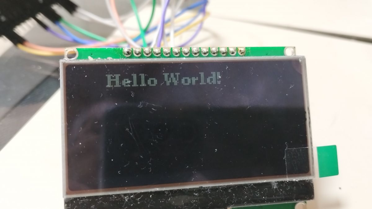

    Zrobiłem stację pogodową na czujniku BMP i wyświetlaczu spi 0,95" Pomyślałem że jest troche za mały więc kupiłem inny większy wyświetlacz jak w tytule wyświetlacz GMG12864-06D myślałem że podłaczenie bedzie proste niestety nie wiem jak go podłaczyć po płytkę ESP 8266 modemcu V3 wyswietlacz ma nastepujace piny które trzeba podłączyć są po Rosyjsku tylko jakieś truturiale ale do arduino. Pomożecie
    CS
    RSE
    RS
    SCL
    SI
    VDD
    VSS
    Taka mam konfigurację która nie działa :(
    U8G2_ST7565_ERC12864_ALT_F_4W_SW_SPI u8g2(U8G2_R0, /*clock=*/ 5, /*data=*/ 7, /*cs=*/ 8, /*dc=*/ 2, /*reset=*/ 1);
  • #2 20951500
  • #3 20951519

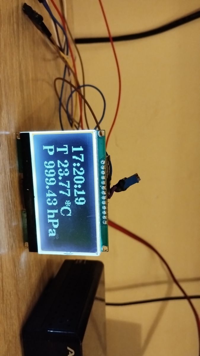

    tomeczekqq
    Poziom 5  
    Posty: 25
    Nie nie pierwszy projekt ale jestem starej daty nowicjuszem. Projekt zaczyna coś działać urzyłem takiej konfiguracji
    U8G2_ST7565_ERC12864_1_4W_SW_SPI u8g2(U8G2_R0, /* zegar = */ 14, /* data = */ 13, /* cs = */ 15, /* dc = */ 5, /* reset = */ 4);
    ktoś na Aliexpres w komentarzu pod oceną zakupu podał podobną konfiguracje pinów
    Wyświetlacz z napisem Hello World!

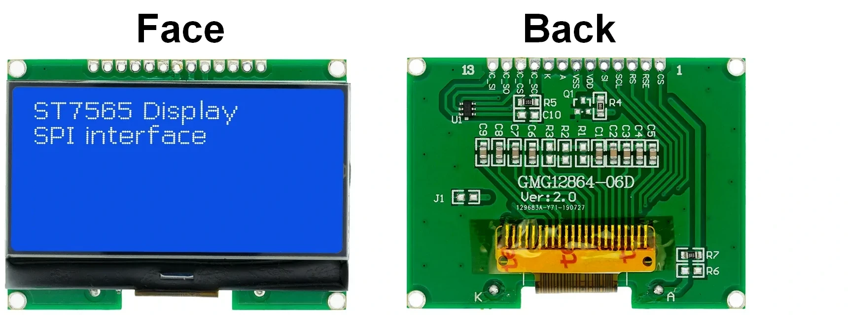

    Otóż zakupiłem wyświetlacz GMG12864-06D w celu wymiany uszkodzonego JLX12864G-08602 (w emulatorze zmieniarki w Volvo V40 zbudowanej na chińskim module mp3 bluetooth jakby ktoś był ciekawy tematem https://www.elektroda.pl/rtvforum/topic3328498.html) Po podłączeniu GMG12864-06D do urządzenia widać obraz natomiast jest ledwo widoczny ewidentnie jest problem z kontrastem. Nie mam możliwości ingerować w kod modułu żeby wysterować kontrast z poziomu softu. Zmieniarka owszem jest na arduino ale sam moduł mp3/bluetooth który steruje wyświetlaczem to już gotowy chińczyk. Na płytce wyświetlacza jest kilka rezystorów R4, R5, R7 (R4 0Ohm robi najpewniej za bezpiecznik na VIN) czy jest możliwość że podmiana któregoś (R5?, R7?) na inny zadziała na regulację kontrastu? Czy jest może inna metoda regulacji niż tylko software-owo? Załączam foto:

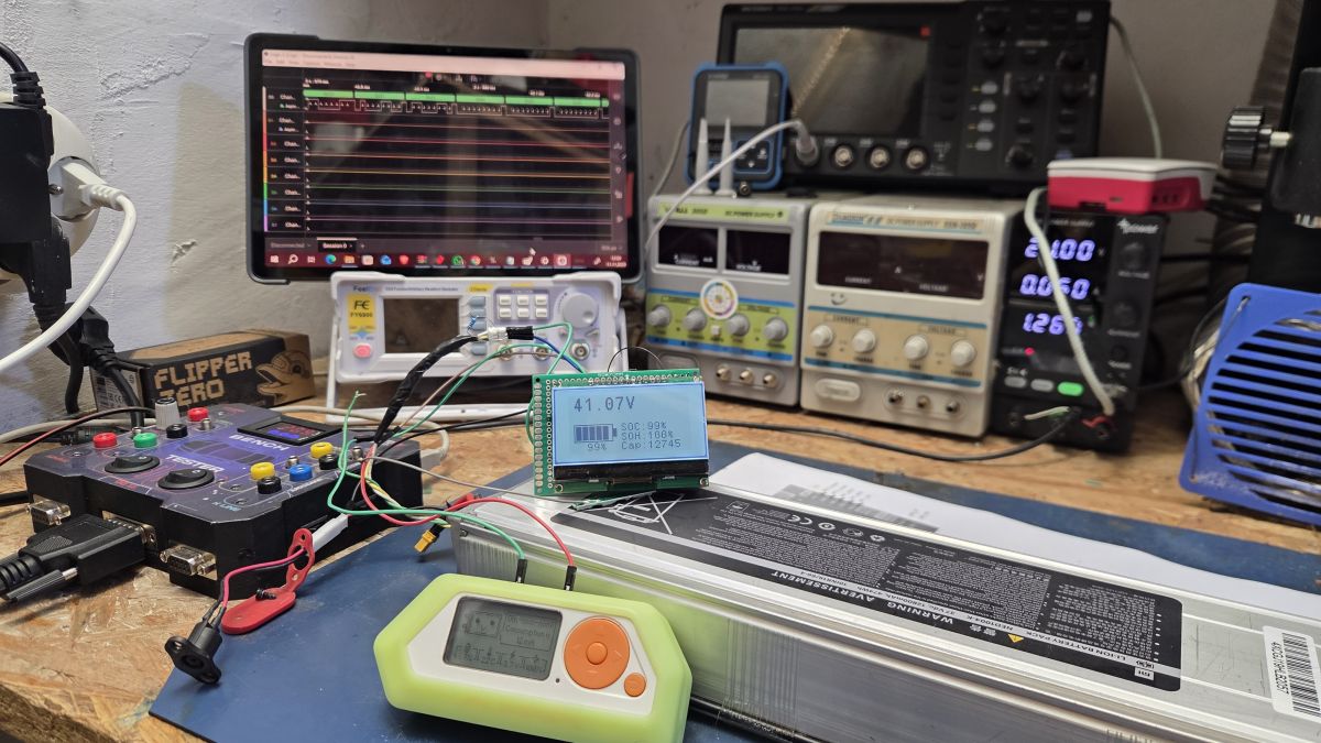

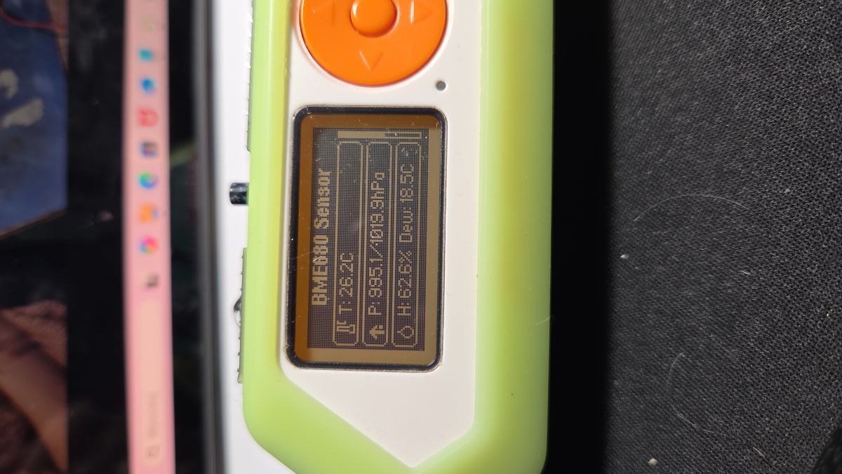

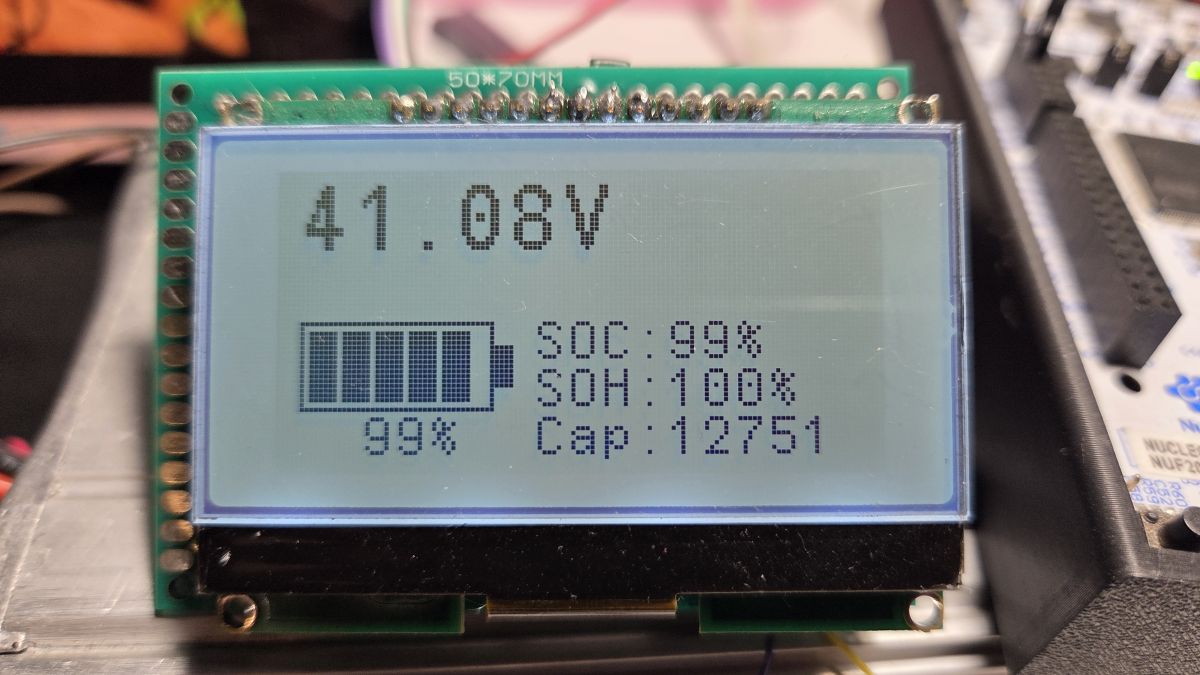

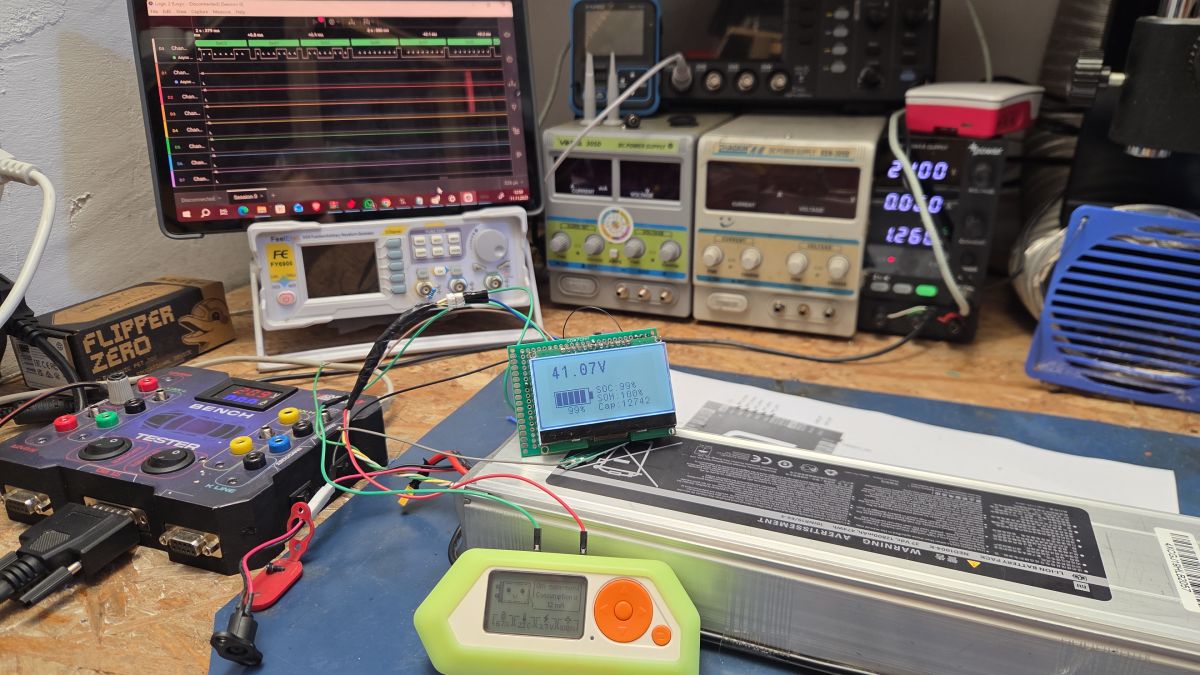

    Witam, napisałem własną bibliotekę na podstawie dokumentacji technicznej i muszę powiedzieć, że te ekrany są naprawdę fajne Stacja robocza z oscyloskopami, zasilaczami i wieloma urządzeniami pomiarowymiEkran Flipper Zero pokazujący dane z czujnika BME680: temperatura, ciśnienie, wilgotność, punkt rosyWyświetlacz LCD z danymi z czujnika BME680, temperatura, ciśnienie, wilgotność.Ekran LCD z odczytem 41.07V podłączony do zestawu laboratoryjnego na stoleWyświetlacz LCD pokazujący napięcie 41.08V i stan naładowania baterii 99%Wyświetlacz LCD pokazujący napięcie 41,07V i dane o stanie baterii

    >>21176875 Miałem taki problem: cyferki były ledwo widoczne i tylko regulacja kontrastu w kodzie pomogła. Regulacja podświetlenia rezystorem nie pomaga.

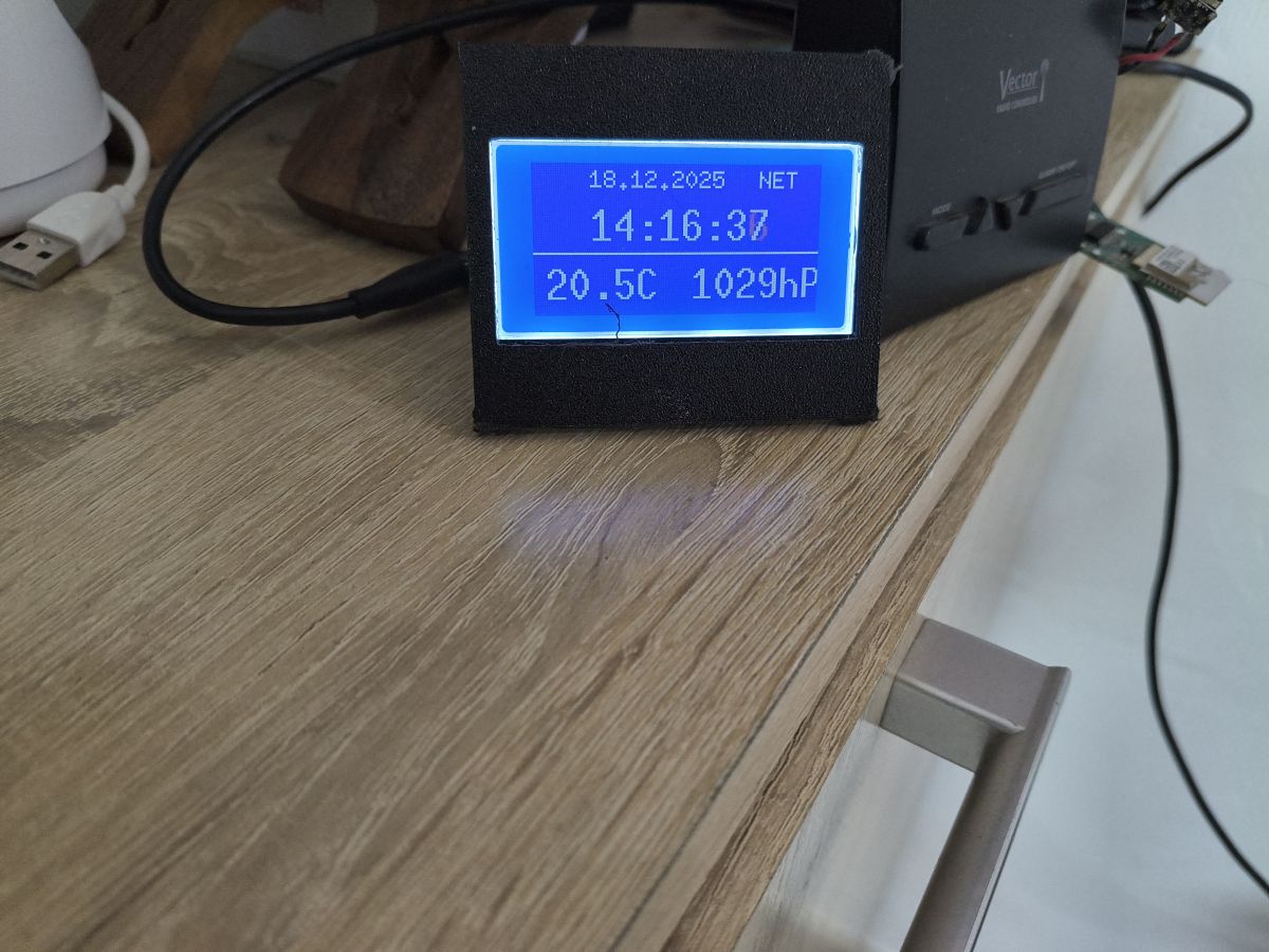

    Wyświetlacz LCD z datą, godziną, temperaturą i ciśnieniem na biurku
