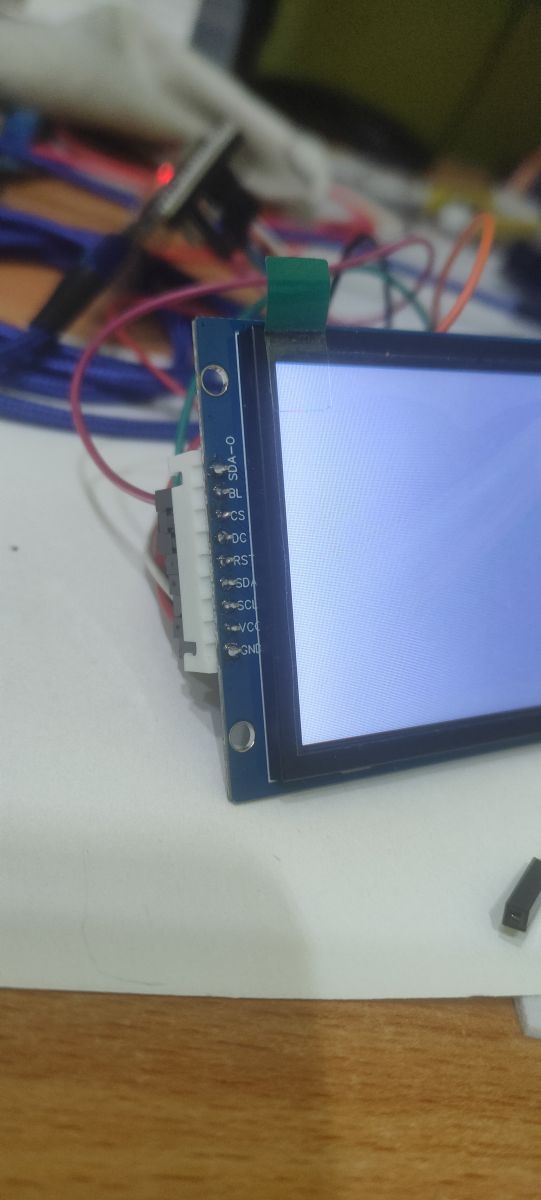

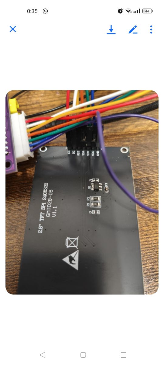

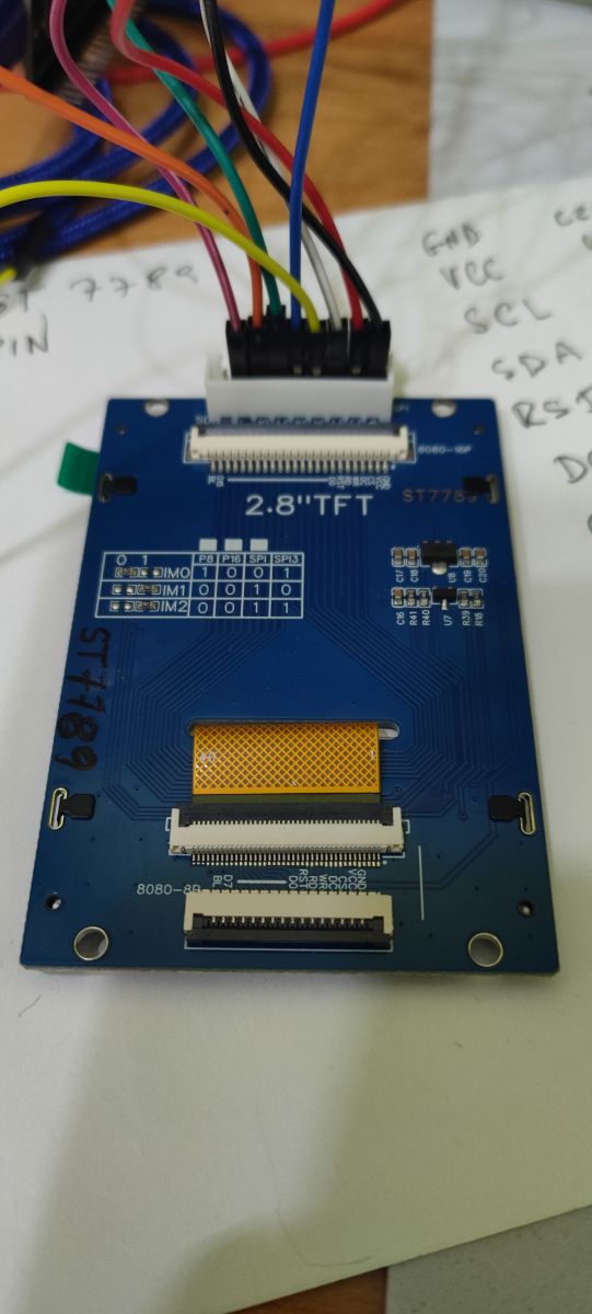

    Mam problem z modułem ESP 32 -32 U. Nie wiem czy jest sprawny . Ma wpisany program Yoradio . Jako wyświetlacz zastosowany jest ST7789. Po podłączeniu zasilania ekran świeci się na biało .
    Niby wszystko jest dobrze podłączone . Ale niestety nie działa . Też nie wiem jak odczytać to co jest zaprogramowane w pamięci.
    Dlatego wpadłem na pomysł aby sprawdzić czy w ogóle moduł działa . Wpisać jakiś program aby zrobić test wyświetlacza .
    Połączenia są zrobione na stałe więc nie mogę ich zamienić . Tak to jest zrobione ( sprawdziłem omomierzem co gdzie jest podłączone )
    I jest tak
    I018 to SCL to chyba w programie będzie 18
    I023 to SDA to 23
    EN to RST ???
    I04 to DC to 4
    I05 to CS to 5
    Nie za bardzo mi się widzi to podłączenie EN. No bo nie wiem jaki numer wpisać
    Moze macie jakiś pomysł .
    Załączam zdjęcia modułu i wyświetlacza Zbliżenie na tylną stronę wyświetlacza ST7789 TFT 2.8 cala z widocznymi złączami i oznaczeniami pinów.Moduł ESP32-32U z podświetlonym wskaźnikiem LED, widok z góry na złącza GPIO

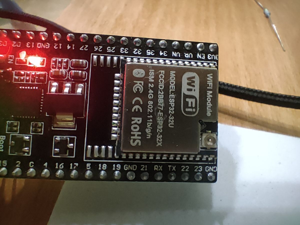

    I tak na koniec , pin eso 32 oznaczony jako EN można zastosować do sterowania wyświetlaczem ?
    Pin EN powinien być na poziomie HIGH, w przeciwnym przypadku mikrokontroler jest praktycznie wyłączony. Prawdopodobnie na module znajduje się rezystor PULL-UP zapewniający ten warunek. Na tym pinie zrealizowany jest często RESET.

    Jako ESP32 Device Module powinno funkcjonować. Jak widać na zdjęciu, to jest moduł z rodziny WROOM-32.

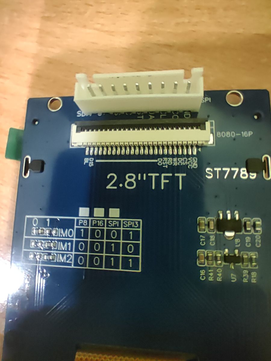

    Nie posiadasz jakiejś dokumentacji tego wyświetlacza? Zastanawiają mnie te mostki (ustawienia) trybu pracy.

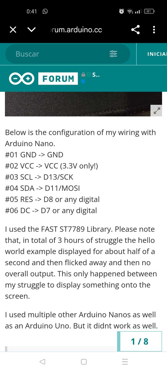

    Gdzie pobrałeś kod źródłowy programu Yoradio? Może tam da się coś znaleźć.
  • #18 21745813
    wosiekpl
    Posty: 1264
    Pomógł: 2
    Ocena: 35
    https://forum.arduino.cc/t/st7789-2-8inch-display-with-arduino-nano/1239476/4
    Tutaj jest adres tego forum
    Nie mam kodu . Moduł kupiłem zaprogramowany .
    Podejrzewam, że teraz program jest już wykasowany .
    Nie wiem jak go czytać

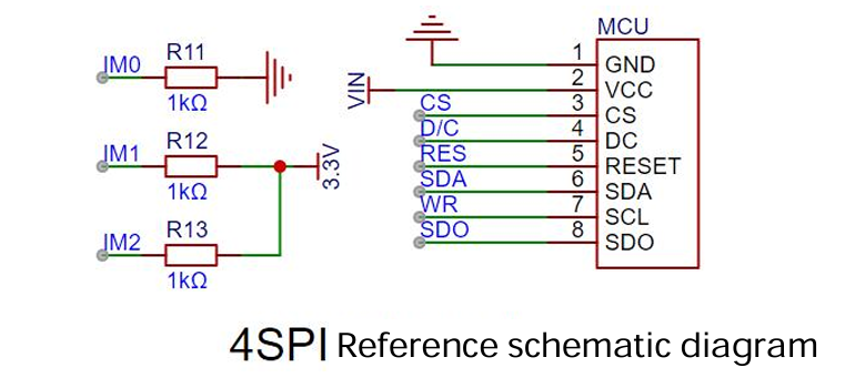

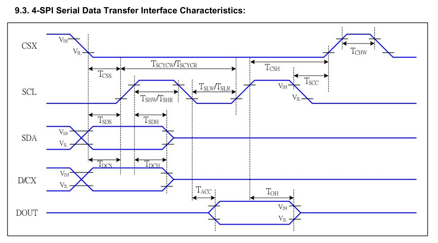

    Według ustawień mostków to wyświetlacz pracuje w trybie 4-SPI, czyli CS, D, SCL i SDA są potrzebne.
    Schemat połączeń wyświetlacza w trybie 4-SPI z mikrokontrolerem
    Diagram przebiegów czasowych dla interfejsu 4-SPI z sygnałami CSX, SCL, SDA, D/CX i DOUT

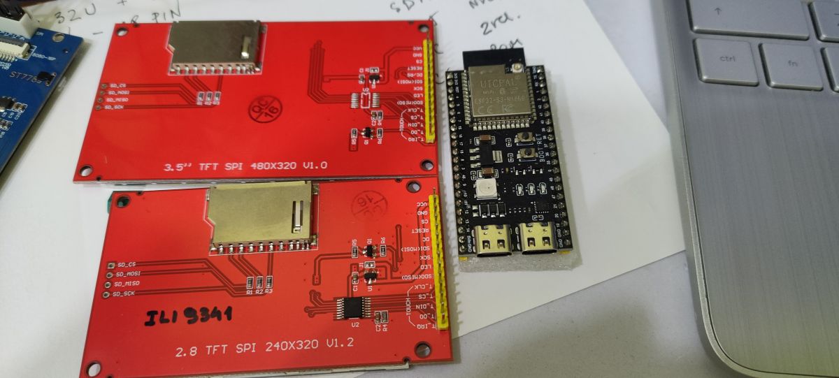

    Mam jeszcze inne wyświetlacze . To co chciałbym teraz zrobić to sprawdzić czy moduł ESP działa .
    Mam inny moduł ale nie jest pod płytkę jaka kupiłem Dwa czerwone wyświetlacze TFT SPI i moduł ESP32 umieszczone obok laptopa.
    Ten wyswietlacz to jakis taki dziwaczny.
    Szukam tego , na ktorym modul dzialal. I pewnie trzeba bedzie poprosic o wsad do ESP.
    I pewnie tez kupie drugi taki sam. W sumie drogie nie sa

    Te wyświetlacze (ILI 9341) bardzo dobrze współpracują z ESP32. Wikorzystywałem je w kilku projektach. One nie są dziwne tylko mają uniwersalne płytki. Płytki obsługują wyświetlacz, gniazdo karty SD i dotyk. W zależności jak są obsadzone. To wiąże się z ceną. Te podstawowe są najtańsze. Pamiętaj by zasilać je z 3,3V. Jeżeli przyłączasz je do ESP32 nie potrzebujesz żadnych konwerterów poziomów.

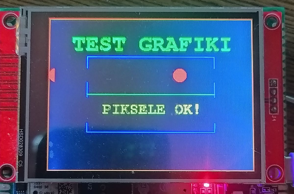

    >>21745801
    wosiekpl napisał:
    Tutaj jest inny wyświetlacz. Na nim ponoć ten moduł działał przed wysyłką do mnie
    Teraz wiadomo, dlaczego u Ciebie nie działa. Ten wyświetlacz posiada inny sterownik, mianowicie ILI9341.

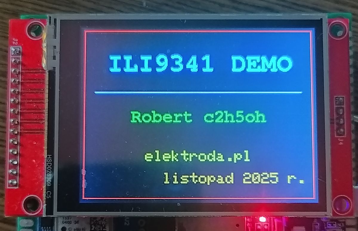

    W załączniku masz prosty program do przetestowania ILI 9341 z opisami. Nie musisz nic edytować. Sprawdź czy masz zainstalowane biblioteki i podłącz wyświetlacz według opisu (deklaracji pinów). Program sprawdzony i działający.
    ESP32-32U z wyświetlaczem ST7789 – test działania, podłączenie EN, odczyt pamięci ESP32-32U z wyświetlaczem ST7789 – test działania, podłączenie EN, odczyt pamięci
    • Test_ILI9341_z_ESP32.zip (3.09 KB) Musisz być zalogowany, aby pobrać ten załącznik.

    Ostateczne znalazłem chwilę czasu i zmontowałem układ .
    Udało się, działa , czyli moduł ESP jest sprawny .
    Być może należało podłączyć ten wyświetlacz a nie ST7789.
    Teraz będę musiał napisać o wsad aby na nowo zaprogramować moduł .
