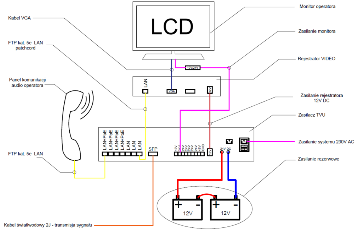

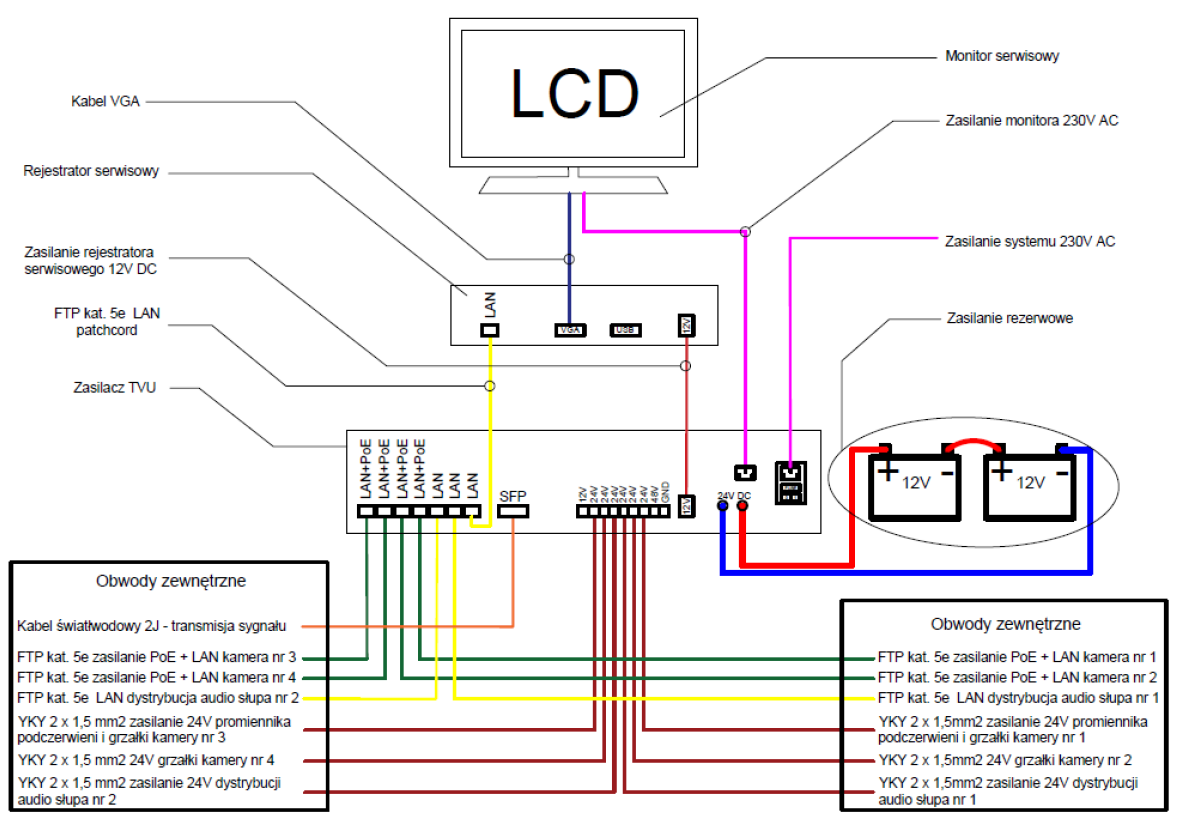

    Dzień dobry. Jako że nie jestem biegły w te klocki to zapytam szanownych forumowiczów.
    Mam instalację TVU. Obraz z 4 kamer jest przekazywany do switcha i przetwornika światłowodowego.
    Światłowodem idzie sobie pewną odległość do kolejnego przetwornika, switcha (bądź routera, tego nie jestem pewien) i dopiero po skrętce do rejestratora.
    I tu teraz pytanie. Jak wpiąć router z kartą SIM żeby nie zakłócać pracy całego układu? Podobno adresacja routera GSM powoduje niewłaściwe działanie całości instalacji. Mnie to nie przekonuje. Może dlatego że się nie znam.
    Schemat połączeń instalacji monitoringu wizyjnego. Schemat połączeń systemu monitoringu z oznaczeniami kabli i złączy.

    Ja nie widzę portu WAN. To są routery przemysłowe. Konieczność jest zrobienia zdalnego podglądu z kamer. (komórka, laptop).
    Sama adresacja nie ale rozgłaszanie DHCP na 100% tak.
    Czyli można by wyłączyć DHCP i ustawić adres na sztywno?

    Masz rację. Nie ma routera. Jest switch ZL-DA5s
    Myślałem że schematy w załącznikach pomogą.

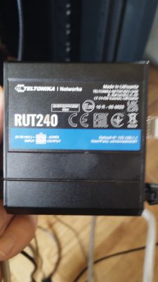

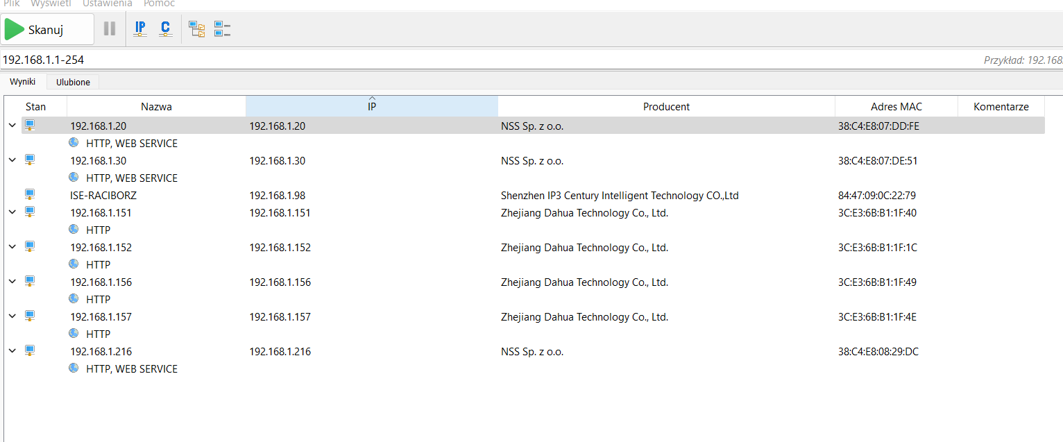

    mikus39
    Posty: 111
    Ocena: 8

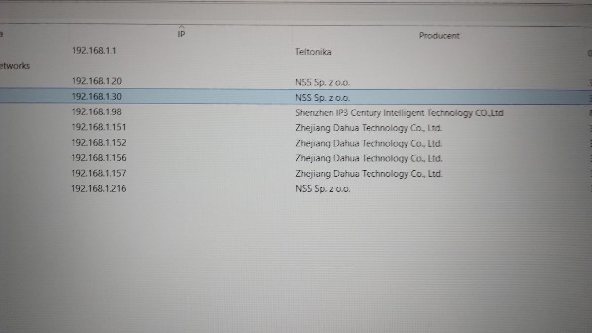

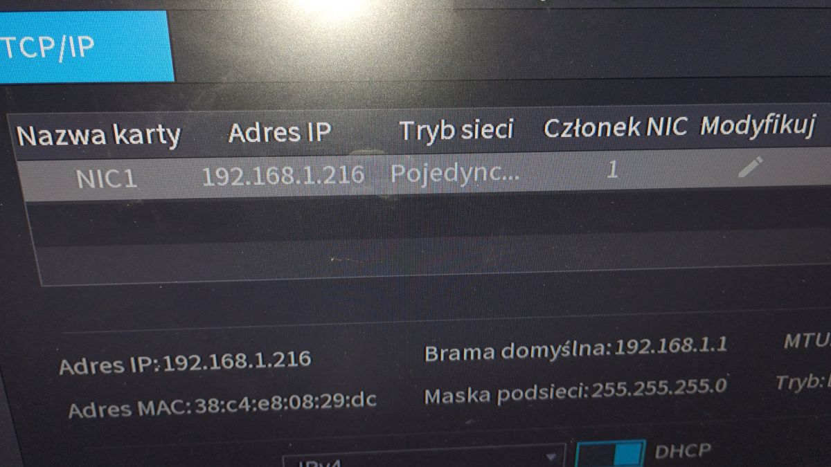

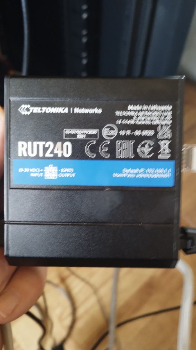

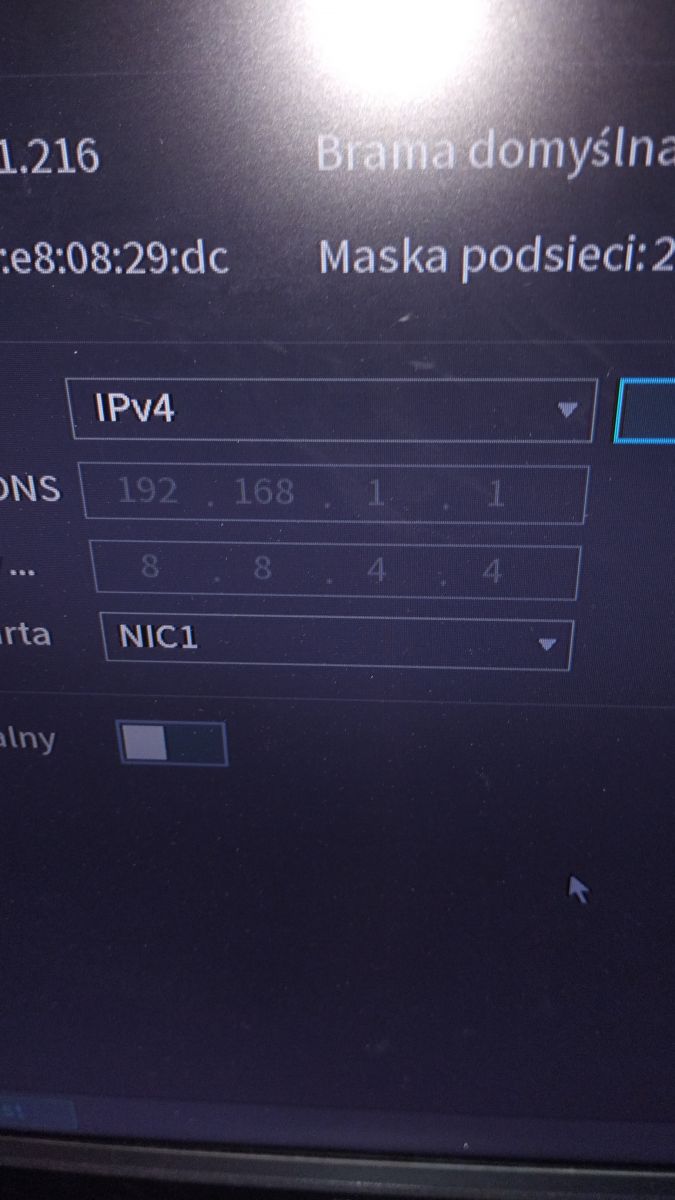

    No to wrzucam moje działania. Poradziłem sobie inaczej. Odczytałem sobie z rejestratora (przepraszam w międzyczasie napisałeś) dane sieci i wklepałem w kartę laptopa. Teraz konkrety:
    Zrzut ekranu ustawień sieciowych z adresem IP 192.168.1.216. Zrzut ekranu przedstawiający okno ustawień sieciowych z wybranym protokołem IPv4 oraz wprowadzonymi adresami IP i DNS. Zdjęcie routera Teltonika RUT240 z widocznymi oznaczeniami i logotypami. Zrzut ekranu z wynikami skanowania sieci pokazujący adresy IP i nazwy urządzeń.
    IP 216 ma rejestrator.
    #16 20985320

    No to na nowym routerze ustaw adres na LAN 192.168.1.1/24. Włącz DNS. Jak nie ma w sieci innego serwera DHCP, to też możesz ewentualnie włączyć (choć to nominalnie obniża bezpieczeństwo sieci - jak się jakiś pseudo "hakir" podłączy, to zna adresację.

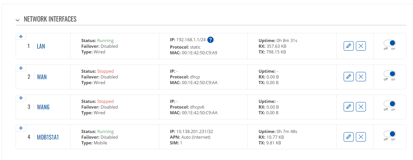

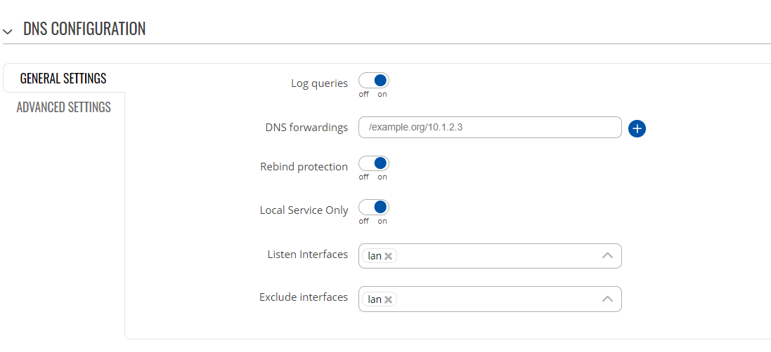

    mikus39
    Posty: 111
    Ocena: 8

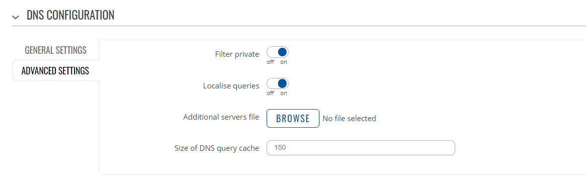

    Interfejsy sieciowe z informacjami o stanie i typie połączeń w interfejsie użytkownika. Zrzut ekranu ustawień konfiguracji DNS z włączonymi opcjami logowania zapytań, ochrony Rebind i tylko usługi lokalnej. Konfiguracja zaawansowanych ustawień DNS z opcjami filtracji i lokalizacji zapytań.
    Jak Byś mógł wytłumaczyć co to daje w moim przypadku ? Tylko tak prosto.

    #20 20985400
    IC_Current
    Specjalista Sieci, Internet
    Posty: 9136
    Pomógł: 1496
    Ocena: 2505
    Nie ma nic do rzeczy w kwestii podglądu. Zostaje tylko pytanie, czy będziesz korzystał z podglądu przez chmurę producenta, czy bezpośrednio przez przekierowanie portów lub VPN. Jeśli to ważny obiekt, to powinno być to wykonane tylko przez VPN.

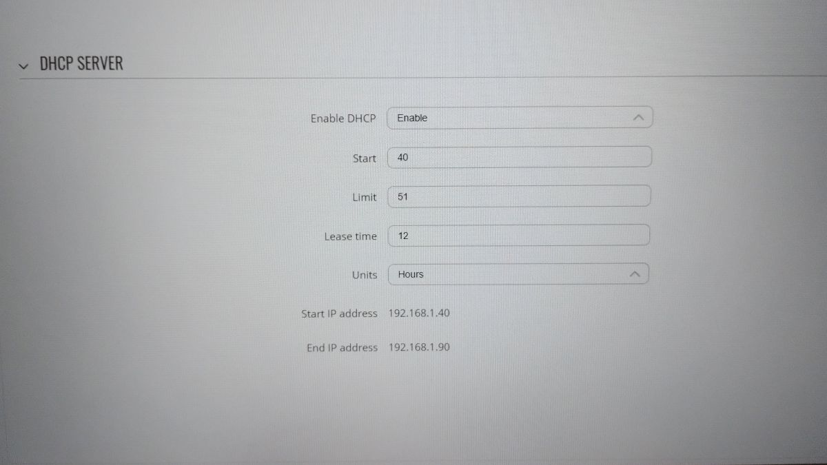

  • #22 20985875
  • #23 20989353
    mikus39
    Posty: 111
    Ocena: 8
    To generalnie wyglądało następująco. Podłączyłem router GSM. Odpaliłem Smart PSS na laptopie i podgląd był. Do pewnego momentu. I tu nie wiem co się działo bo na ekranie w lokalizacji montażu pojawiało się brak transmisji. Router był cały czas on-line. czyli coś "tam". Po odłączeniu routera i restarcie urządzeń wszystko wracało do normy. Aż do ponownego podłączenia sieci GSM. Stąd sugestia że to właśnie router powoduje konflikty .
  • #24 20989399
  • #25 20989428
    mikus39
    Posty: 111
    Ocena: 8

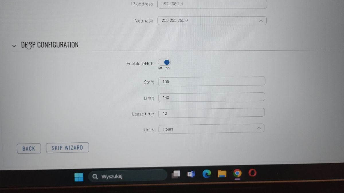

    Zrzut, który pokazałem wyżej był wykonany bez podłączonego routera. Odległość do lokalizacji montażu jest znaczna, jest to trochę problematyczne. Tak ustawiłem RUT-a.
    Ekran konfiguracji DHCP w routerze z włączonym DHCP.
    Może być? DHCP włączone? Aktualizacja firmware routera ma sens, czy lepiej nie grzebać?
  • #26 20989618
  • #27 20989637
    mikus39
    Posty: 111
    Ocena: 8
    Chodziło mi o IP scanera. Ten jest z konfiguracji routera. Zrzut ekranu konfiguracji serwera DHCP w routerze.
    Teraz chyba jest dobrze.
  • #28 20989695
  • #29 20989709
    mikus39
    Posty: 111
    Ocena: 8
    Otrzymał końcówkę 98. Czyli taką jak mu ustawiłem ręcznie.
    Zrobiłem test na biurku. Wpiąłem router do laptopa pod kartę sieciową i zrobiłem skan adresów IP. Otrzymałem wynik.
    Zrzut ekranu wyników skanowania adresów IP z producentami urządzeń.
  • #30 20989801
