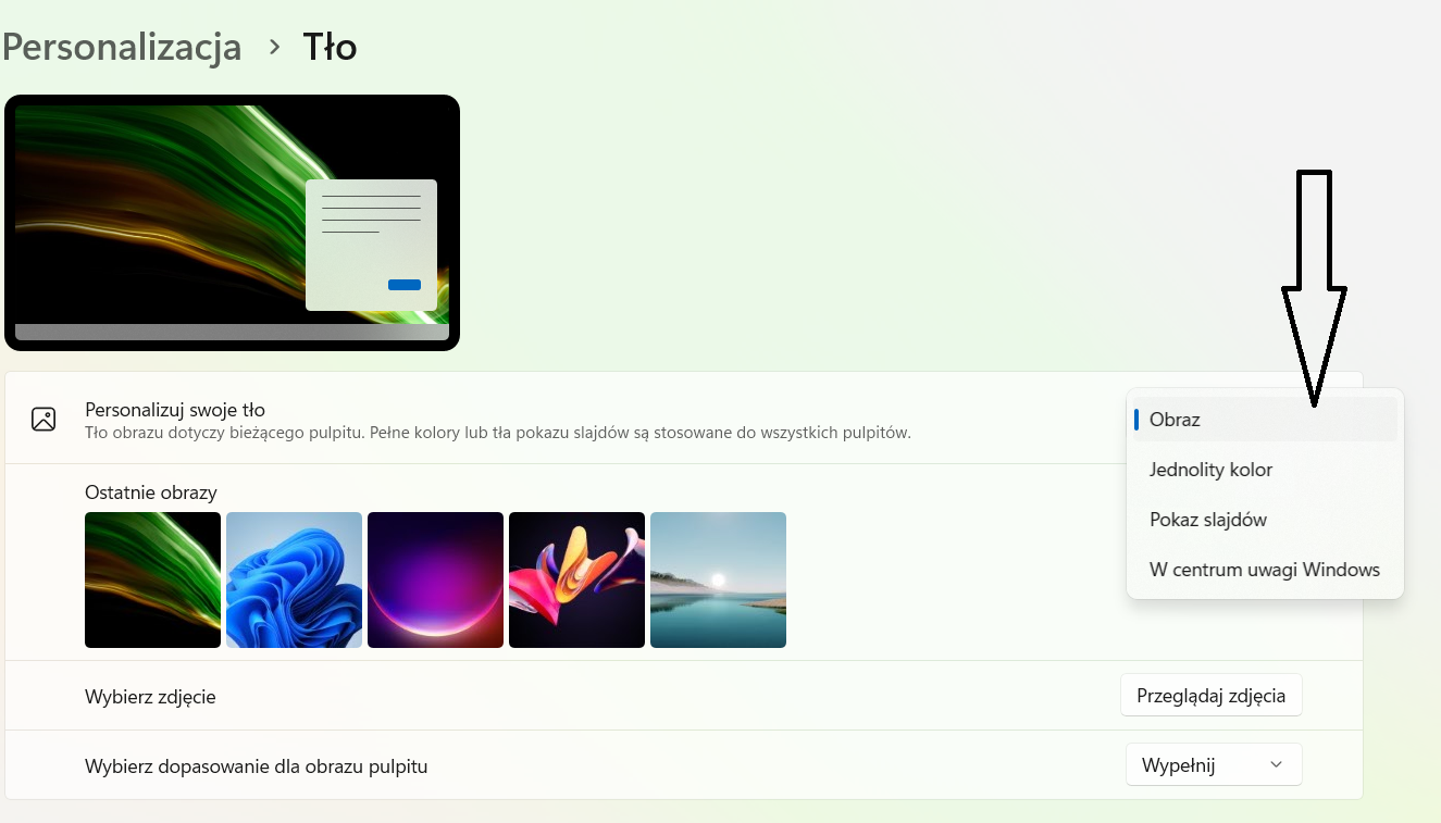

    A pokaż co masz tutaj ustawione:
    Okno ustawień personalizacji tła systemu Windows z menu wyboru typu tła.

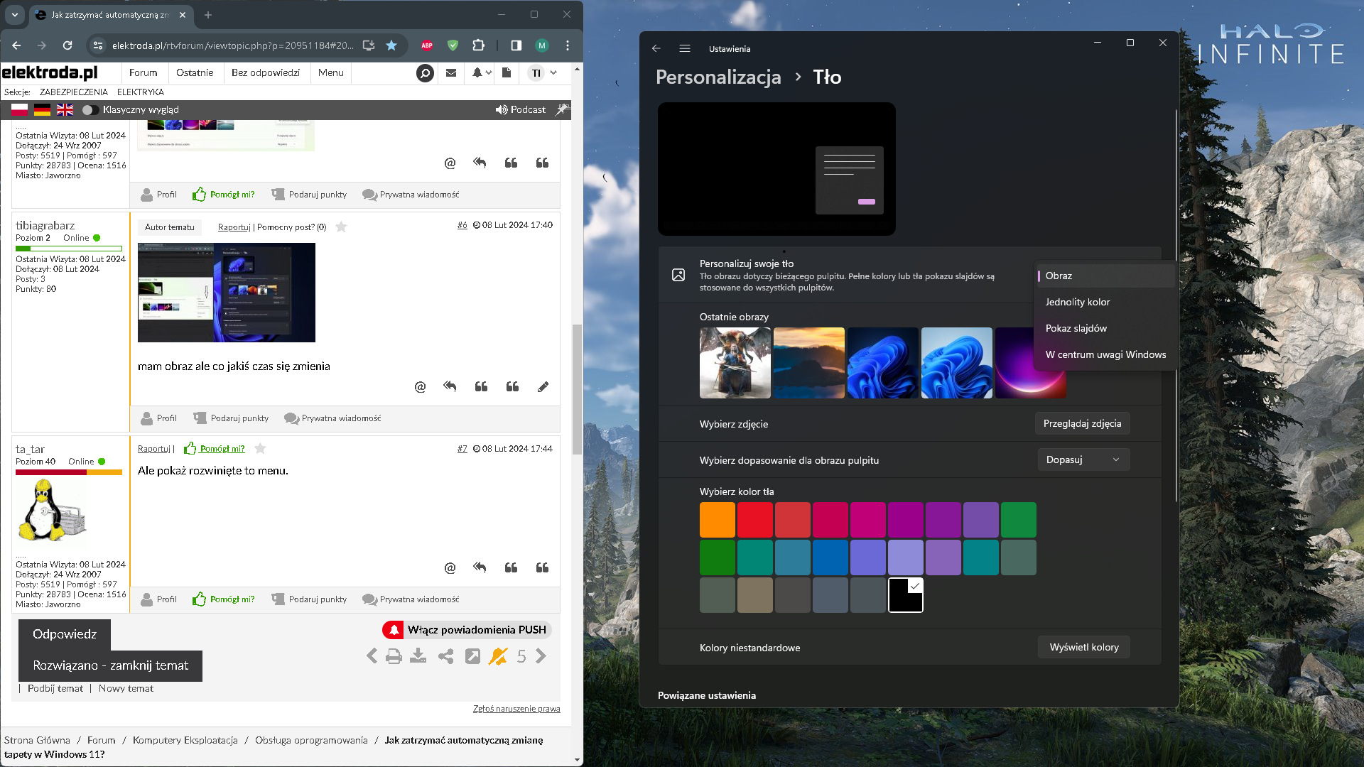

    tibiagrabarz
    Poziom 3  
    Posty: 8
    Dwa okna ustawień personalizacji tła w systemie Windows.
    mam obraz ale co jakiś czas się zmienia
  • #6 20951728
    ta_tar
    Poziom 41  
    Posty: 6444
    Pomógł: 694
    Ocena: 2030
    Ale pokaż rozwinięte to menu.

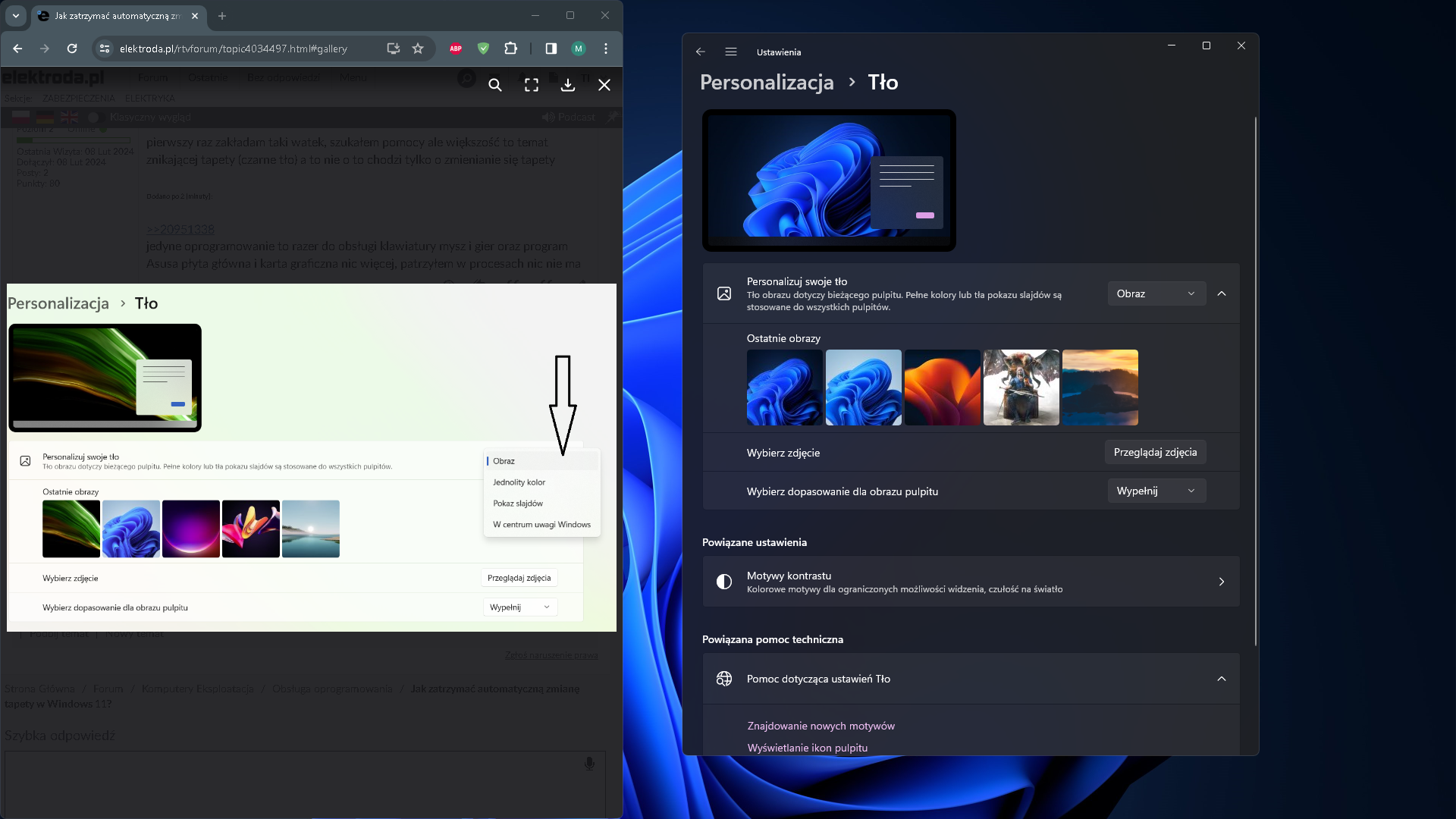

  • #7 20951734
    tibiagrabarz
    Poziom 3  
    Posty: 8
    Ekran komputera z forum internetowym i ustawieniami tła systemu Windows.
    to jest to tło po zmianie

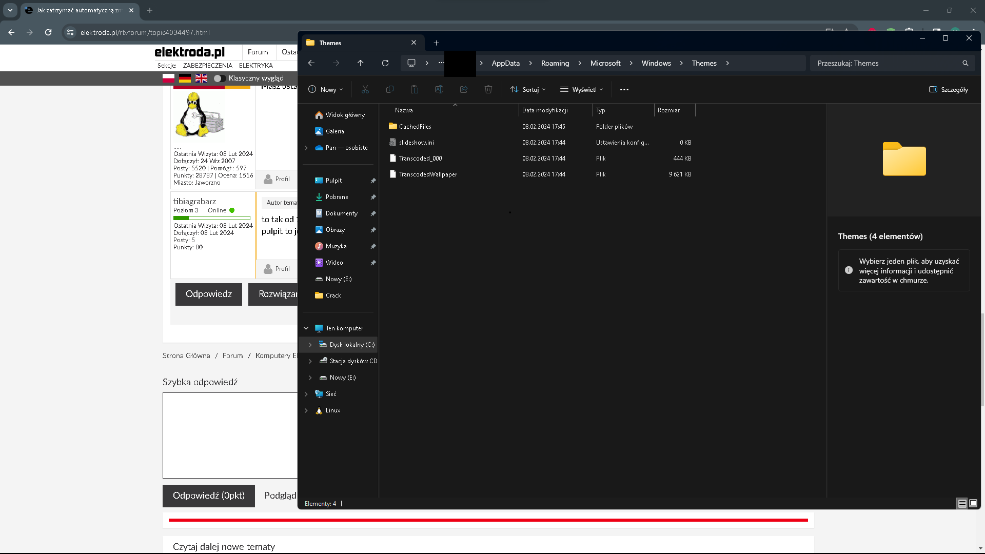

  • #11 20951772
    tibiagrabarz
    Poziom 3  
    Posty: 8
    Jak zatrzymać automatyczną zmianę tapety w Windows 11?
    ciekawe ze pisze slajdy a ja mam obraz ? usuwałem to już
    a popatrz co pisze u ciebie w folderze C:\Users\%USERPROFILE%\AppData\Roaming\Microsoft\Windows\Themes

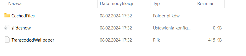

  • #12 20951807
    ta_tar
    Poziom 41  
    Posty: 6444
    Pomógł: 694
    Ocena: 2030
    Mam tyko takie pliki:
    Zrzut ekranu folderu z trzema plikami: CachedFiles, slideshow i TranscodedWallpaper.
    A mam ustawioną tą tapetę:
    Abstrakcyjne fale świetlne w odcieniach zieleni i brązu na czarnym tle.
