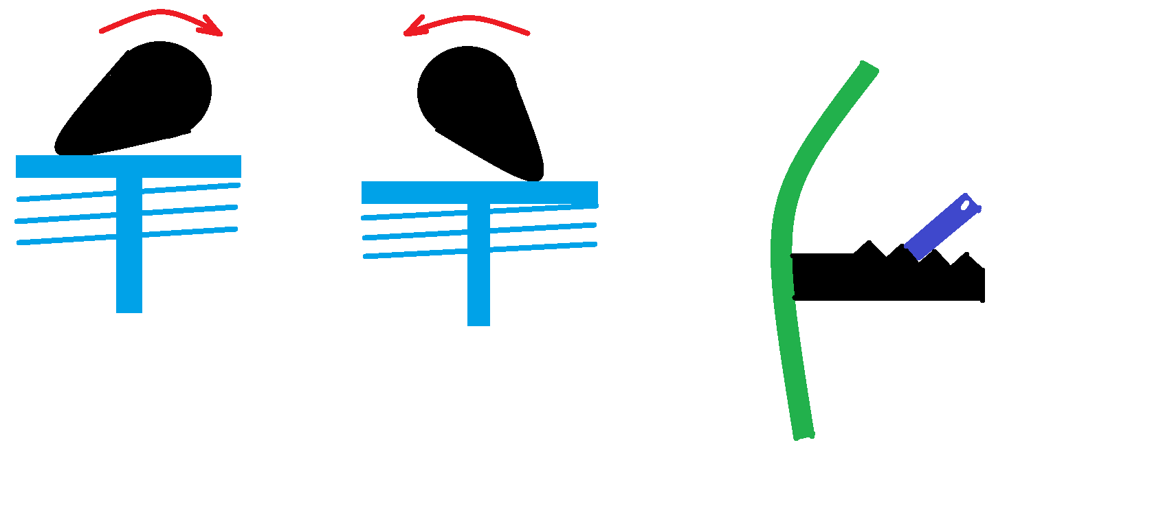

    Pytam ponieważ zauważyłem u siebie w Mondeo Mk5 silnik DW10F że nieraz jak zgaszę silnik to łańcuch ma bardzo duże luzy a niekiedy stoi sztywno. Sprawdzałem np teraz i był luźny, odpaliłem kilka razy i za każdym razem był luźny a po ostatnim zgaszeniu silnika jest już sztywny i nie ma żadnych luzów. Po godzinie łańcuch nadal sztywny. Odpaliłem samochodu, zgasiłem po 30 sekundach, sprawdzam łańcuch a on znów luźny . Łańcuch wymieniony wraz z napinaczem jakieś 8tys km temu także jest nowy. Zastanawiam się o co chodzi.

    Dobrze prawi. Silnik czterocylindrowy zatrzymuje się w przybliżeniu tylko w czterech pozycjach.Są to punkty,kiedy na którymś z cylindrów jest sprężanie .Zawory są wtedy zamknięte na tym cylindrze i spręzyny zaworowe nie naciskaja na krzywki wałka.Na innych cylindrach są wtedy pozostałe trzy cykle. A więc fazy w których conajmniej jedna sprężyna zaworowa (lub para sprężyn w 16V) napiera na powierzchnię wzniosu lub opadania krzywek na wałku,powodując że chce się on obrócić. Luz na łańcuchu jest zatem kasowany wałkami,ale niestety w zależności od tego czy krzywka zdążyła już przejść wierchołkiem,łańcuch zostaje naprężony albo między wałkami,albo na napinaczu,albo na płozie prowadzącej.
    Jak jest napiety w jednym miejscu,to na pozostałych dwóch odcinkach ma luz..
    Po twojej wypowiedzi wiem tylko tyle że moja wiedza na temat mechaniki kończy się chyba na wymianie elementów zawieszenia😁😁
    Niestety nie mogę sobie wyobrazić w jaki sposób luz jest kasowany przez wałki? Mamy dwa wałki, ssący i wydechowy spięte łańcuszkiem. Łańcuch pracuje na zębatkach tychże wałków. Między nimi jest jeszcze napinacz hydrauliczny tego łańcucha. Ale wałki a raczej te zębatki nie ruszają się na boki, nie mają luzów tylko obracają się w koło to jak mają niwelować luz łańcucha?

    Ok. To może inaczej. Nie mam talentu do rysowania,ale powinno wystarczyć.Począwszy od lewej,masz kierunek który próbuje wymusić na wałku spręźyna zaworowa .Kolejny rysunek to kiedy krzywka mineła przełamanie i popychacz napiera teraz z drugiej strony . Analogicznie do tego zmienił się kierunek napinania łańcucha przez koło wałka.
    Pewnie nie rozumiesz z czego jest luz na łańcuchu.O tym mówi trzeci rysunek. Luzu nie ma zanim nie zgasisz silnika,bo napinacz jest pchany cisnieniem oleju.
    Kiedy ciśnienia oleju nie ma to płoza napinacza nie napinałaby łańcucha,wtedy w zależności od tego jak ustawią się wałki może dojść do napięcia go po stronie napinacza i cofaniu go.Po odpalenie łańcuch by przeskoczył na zębach z powodu zbyt dużego luzu.Z tego powodu jest mechanizm zapadkowy który zatrzyma płozę na wystarczającym poziomie.
    Problem w tym ze zanim zapadka nie wskoczy na kolejny ząbek z powodu zuzucia się rozrządu to jest luz.
    Bezpieczny,ale jednak jest i dlatego w zależności od tego jak zatrzyma się silnik to łańcuch jest lużny w różnych miejscach. Schemat działania wałka rozrządu i napinacza łańcucha
