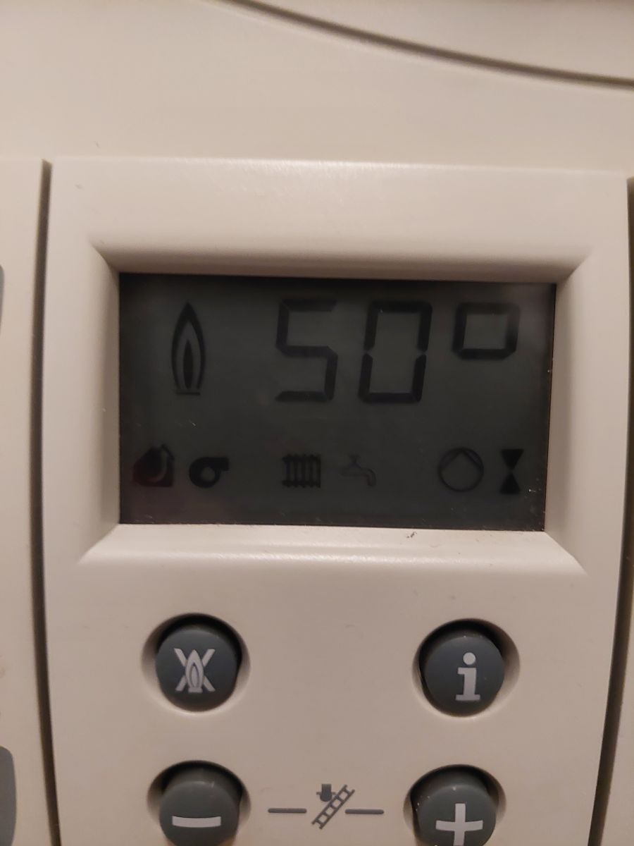

    Witam. Wczoraj był serwisant od pieca gazowego Vaillant, wymienił nam cześć która odpowiada za skoki ciśnienia w piecu. Dziś od rana piec niestety nie grzeje tzw zrobiliśmy reset ale załącza się na chwilę trochę podgrzeje kaloryfery i znów się wyłącza. Na wyświetlaczu wtedy pojawiają się takie ikony jak na zdjęciu. Niestety jest sobota a serwisant pewnie dopiero w poniedziałek będzie dostępny. Czy orientuje się ktoś co można z tym zrobić? Pozdrawiam Wyświetlacz pieca gazowego Vaillant pokazujący temperaturę 50 stopni i różne ikony.

    Napisz jaki dokładnie model kotła. Jak kocioł zacznie pracę wciśnij "i" i odczytaj i napisz jaki status się wyświetlił to samo wykonaj jak kocioł zakończy pracę.

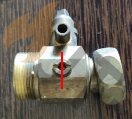

    Sprawdź czy zawory pod kotłem są otwarte ? Płaski wkrętak lub klucz imbusowy 4. Jeśli nacięcie jest wzdłuż zaworu to jest otwarty jeśli w poprzek (czerwona kreska) to jest zamknięty.
    Zawór kulowy z czerwoną kreską wskazującą zamknięcie.
