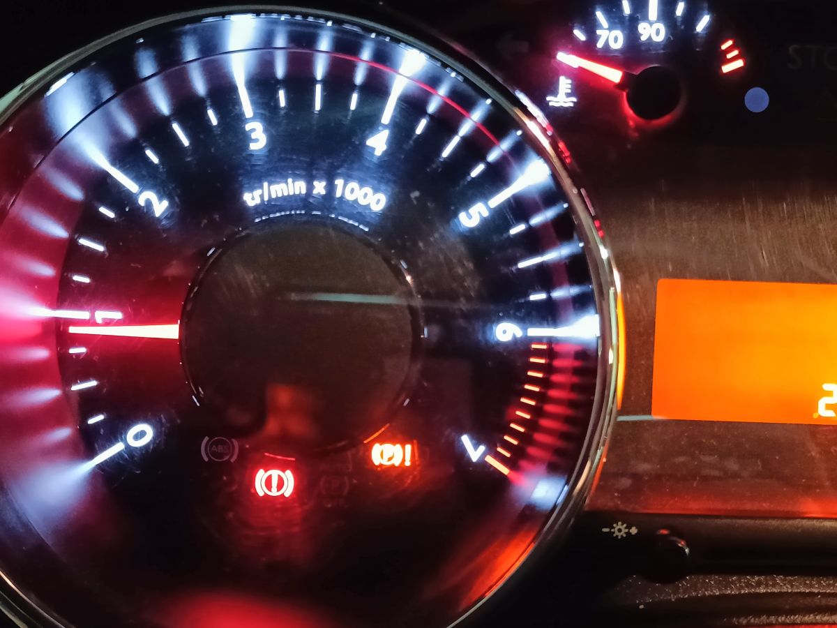

    Potrzebuję pomocy odnośnie przycisku od hamulca ręcznego w samochodzie Peugeot 3008 benzyna 2011
    Od jakiegoś czasu po wciśnięciu przycisku hamulca, wyskakują komunikaty jak na załączonych zdjęciach (uszkodzony przewód hamulca ręcznego. Włączony automatyczny hamulec ręczny).
    Sam hamulec ręczny poprawnie sam się załącza jak gaszę silnik oraz jak ruszam z miejsca.
    Mechanik samochodowy obstawiał wymianę samego przycisku na nowy oryginalny.
    Sam przycisk był później demontowany i sprawdzany przez elektryka czy poprawnie przewodzi napięcie - było poprawnie.
    Gdzie mogę szukać rozwiązania problemu?
    Proszę o pomoc
    Zegar obrotomierza w samochodzie Peugeot 3008 z zapalonymi kontrolkami ostrzegawczymi. Komunikat na ekranie samochodu informujący o uszkodzonym przewodzie hamulca ręcznego.

    Pierwsze podłączyć i odczytać jaki pojawia się błąd w sterowniku.

    Wyskakuje błąd u1219 pod hasłem ABS
    Ze sprawdzonych podzespołów:
    Nowy akumulator
    Przycisk hamulca ręcznego

    Ten włącznik musisz podstawić, czyli wziąć jakiś dobry i pewny i podłączyć oraz skasować błąd. Są super tanie, kup z aledrogo i podstaw. Kosztują od 40 do 80 zł.
    W VW to nagminna usterka.

    U1219 - Usterka automatycznego włączenia hamulca postojowego sterowanego elektrycznie.
    Podaniem na początek przycisk jak kolega wyżej zasugerował.

    Faktycznie pomogła wymiana głupiego przełącznika i to zamiennika!!

    Usterka zniknęła po zamontowaniu nowego zamiennika hamulca ręcznego na wzór numeru seryjnego starego przełącznika.
