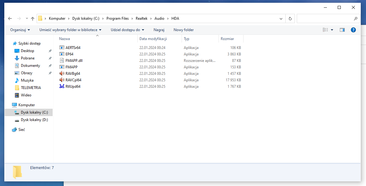

    Posiadam płytę główną Gigabyte GA-F2A88XM-DS2. Płyta jest wyposażana w kartę dźwiękową Realtek High Definition Audio, (Realtek® ALC887 codec, Support for S/PDIF Out, 2/4/5.1/7.1-channel).

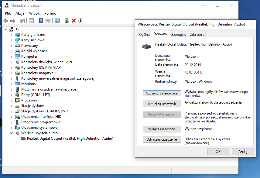

    Pobrałem najnowsze sterowniki R2.83 z waszej strony i zainstalowałem je w Windows 10 (21H1).
    Chcę włączyć opcję Upmix z stereo do 5.1. Taka opcja powinna być w sterowniku Realtek (nazywa się Speaker Fill). Dodam, że korzystam z SPDIF.

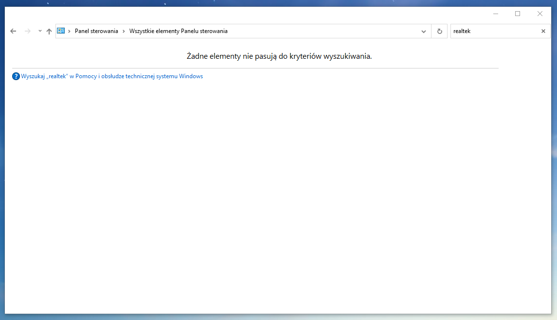

    Niestety po zainstalowaniu sterowników w katalogu C:\Program Files\Realtek\Audio\HDA nie ma RtkNGUI64.exe a więc konsoli Realtek - graficznego interfejsu sterowników gdzie taka opcja powinna być standardowo dostępna m.in. z panelu sterowania.
    Zastanawiam się dlaczego interfejs graficzny się nie instaluje wraz ze sterownikami?
    Zastanawiam się czy można włączyć UpMixing bez GUI poprzez edycję rejestru systemowego lub w inny sposób?

    Mam zablokowaną telemetrię oraz serwery Microsoftu. Nie korzystam z usług sklepu Microsoft.
    Znalazłem rozwiązanie a mianowicie alternatywne sterowniki AAF Optimus Realtek DCH Modded Audio Driver for Windows 10/11:
    https://www.techpowerup.com/forums/threads/re...er-for-windows-10-11-only-for-hdaudio.250915/
    Tak powinny wyglądać sterowniki! Jakość sterowników od producenta Realtek jest niska.
    Niestety pomimo tego że mam już panel - konsolę, nie widzę nigdzie opcji fill speakers. Nie wiem dlaczego?
