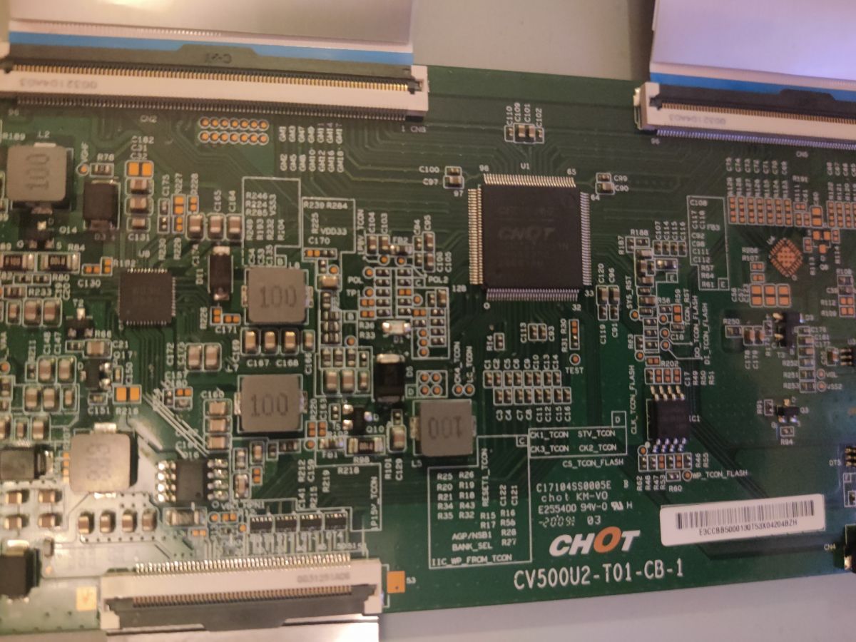

    Napięcia na T-CON:
    L6 - 11.33V (na bezpieczniku to samo z obu stron)
    L2 - 14.77V
    L7 - 1.15V
    L8 - 3.27V
    L5 - 0V
    Na wejściu MB pojawia się po włączeniu 11.45V z zasilacza a na listwy LED wychodzi - ponad 36V i spada do ok 24.5.

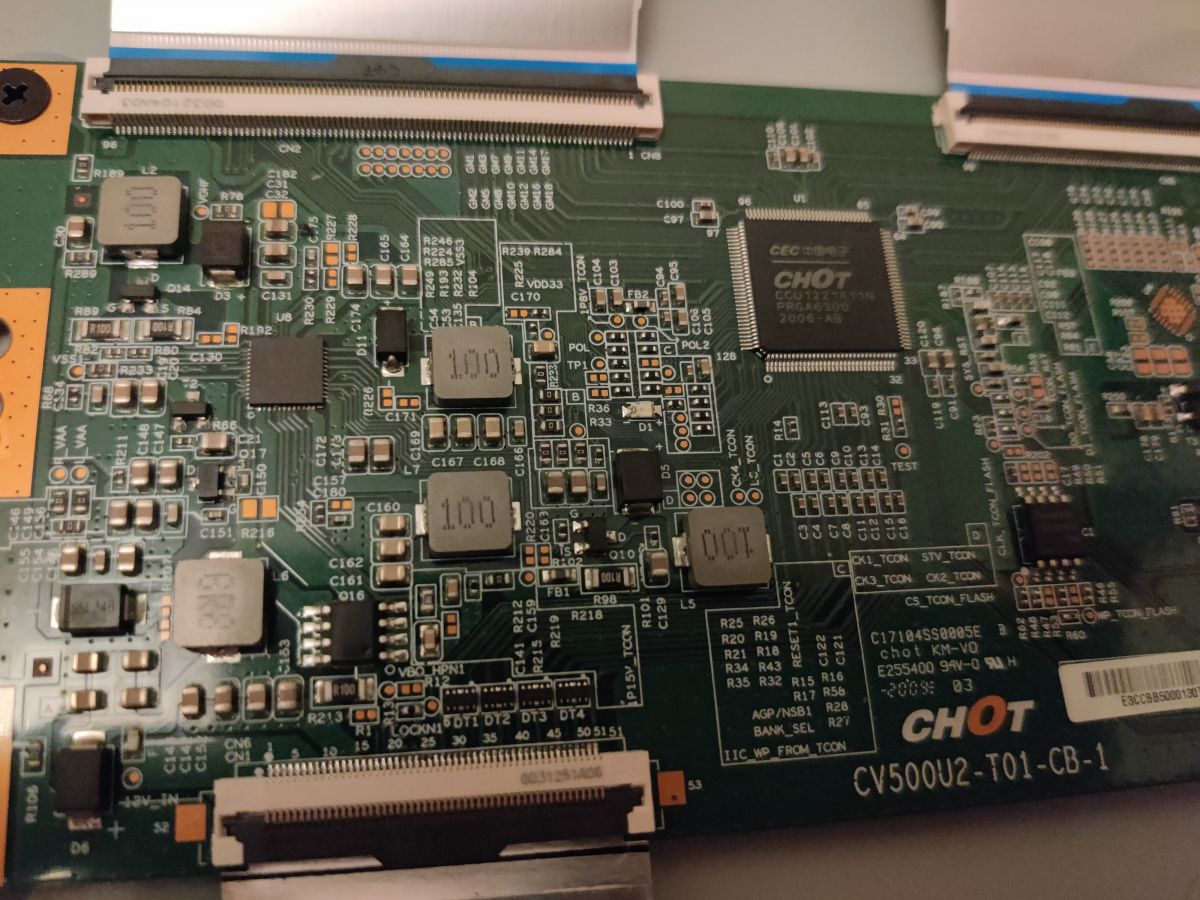

    Płyta główna CV500U2-T01-CB-1 z widocznymi komponentami i złączami.

    T-CON:
    na cewce L5 jest pełne zwarcie do masy. Pod termowizją po podaniu 12V 1A na we rozgrzewa się szybko U1 do ok 30C. Płytka pobiera ok 100mA.
    Płyta drukowana z komponentami elektronicznymi T-CON, widoczne złącza i cewki.

    Co za ukł. (co się grzeje) wspólpracuje z tą cewka ?
  • #17 20962076
    YassPeer
    Poziom 8  
    Posty: 9
    Kondensatory wokół tego IC (CHOT CCU1221) mają z nią połączenie. Po podaniu 1.8V i 2A na L5 grzeje się cewka ale układ nie. Nie próbowałem zwiększać prądu bo cewka robi się gorąca i nic poza tym. Zwartych kondensatorów nie znalazłem.
    lisek napisał:
    Napiecia VGH / VG powinny ? być opisane na uszach matrycy (wąskie płytki na matrycy
    VGH - 27.3V
    VCOM - 6.61V
    Znalazłem 1.8V w punkcie V1P8. Cewka L5 wygląda jakby była połączona do masy stąd brak na niej napięcia.
    Na filmiku wartości były obecne na wszystkich cewkach - 1.8VCC również więc się tym zasugerowałem.
    T-con wygląda na sprawny. Wszystkie potrzebne napięcie są obecne.
