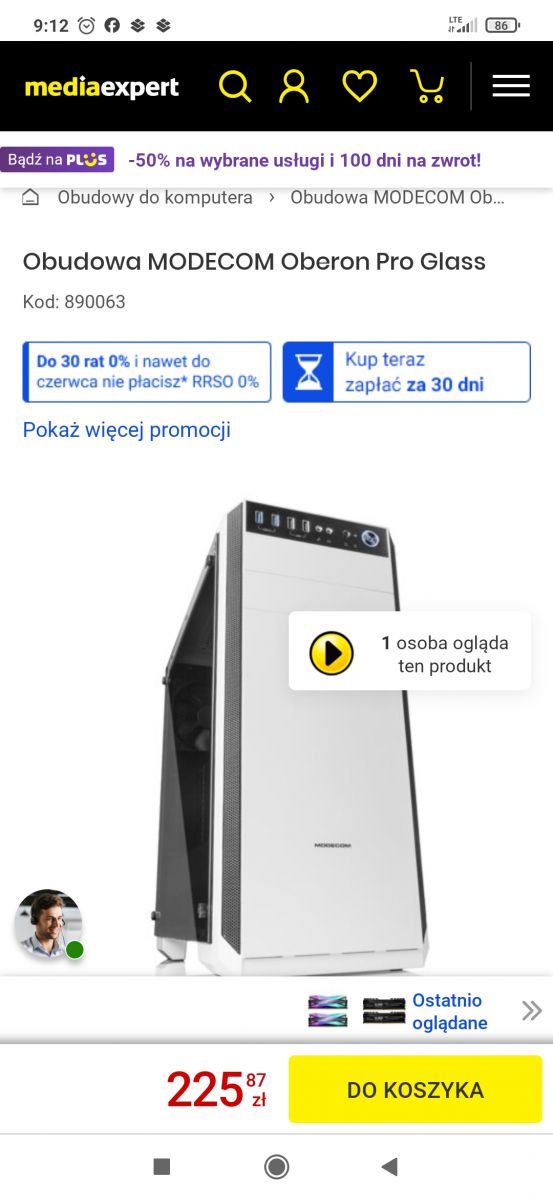

    Witam, mam szybkie i proste pytanie.
    Jak mogłabym zdjąć frontowy panel od tej obudowy? Na dole jest taka rączka.
    Strona produktu z obudową MODECOM Oberon Pro Glass, przedstawiająca biało-czarną obudowę z panelem frontowym i portami USB.
    Z góry dzięki.

    Frontowe panele przeważnie trzymają się na plastikowych kołkach (mogą być śruby), które widać wewnątrz obudowy przy krawędziach (zwykle 3-4 w pionie na stronę), może też być dodatkowo złapane śrubką, np. od dołu. Zależnie od obudowy wystarczy je ścisnąć palcami i wypchnąć na zewnątrz, jak są sztywniejsze to można sobie pomóc jakimiś szczypcami.

    W tym modelu (Oberon) są to zatrzaski, trzeba pociągnąć dół do siebie. Za pierwszym razem dość trudno schodzi. Nie jest przykręcony na śruby w tym modelu.
